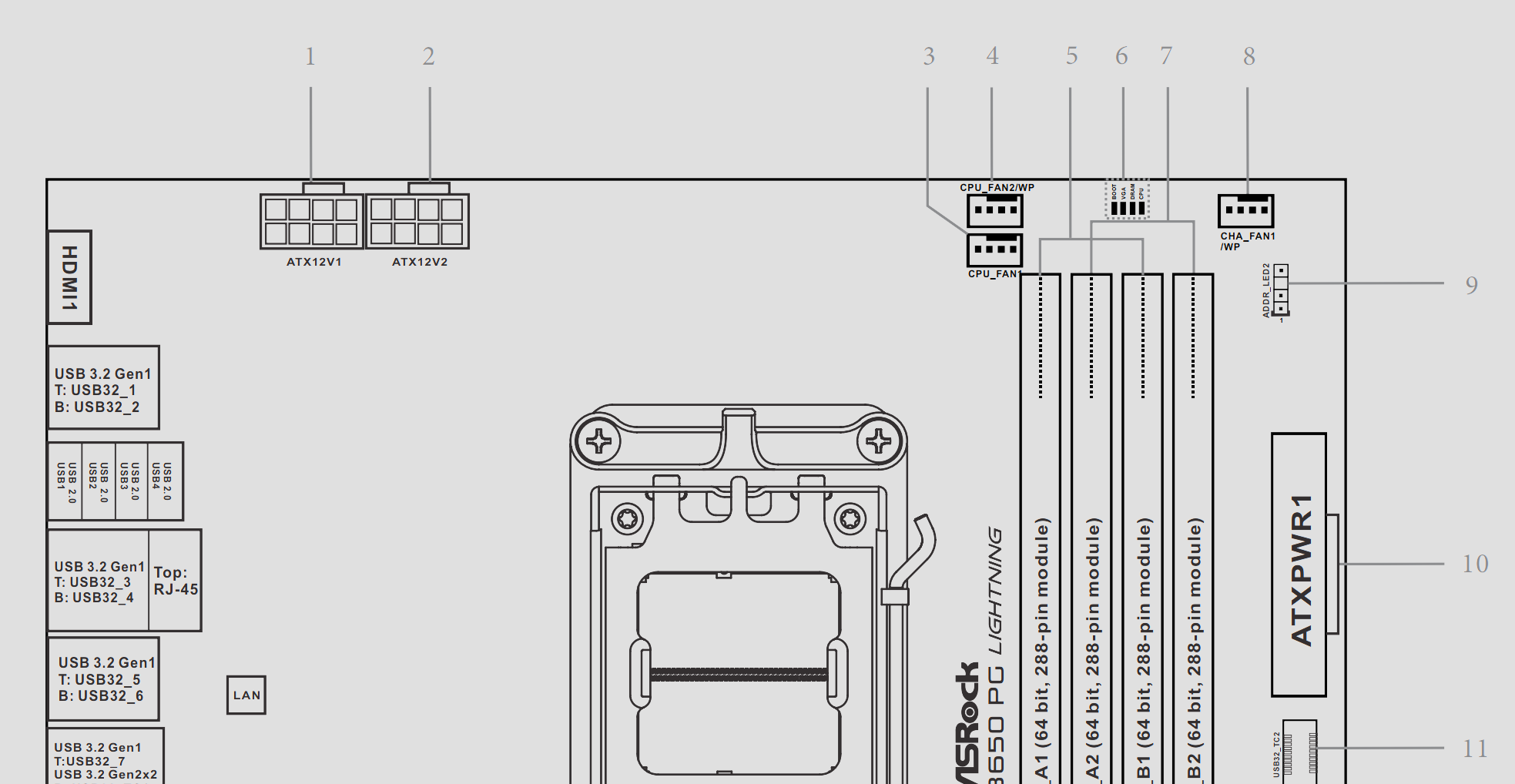

  • Nimm am besten Pos. CPU_FAN2/WP oben rechts und im BIOS den Anschluss auf 12V stellen

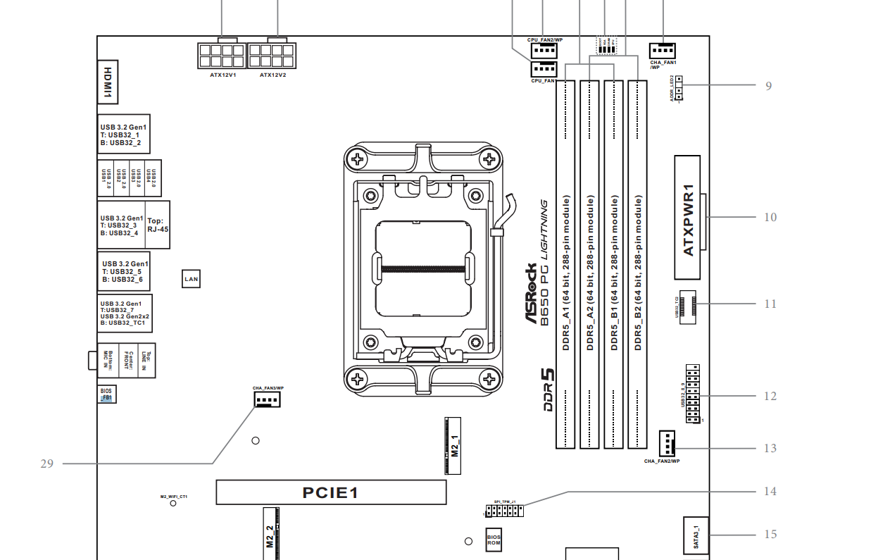

der Kühler ist an der 29 angeschlossen, Folie ist abgezogen, Paste ist auch drauf, alles nach anleitung vom Kühler draufgebaut sitzt auch richtig drauf, den radiator ist oben am case und die luft geht nach oben hin raus

Den Anschluss 29 kannst auch nutzen. Aber der Kühler ist falsch rum. Ob er deswegen vielleicht richtig aufsitzt, weiss ich abe nicht. Wichtig ist aber die Anleitung siehe unten. 9-12V braucht die Pumpe. Das wird wohl der Fehler sein. Ab ins BIOS und nach dem richtigen Anschluss suchen und dort DC 12 V stellen. Kenne das Asrock Bios nicht, aber bei MSI ist es ein extra aufzuklappender Bereich. Ich such grad nach Asrock, und hab was ähnliches.

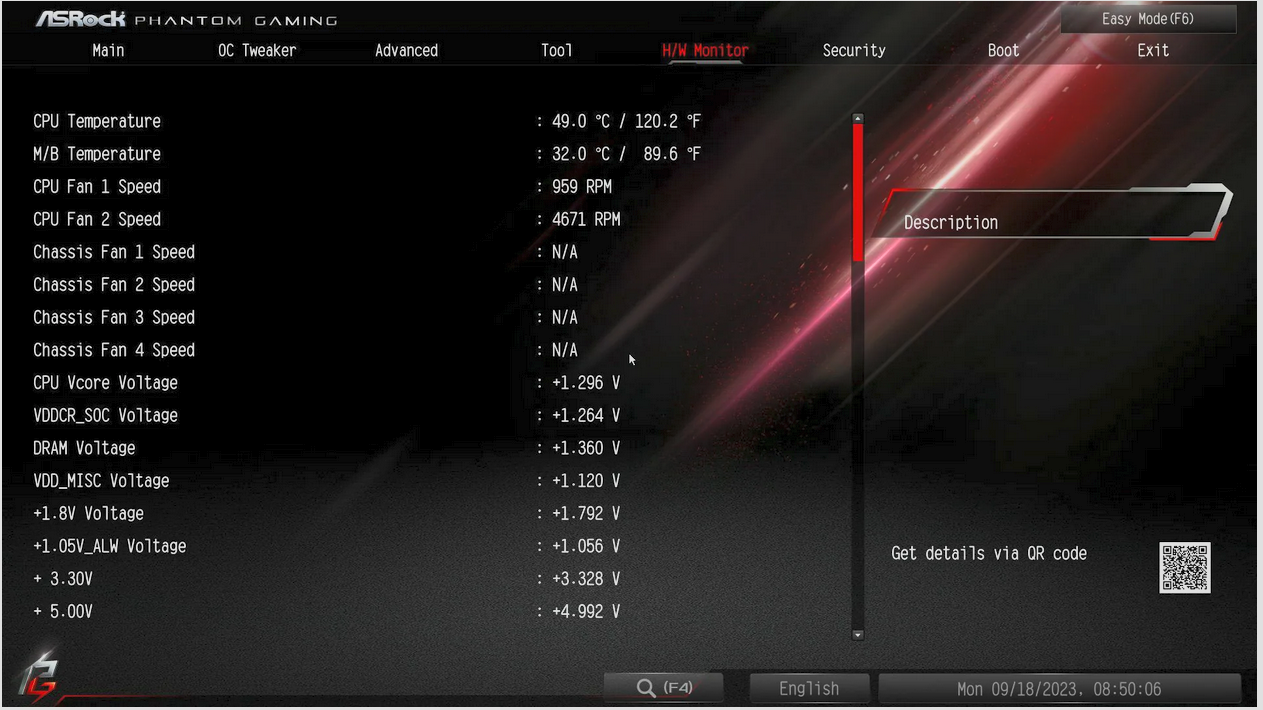

Unter dem Punkt H/W Monitor solltest du wenigstens sehen, ob die Pumpe läuft.
