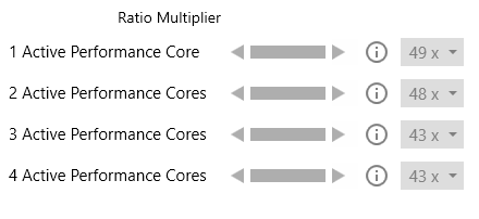

Möglich ist, dass die CPU schlechte spannungen hat oder einfach zu hoch taktet. Andererseits kannst du auch einfach unglück beim kauf gehabt haben, dass du nicht den besten Chip erwischt hast und deine CPU dadurch auf Turbo takt nicht besonders stabil läuft und dadurch diese Temperaturen entstehen.
Falls das umdrehen/tauschen nichts bringt würde ich das probieren:
1. Im Bios (falls nicht schon gemacht) ALLES Standartwerte setzen.
2. Im Bios schauen, dass bei der CPU Taktrate auf 3,8Ghz steht.
3. Im Windows Intel XTU herunterladen und die Maximale taktfrequenz senken. (unter advanced tuning kannst du es jeh nach active cores variieren)
Bei mir ist es ausgegraut, da ich aktuell am Laptop sitze der keine Taktfeie CPU hat.
