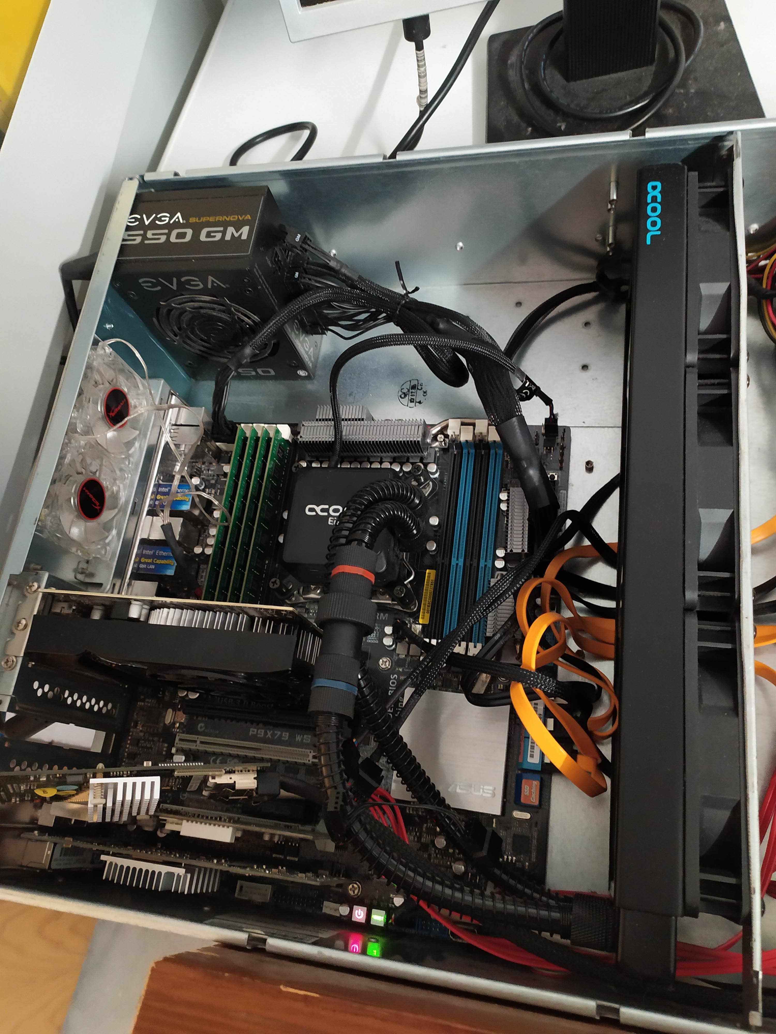

Denke dann mal Pumpe defekt - kannst ja nochmal gucken das du evtl Luft in der Pumpe ausschließt, wo ist der Radi verbaut ? Am besten mal nen Bild vom inneren des PCs machen.
Wobei das Netzteil oben ist.
Aus dem Handbuch deiner AiO:
"Sollte Ihre Eisbaer AiO bei der Inbetriebnahme ungewöhnlich laut sein, hilft es das komplette PC Gehäuse ein wenig hin und her zu kippen. Der erhöhte Geräuschpegel der Pumpe entsteht durch Luftbläschen im geschlossenen System. Diese Bläschen entstehen durch Transport- oder Montagebewegungen. Überprüfen Sie noch einmal, ob der Radiator oberhalb des Kühlers montiert ist. Dieser Aufbau ist hilfreich bei der Entlüftung des Systems. Nach etwa 12h Laufzeit sollte jegliche Luft verdrängt sein und die Pumpe, wie gewohnt, laufruhig arbeiten."
https://www.alphacool.com/download/Eisbaer LT AIO.pdf
Das mal ausprobieren (ohne Last - also PC aus!, da musst du gucken wie du sie mit Strom versorgst) wenn das nix bringt dann ab zu Alphacool

Hab das ganze nun mal Ausgebaut.
Der SATA-Controller wird so quer im Gehäuse hängend vermutlich auch wenig Arbeit leisten können.
