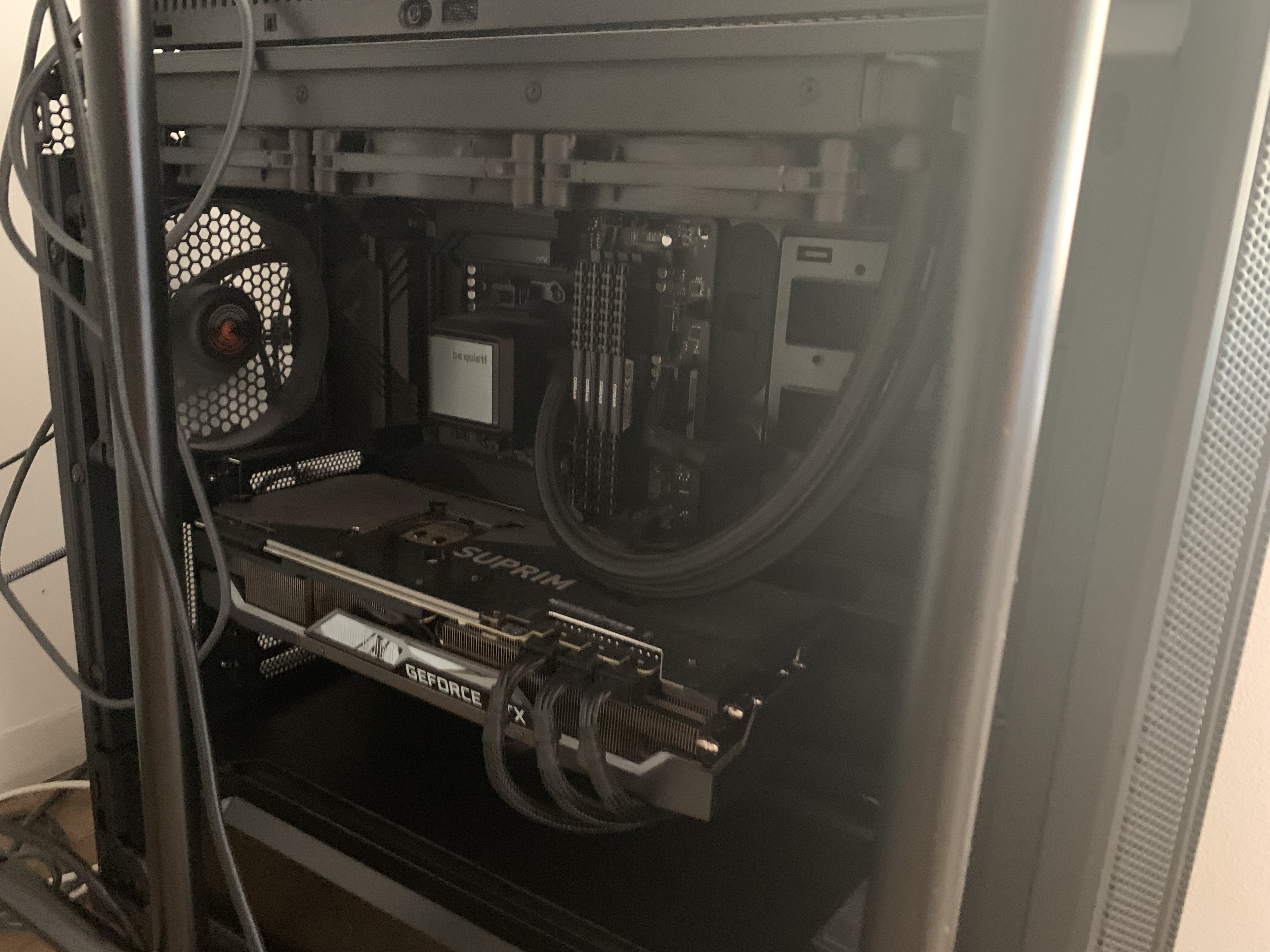

Bei dieser Konfiguration würden mich mal die Flüssigkeit Temperaturen interessieren. Ich vermute mal das die Lüfter vom Radiator die Luft rausdrücken. Hierbei musst du beachten das die Grafikkarte natürlich ordentlich heizt wenn ich jetzt mal nur von 50° ausgehe (vermutlich eher 60°) dann drücken deine Fans die ca. 40° "heiße" Luft durch den Radiator dazu kommt noch die Abwärme der CPU. Ich kann mir vorstellen das eine AIO da schnell an ihre Grenzen kommt.
vor einiger Zeit sah mein System so aus:
hierbei ist der Vorteil das der Radiator für die CPU Kühlung frische "kühle" Luft von außen ansaugt. Bei dieser Konfig hat es die Graka etwas schwerer war für mich aber die beste Lösung schon aus dem Grund weil ich den Radiator oben wegen platz Mangel gar nicht verbauen konnte.

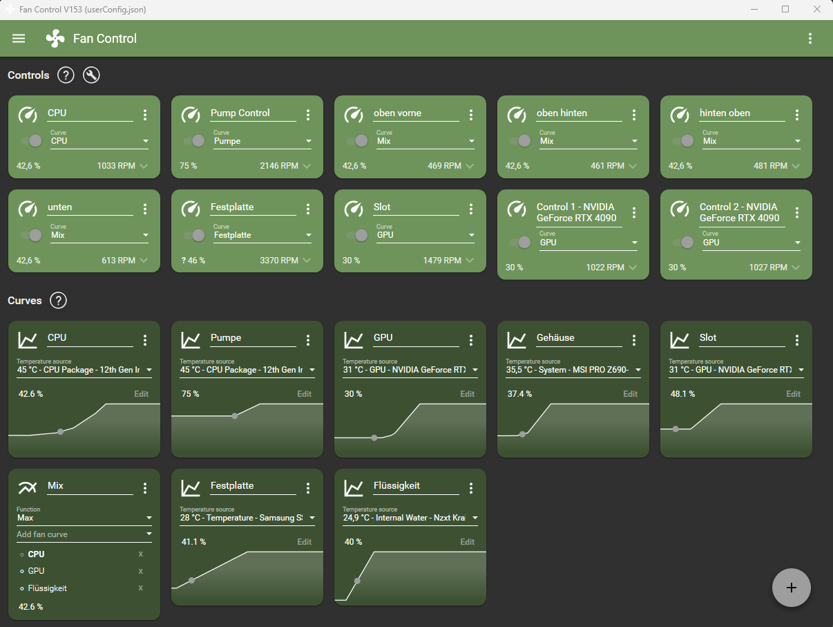

So sieht FanControl bei mir aus (ein Spiel ist an und Amazon Video läuft)
