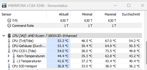

ReapZz187 schrieb:
@Drewkev
Ja könnt ich mal ausprobieren, die r7 5800x3d ist eh bekannt dafür heisser zu laufen als die meisten anderen
Die Frage wie du auf Hitzkopf kommst. 30min Zocken...meine Konfig siehe Signatur.
Ist auch die Frage, wie du deine AiO im Gehäuse eingebaut hast: Lüfter oben im Gehäuse horizontal oder vorn vertikal mit Schläuchen oben oder unten.
Meine AiO ist oben im gehäuse horizontal drin, dass die Abwärme direkt raus geht. Wenn du die vertikal vorn einbauen solltest, dann geht ja die Wärme ins Gehäuse rein und du brauchst hinten / oben wieder was, was die raus schaufelt -> Wärmestau. Auch würde ich die Schläuche unten positionieren.
