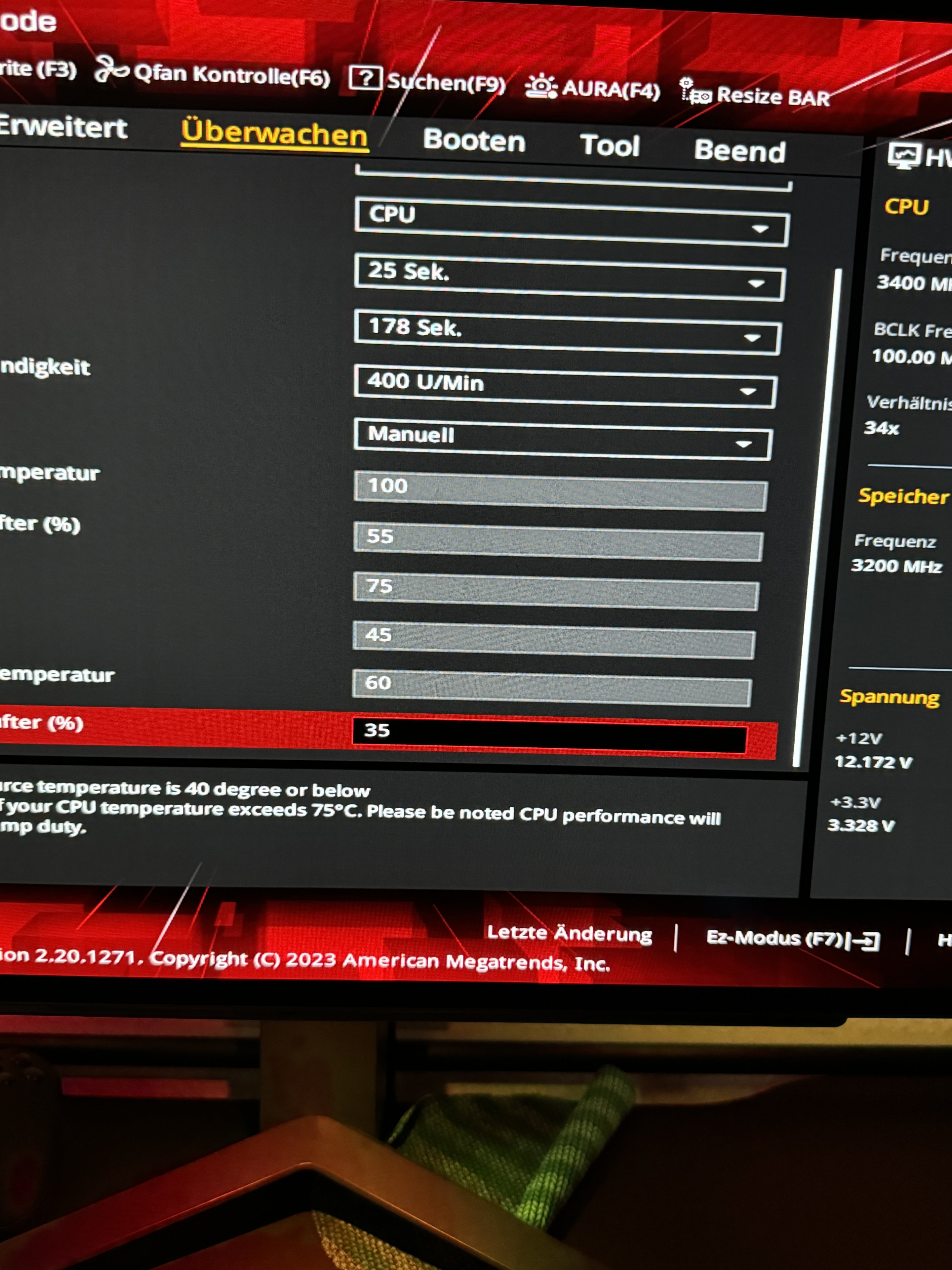

Nachdem Bios Einstellen sind zwar jetzt leiser, auch wenn es nicht wirklich so ist wie ich es will. Aber man kann mit leben
Wie willst Du es denn? Du kannst doch die Lüfter so einstellen, dass sie unhörbar sind und dann schauen, wie die Temperaturentwicklung ist. Oder wo genau ist das Problem?
Reaktionen: Sinatra81 und Termi21
@failormooNN Das Problem ist nicht das Bios oder so, sondern eher das ich zu lost bin um die einzustellen, wenn ich sie weiter nach unten stellen will dann geht das nicht, obwohl da eigentlich puffer ist. Wie genau stelle ich das den ein, mehr nach unten geht nicht, und laut sind sie immernoch einegermaßen. Sorry wenn ich mich dumm anstelle aber hab Lüfter noch nie so richtig verstanden, einbauen kann ich, aber lüfter war schon immer etwas problematisch....

Stelle die Lüfter so ein, dass sie erst ab 60°C der Teile überhaupt drehen. Bzw. zuvor losdrehen nahe ihrem Minimum. Also mit 4-5 Volt. Die 4-5 Volt sind meist notwendig, um überhaupt den Widerstand überwinden zu können, um loszudrehen.
Nach oben hin limitierst du die maximale Drehzahl der Lüfter auf bspw. 1000 Umdrehungen. Natürlich nur, falls diese 1000 Umdrehungen reichen. Was bei ordnungsgemäßer Installation der Fall sein sollte.

Stell doch im BIOS/UEFI unter Qfan einfach mal aufs Silent-Profil. Dann sollte das ganze im Desktopbetrieb / quasi-Idle schon leise sein.
Hab's geschafft, PC ist still und Temperatur immernoch kühl genug
