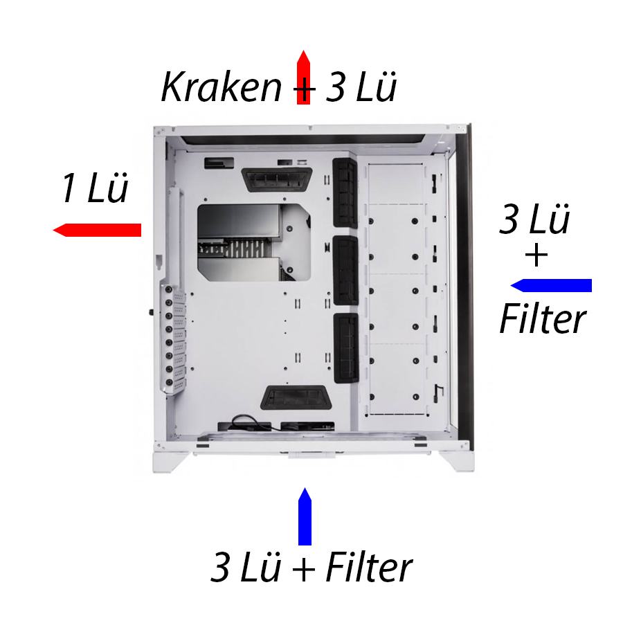

Ich habe die Lüfter derzeit so eingebaut, dass der Radiator in der oberen Seite die Luft herausbläst.
Die anderen 6x jeweils Luft nach Innen saugen.

Momentan ist alles so wie auf dem Bild ausgerichtet. Bis auf das der Lüfter auf der linken Seite fehlt, der ebenfalls die Luft herausbläst.
Laufen tun sie alle auf ~900 RPM im IDLE.
Ab 75° gehen diese dann auf 1500RPM hoch.
Die 6 QL Lüfter sind einfach da, damit es 1. schöner aussieht ( meinte meine Freundin, diese wollte auch dass ich unbedingt alle Lüfter als QL verbaue ..)
2. Einfach weil mir dachte, wenn ich schon genügend Platz für 9 bzw. 10 Lüfter habe wollte ich diesen auch dafür nutzen.

So wie ich das sehe, heizt Du den Radiator mit der Abwärme der 3070 auf.
ich würde das so installieren:
3 Lüfter unten drücken ins Gehäuse
3 Lüfter oben drücken aus dem Gehäuse
Den Radiator montierst Du stehend und 3 Lüfter drücken durch den Radiator die Luft nach draußen

Wichtig ist eigentlich nur, dass die Pumpe nicht der höchste Punkt im Kreislauf ist. Wenn die Pumpe niedriger sitzt als andere Teile der AiO, wird sich dort auch keine Luft ansammeln. Ich persönlich würde eine AiO nach Möglichkeit immer im Deckel verbauen, anstatt ansaugend in der Front o.ä. und damit der Grafikkarte schon aufgewärmte Luft zuzuführen.
Umgekehrt wir ein Schuh draus.
CPU beim Zocken ca. 80 Watt
RTX 3070 beim Zocken 200 Watt und mehr.
Fass mal hinter einen 360er Radiator, da merkst Du nichts von warmer Luft im Gegesatz zur Abwärme einer Grafikkarte.
