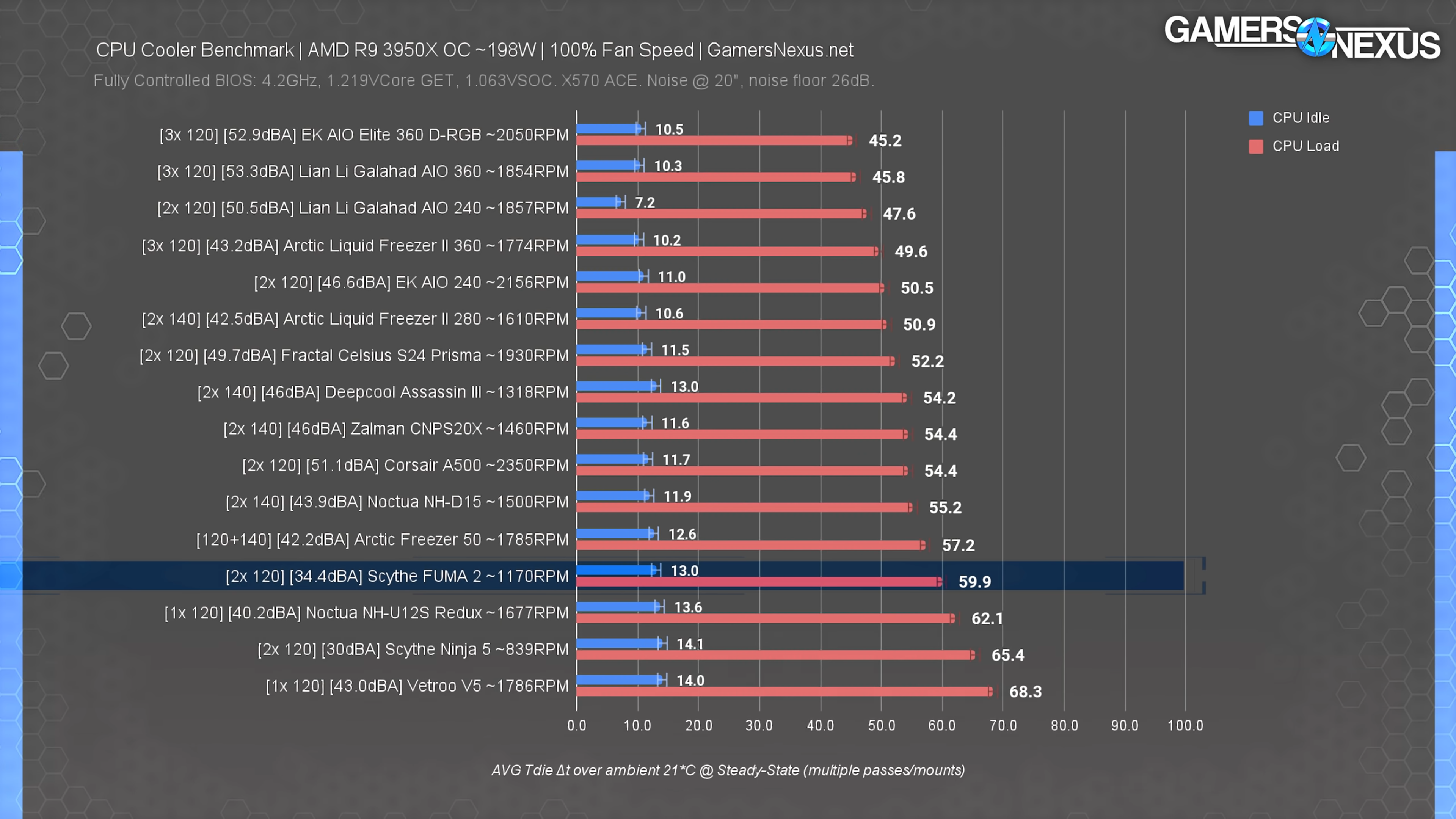

@Kryss ..glaube ich nicht Tim
Du kannst ja diesem Influencer Kasperl das "abkaufen", ich vertraue da Steve mehr.
vg Chris
p.s. ich bin nicht "Tim", das bist du.
vg "Al"
Reaktionen: Creeping.Death und Veitograf
Ich glaube der traurigen Wirklichkeit. Ich habe noch keine Wasserkühlung erlebt, die nur im Ansatz an mein Luftkühlsystem herangereicht hätte, Tatsache.
Wasserkühlung ist heute (im Consumer Bereich) nur noch eine Möglichkeit mehr, mit sehr viel Krach, noch mehr LEDs ins Gehäuse zu packen, imho.
Naja dann hast du entweder eine outstanding Luftkühlung oder ne Turbine dastehen, oder du hattest noch keine 360er Wasserkühlung. 🤷‍♂️
Die 360er ist weit mehr als fähig, nen 5800x zu kühlen. Die Temp Spikes sind bei der CPU nicht wegzubekommen, egal was man der an Kühlung hinwirft. Und das ist auch nix schlimmes, die CPU ist dafür echt fix unterwegs. PLUS, man kann sie sehr effizient trimmen, wenn man die letzten 5% nicht braucht oder will.
vg Chris
Reaktionen: Veitograf
