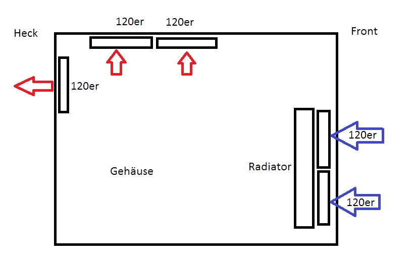

@TE: habe ich mich wohl etwas verkorkst ausgedrückt. Da dein genanntes Gehäuse quasi identisch mit meinem aufgebaut ist, hier mal zur Veranschaulichung wie ich es gelöst habe bei mir und auch empfehlen würde. Rot heißt heiße Luft raus, blau kühle Luft rein. Der Rest sollte selbsterklärend sein ;)
Und wie gesagt. Bevor ich die AiO auf meiner CPU hatte, fehlte in der Zeichnung einfach der Radiator. Und trotz des Radiators, durch welchen ja leicht erwärmte Luft in den PC strömt, haben sich die Temps meiner R9 390x nicht verändert.
