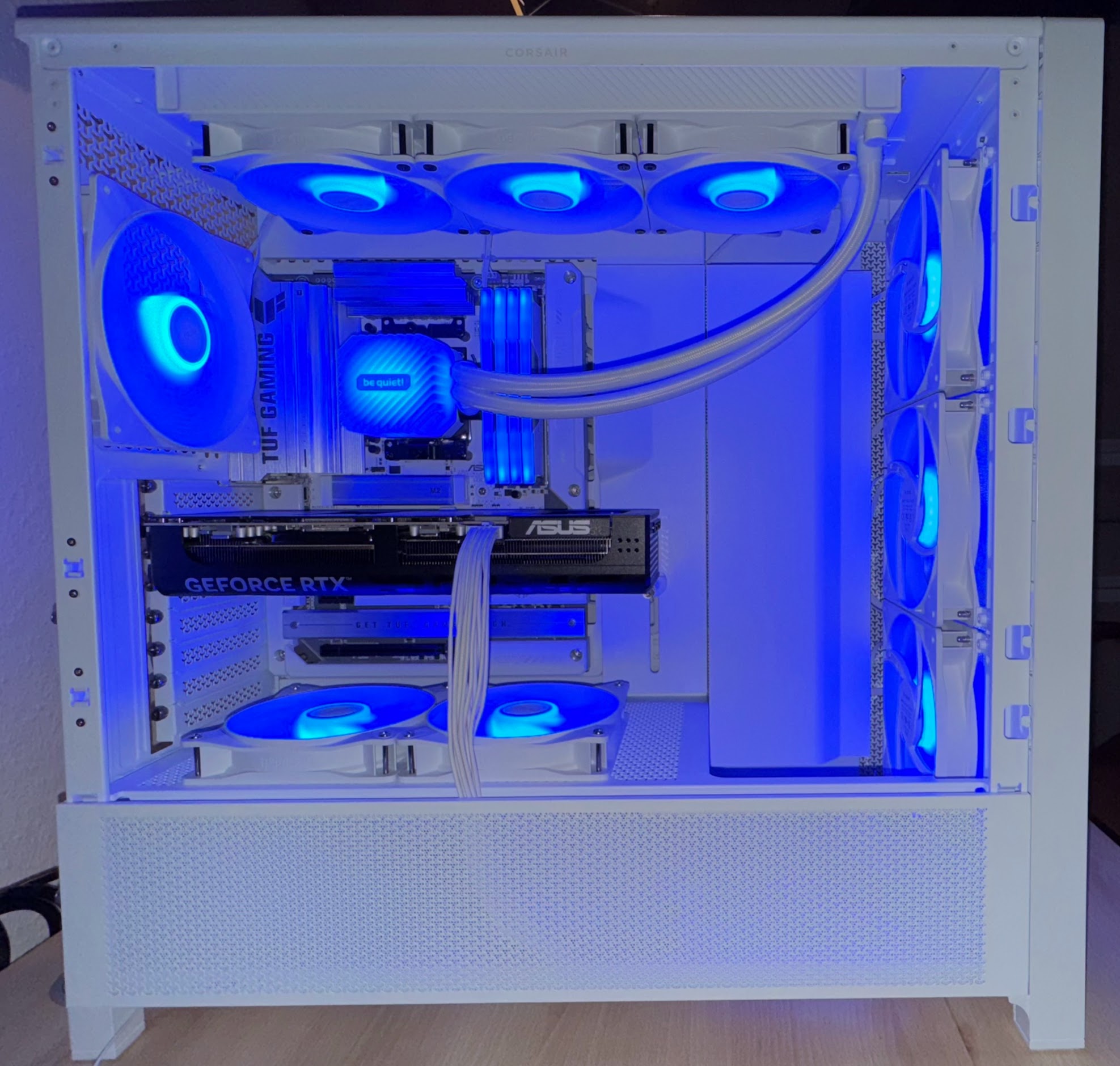

So habe ich meine AIO montiert: OBEN.
Vorne wären die Schläuche so ziemlich am Limit, was die Länge angeht... Zumindest bei meiner AIO von be quiet!.
Das Gehäuse ist RIESIG! ;)
Edit: Ups, altes Foto benutzt...
Reaktionen: LiniXXus
