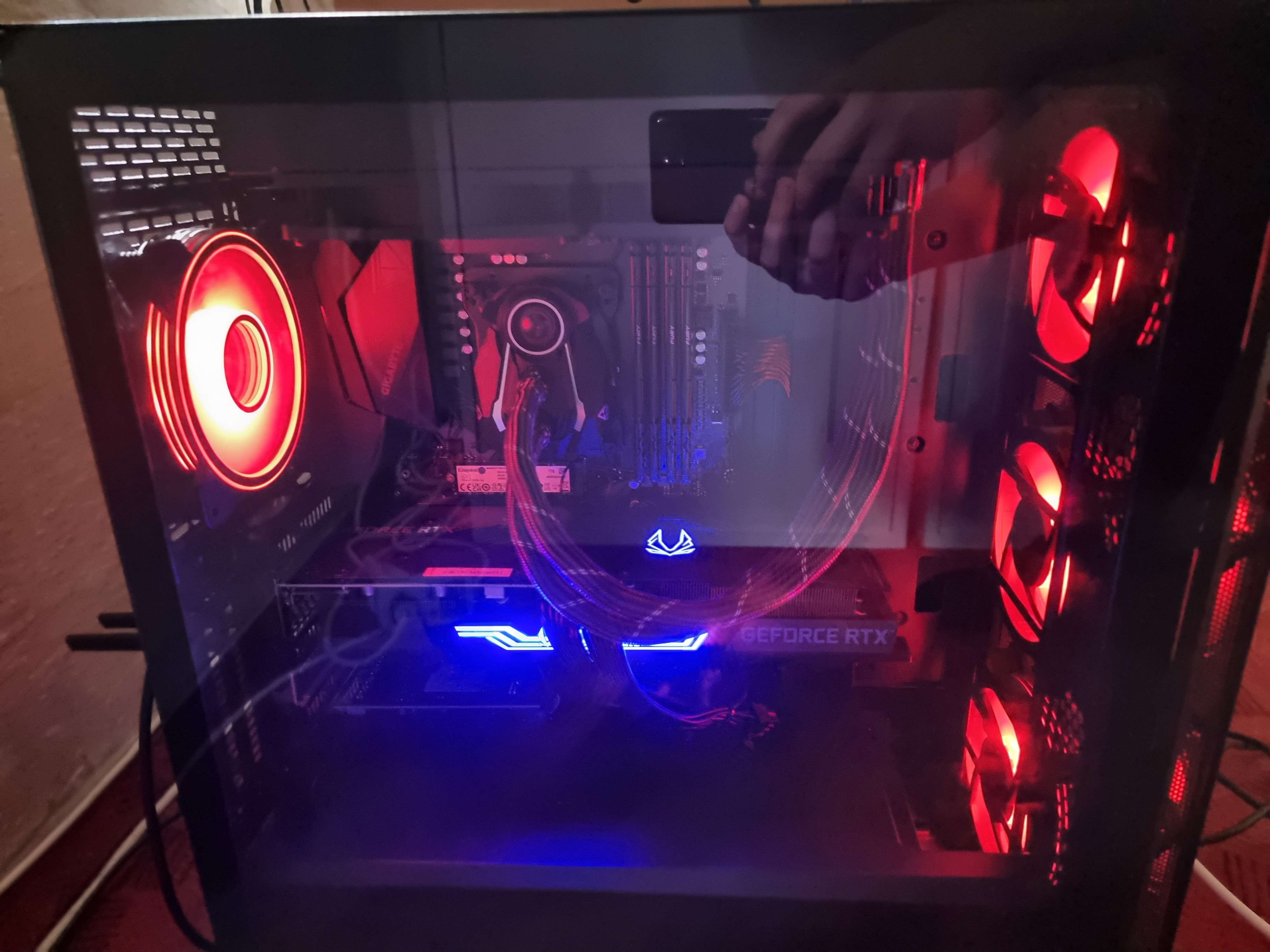

Ich warte mmer noch auf Bilder wo man deine AiO sehen kann und wie die Luftführung im Gehäuse ist.
Dein Airflow ist eigentlich ziemlich gut.

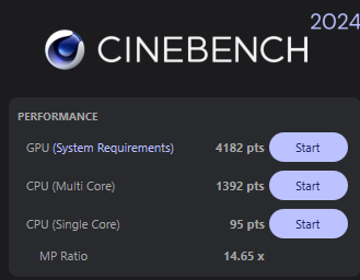

Wie ich schon sagte: Der 5950X mit seinen zwei CCDs führt die Wärme eigentlich (wegen der größeren Fläche) etwas besser ab als ein 5800X oder so. Dennoch bist du in keinem problematischen Bereich. Du hast kein Throttling, nix. Ich kann mir vorstellen, dass im Gaming mehr last auf weniger Cores liegt, wobei sich die Wärme dann wieder weniger verteilt.
Hast du mal einen Multicore-Stresstest für die CPu gemacht und geschaut, wie es sich verhält?
Ich habe Benchmark Multi und Single Core gemacht. So Durchschnittliche Temperaturen so 75 Grad plus oder minus. Wenn ich wirklich mal eine 360mm aio Wasserkühlung einbauen sollte um zu testen wie viel Grad es sind lohnt es sich zu testen und wenn es besser ist dann nicht mehr zurückschicken ? Man kann ja bei Amazon Sachen bestellen und wieder zurückschicken oder ?
Multi Core so 70 Grad
Single Core so 75 Grad Stresstest.
Also wird beim zocken Single Core benutzt ?!
