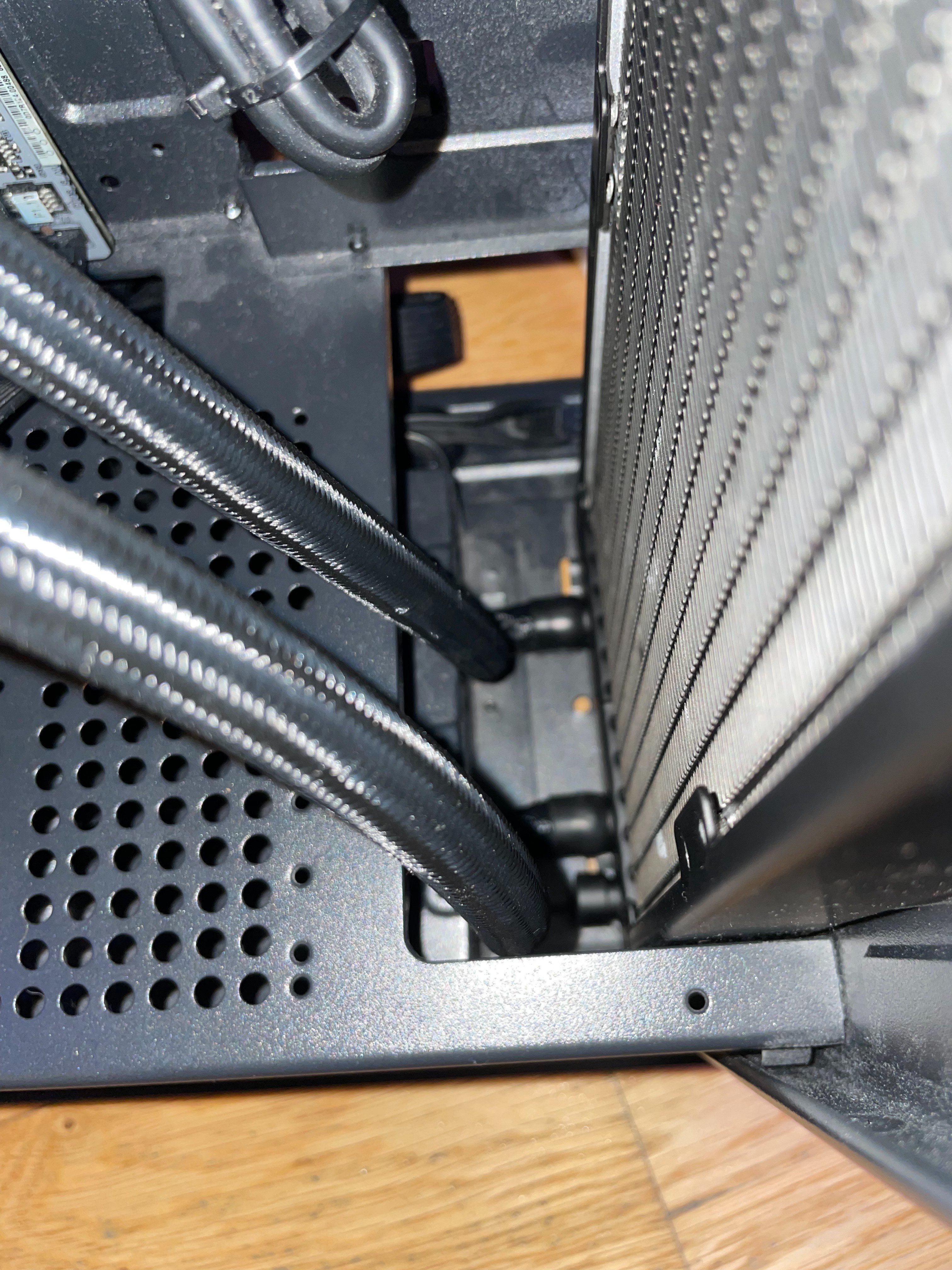

Moin, und zwar habe ich mir eine 360 mm AIO gekauft und an der Front eingebaut.
Sodass die Schläuche von oben also nicht von ganz oben, sondern von der front oben nach unten zur CPU gehen.
Hatte aber immer wieder das Problem das die Lüfter alle paar Sekunden ab und zu sehr laut wurden und es mich sehr gestört hat.
Habe nun die AIO gedreht so das die Schläuche jetzt von unten nach oben zur CPU gehen, seitdem ist es leiser geworden.
Das Problem ist jedoch, das ich unten kaum Platz habe und die Schläuche von der SSD Halterung gedrückt werden.
Wollte jetzt fragen, ob das irgendwie gefährlich oder schädlich sein könnte für die AIO Schläuche.
Siehe Foto unten.

Im BIOS eine Hysterese/Verzögerung einstellen, dass nicht bei jedem kurzen Temperaturpeak die Lüfter hochdrehen.
Der Radius/Knick der Schläuche sieht noch ok aus. Wirst keinerlei Performanceverluste bemerken würde ich schätzen.

Nein wieso? Schläuche unten ist richtig. Schläuche oben geht auch, solange der Radi höher als die Pumpe sitzt. ABER: Da kann es zu unschönen Gurgelgeräuschen kommen wenn sich halt auch die Luft da oben sammelt.

Die Schläuche werden aber gepresst da ich unten echt kaum Platz habe, ist es trotzdem egal?
Rein vom sehen her sollte das noch passen vom Radius.
Einfach die Temps beobachten ob genug durchfliest.

Hast du mal ein anderes Bild? Das ist doch so nicht brauchbar für eine ordentliche Einschätzung. Mach mal ein Bild für uns, wo man das von der Seite des SSD Halterahmen sieht.
