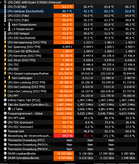

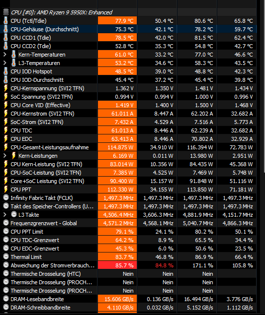

Und ein besseres Gehäuse mit besseren Air Flow ? Diese Temperaturen sind in Ordnung ?
Kann es sein das die Zeiten vorbei sind wo man beim zocken so 50 oder 60 Grad hat ?
