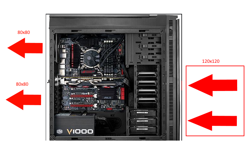

ich habe ein CoolerMaster Gehäuse der Silencio Reihe. Leider bietet das Gehäuse nicht viel Platz für Lüfter lediglich vorne 2 Große und hinten normalerweise einen Platz.
Jetzt muss allerdings der Rechner 24x7 bei Volllast laufen. Nun denke ich mir könnte ich dort wo die PCI Karten hinkommen noch einen Lüfter hinpacken mit Kabelbinder :D Sorry ich will mir kein neues Gehäuse kaufen und Lautstärke ist mir vollkommen Egal da es im Keller läuft.
Hier mein Vorschlag :
Ich kann alle Lüfter auf 100 Prozent laufen lassen durch das Mainboard. Nun meine Frage ist das ausreichend ? Soll ich den Rechner lieber Horizontal hinstellen oder Waagerecht ? Was wäre besser ?
Nachtrag die Ryzen CPU läuft mit dem mitgelieferten Kühler. Der Prozessor wird auch 24x7 bei 95 Prozent belastet.
Lass doch einfach zusätzlich das Seitenteil weg

Oder beobachte erstmal, ob es überhaupt ein Temperaturproblem gibt...

Wäre dann auch mein erster Ansatz, den CPU-Kühler zu wechseln, anstatt einen zusätzlich 80er Outtake hinten dranzubasteln-

Gibt es denn überhaupt ein Kühlungsproblem? Und falls ja, wie stark muss sich die Situation verändern?

Das weiß ich leider noch nicht. Ich weiß nur das der Rechner, CPU, RAM und GPU bei 95 Prozent 24x7 ausgelastet werden. Die CPU hat leider nur einen AMD Boxed Kühler
Weglassen würde ich die Lüfter nicht umbedingt bei offenem Seitenteil, etwas Airflow muss schon sein.
Mal beobachten ob es zu warm wird. Bei permanenter 95% Last würde ich 80-85°C als ok deklarieren.
Wenn es zu warm wird, würde ich eher in einen ordentlichen Twoerkühler investieren, anstatt mit 80mm Lüftern irgendwas zu basteln.
