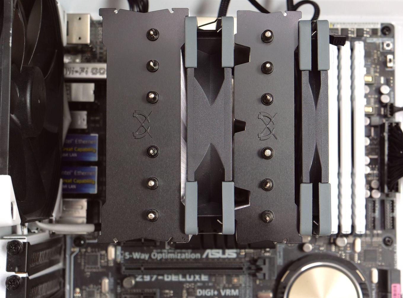

Als CPU Lüfter habe ich den Scythe Fuma 2 gewählt. Dieser bietet grundsätzlich Platz für drei Lüfter. 2 werden meines Erachtens mitgeliefert. Wie wird dieser auf dem Tomahawk Max Mainboard montiert. Lt. Anleitung wird ein Lüfter mittig und der zweite rechts bei den RAM Bänken installiert. Gehen sich die Rams dann platztechnisch überhaupt noch aus?
den CB-test zum Fuma 2 hast du dir nicht angeschaut? dort findet sich u.a. dieses bild.

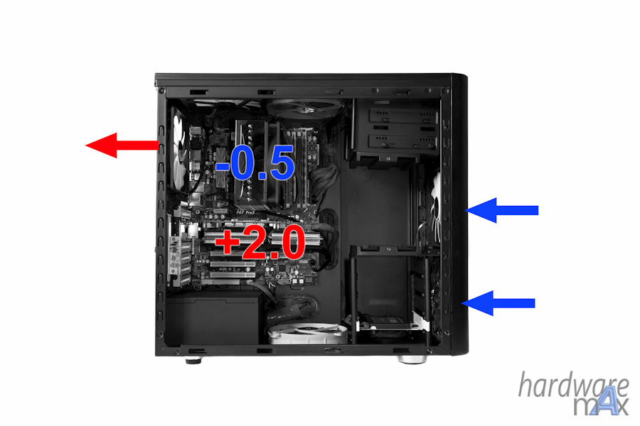

ich würde vorne zwei einsaugend und hinten einen ausblasend verbauen. für leise außerdem die graka undervolten.

Würde es wie in 1.1. machen, hat mein Gehäuse auch standardmäßig.

Mir ist noch etwas eingefallen:In welcher Blasrichtung werden eigentlich die Lüfter am Fuma 2 montiert?

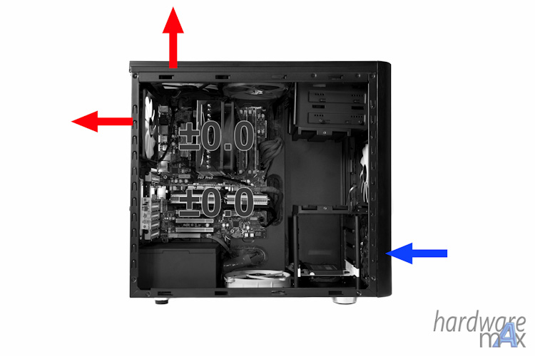

1.2 bringt im Pure Base 500 mehr, deutlich mehr. Egal ob Deckel offen, oder geschlossen!
Die Front ist für Luftzufuhr einfach etwas zu dicht, besser warme raus und nachströmen lassen
Variante 1.1 würde ich empfehlen. Immer mehr kühle Luft rein.

Wie siehts mit der Blasrichtung vom Fuma 2 aus?
von recht nach links richtung heck

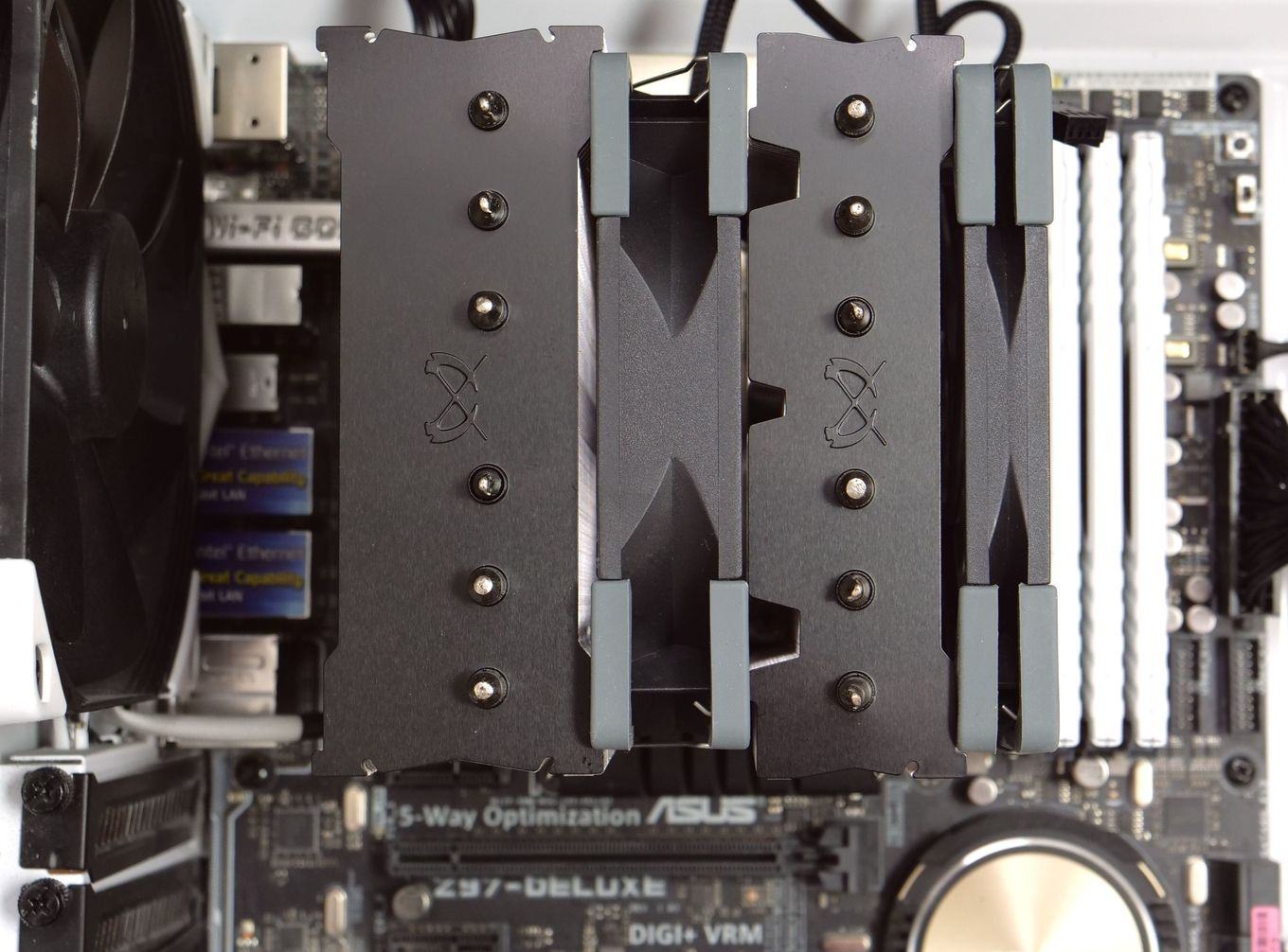

dh beide Lüfter von rechts nach links lt Abbildung Richtung Heck?(in P
feilrichtung)
dh bei RAM Bänken wird eingezogen der Mittlere innen zieht auch von rechts ein
Lüfter pusten immer von der offenen Seite zu der Seite mit den Stegen. In diesem Fall also vom RAM in Richtung Gehäuserückseite
und das ist bei beiden Lüftern auf der abbildung so?
DH mein Thread mit meiner Abbildung und Pfeilrichtung passt
feilrichtung)
So ist es korrekt.
