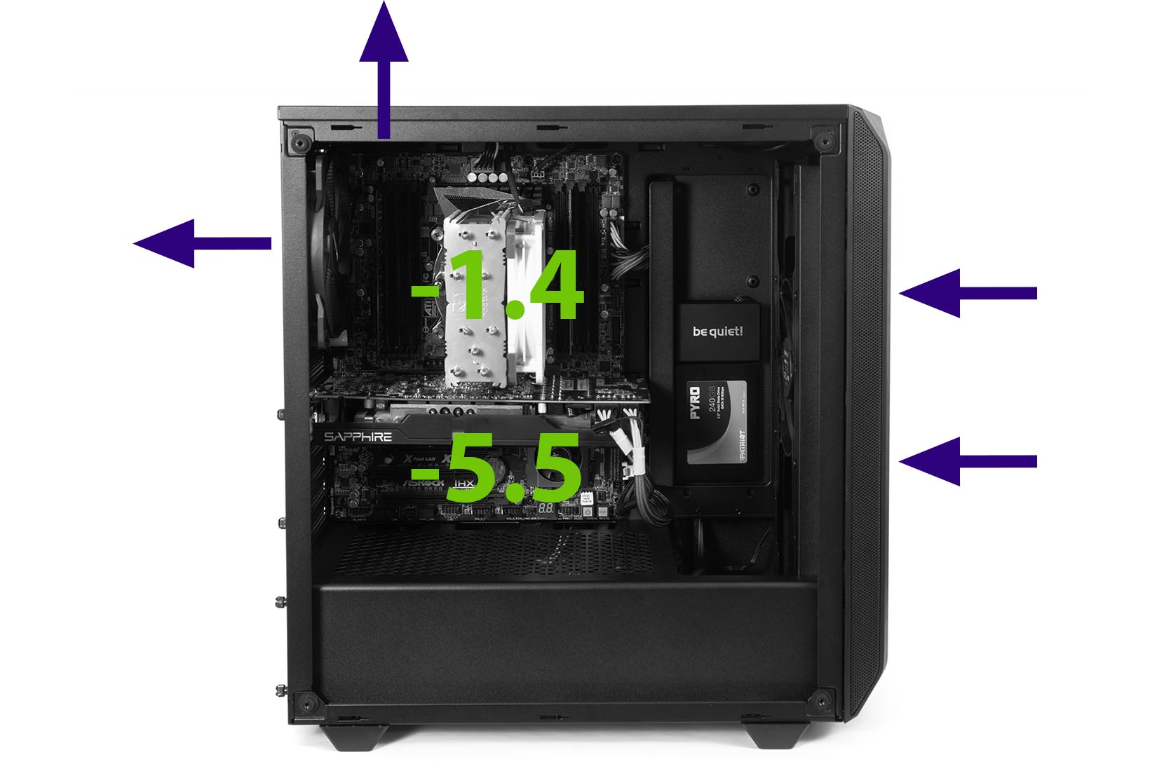

Punkt 1.3 scheint auch lt test die beste Variante zu sein
dabei würde ich oben dieses Magnet Mesh draufpacken

das Magnet Mesh soll laut diesem Test:
zuviel Luft "hindern" nach draußen geschoben zu werden.
1.3 bringt natürlich am meisten - viele Lüfter langsam als 1-2 Lüfter schnell drehen die eben nicht alles abdecken .. klar wer da der Sieger ist.
Aber man sollte immer positiven "Druck" im Rechner haben ... also quasi immer etwas mehr Frischluft rein, also raus.
Ganz klar 1.3 durch die Reserven und den Flow der zusätzlichen Lüfter kannst alle Lüfter langsamer drehen lassen sprich leiser und hast trotzdem den besseren Durchzug.
Für Überdruck kannst ja trotzdem die Frontlüfter etwas scheller drehen lassen.

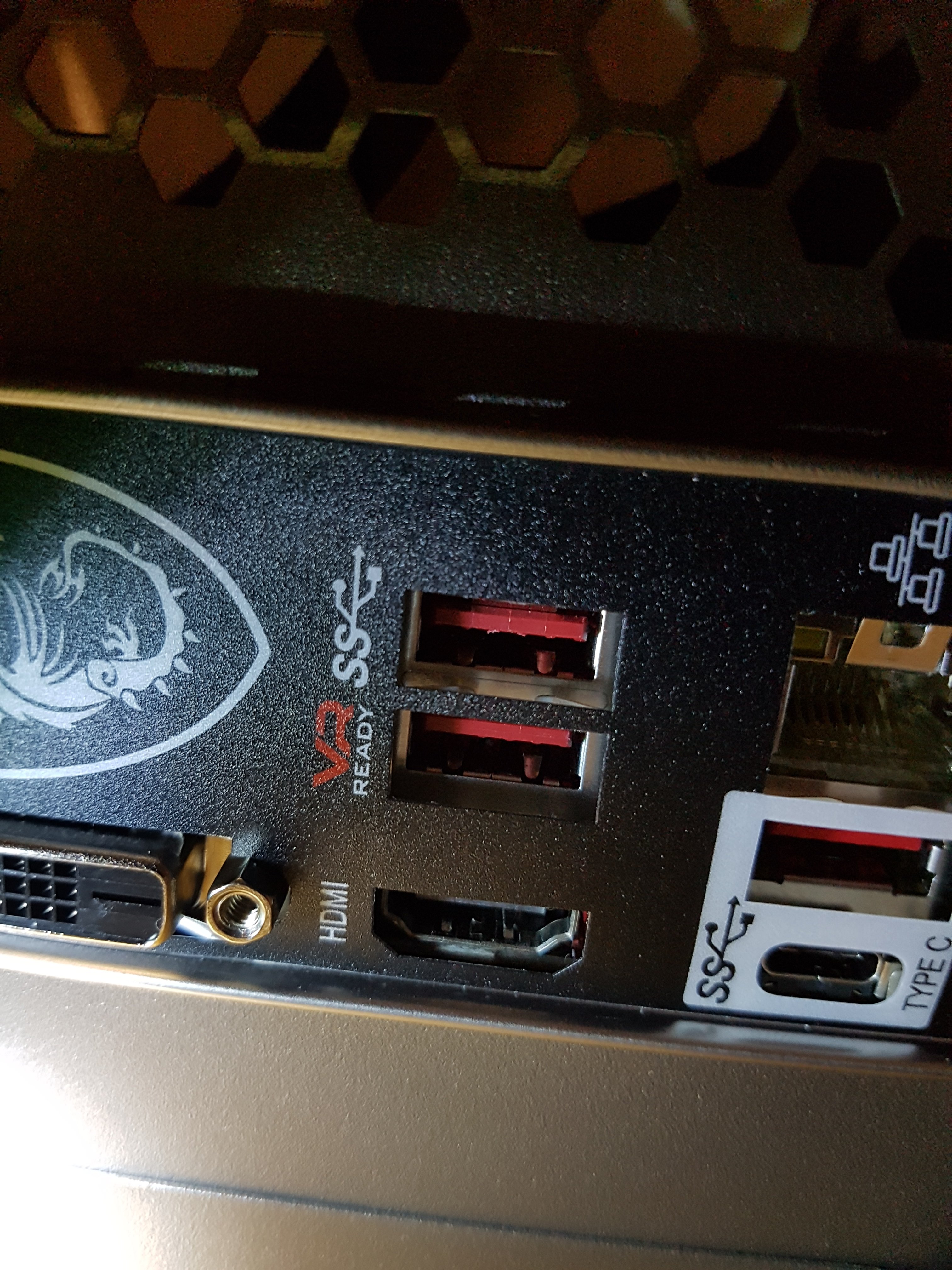

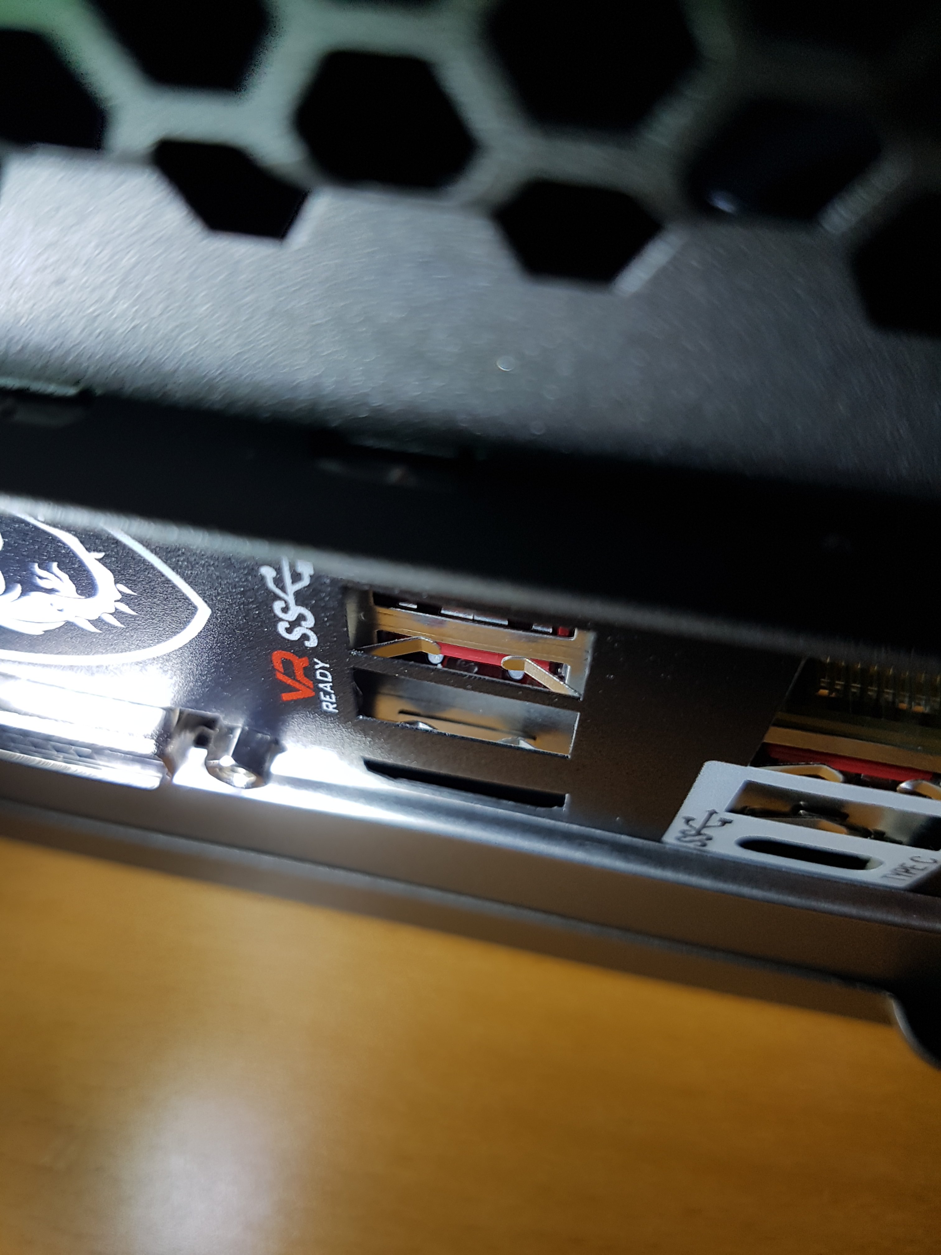

Ich habe mit dem Bau begonnen.Hat alles so halbwegs gut funktioniert. Ich habe nur eine Frage mein IO Shield wölbt sich leicht nach außen.Diese Nasen berühren dabei das MB aber nicht überall.Die Anschlüsse passen aber.Fotos im Anhang habe ich etwas falsch gemacht?Das MB sitzt meines Erachtens gut. Mit der Bitte um Hilfe
Kein Thema. Das ist mal stärker, mal weniger ausgeprägt. Je nach case, board und io schield. Wenn die Anschlüssen passen und das das Board auf den Abstandshaltern montiert ist, ist alles in Ordnung
