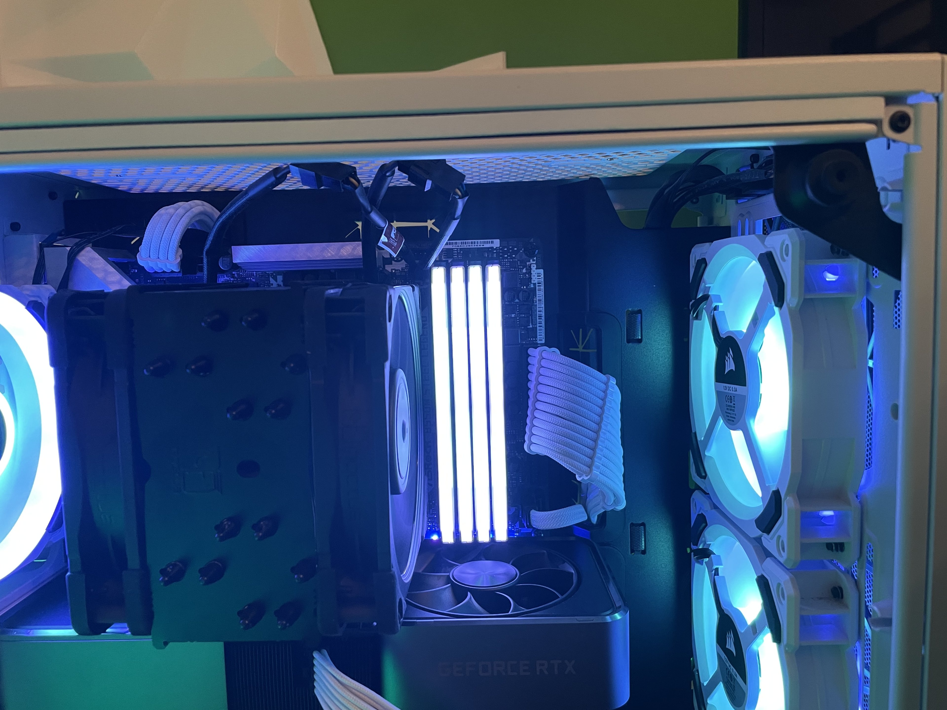

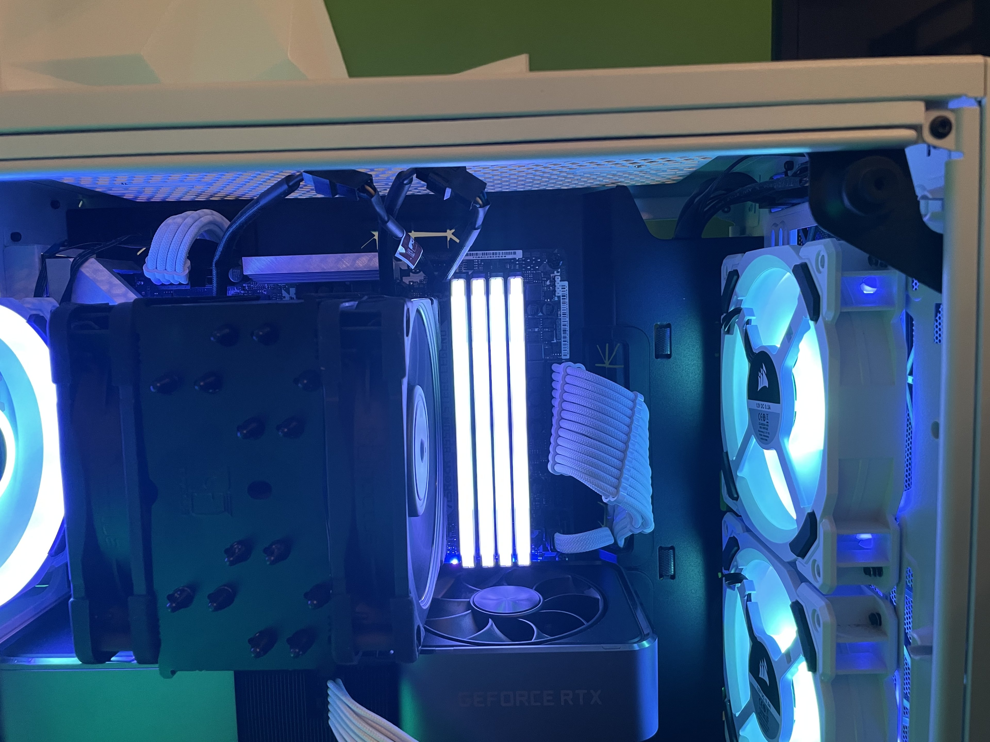

Da ich aktuell am Testen von dem Noctua u12a bin.
Habe ich eine kurze Frage, ist der Anstand zwischen Kuhler und CPU nicht zu klein bzw. beeinflusst es den Airflow negativ?

Würde aufgrund des Platzes auch ein D15 passen?
Auch wegen dem Airflow der GPU (3070FE).
Ich weiss mit kompakt hat es nichts mehr zu tun😅
Um das beurteilen zu können, müsstest du konkrete Maße einschließlich der Platzierung des Sockels geben.
PS: Jetzt, wo ich es gerade sehe, mit der radialbelüfteten FE wird eine Lautstärkeoptimierung ziemlich schnell an ihre Grenzen stoßen. Das ist momentan eigentlich der größte Flaschenhals.
Was wäre in dem Fall am sinnvollsten wieder auf eine AIO zugehen oder das Mainboard zu wechseln um den Abstand zu vergrößern?
Bei µATX musst du halt alles genau abmessen. Mit Glück passt ein größerer asymmetrischer Luftkühler. Eine AiO wäre in der Hinsicht natürlich deutlich einfacher zu planen.
Davon abgesehen halte ich das Referenzdesign der GPU nach wie vor für kritisch. Die wird selbst mit UV nicht mit einem regulären Axial-Design mithalten können. An der Stelle sollte man als erstes anpacken.

Wobei, wenn die GPU anläuft wird diese lauter als die Lüfter der CPU sein.
Da könnte ich doch über ein Dark Rock Pro 4 oder Noctua D15 (wenn Kühler soll er Schwarz sein) nachdenken wenn es mit den Ramspeichern passt.😅

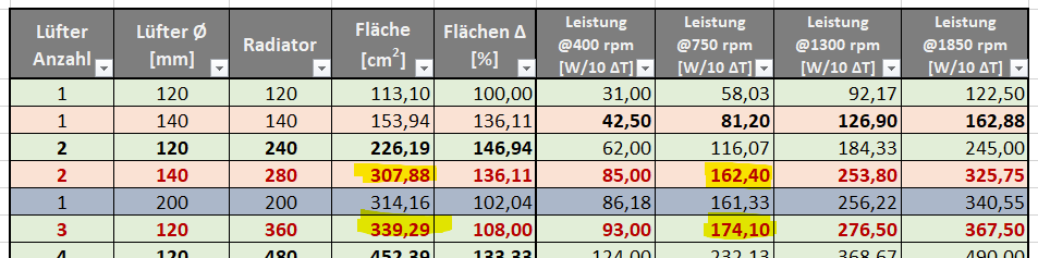

Ich bevorzuge prinzipiell 140mm. Aktuell ist die Auswahl bei 120mm aber fast attraktiver, weil Noctua noch keinen neuen 140er released hat und z.B. die NF-A12 oder die Scythe Flex ARGB wirklich sehr gute und leise Gehäuselüfter sind.
Dito. Und da bei mir Physik stets über Style geht: immer 140mm wenn möglich da 1/3 mehr Fläche! Das macht was aus. 3x140 ist wie 4x120... 👍
Ganz genau!
  • Wenn du eine AiO vorne einbaust, bläst du dir wieder warme Luft ins Gehäuse und wir sind zurück am Anfang
  • eine AiO oben bekommt halt die warme luft des "kompakten" Cases ab
  • ein ATX Board setzt die GPU im Schnitt nur 1-3cm weiter runter, das rettet es auch nicht
Wie schon von anderen erwähnt, das Referenzdesign der FE ist hier wirklich der größte Störfaktor. Blöd...

Nur nochmal zu den Lüftern.
Ich habe auch verstanden, das 140er langsamer drehen und 1/3 mehr Luft als die 120er durchlassen.
Aber sagt man nicht immer es soll die größtmögliche Fläche verbauen?
Dann Ware doch die Gesamtfläche 3x120 großer als 2x140.
Oder habe ich hier ein denk Fehler?

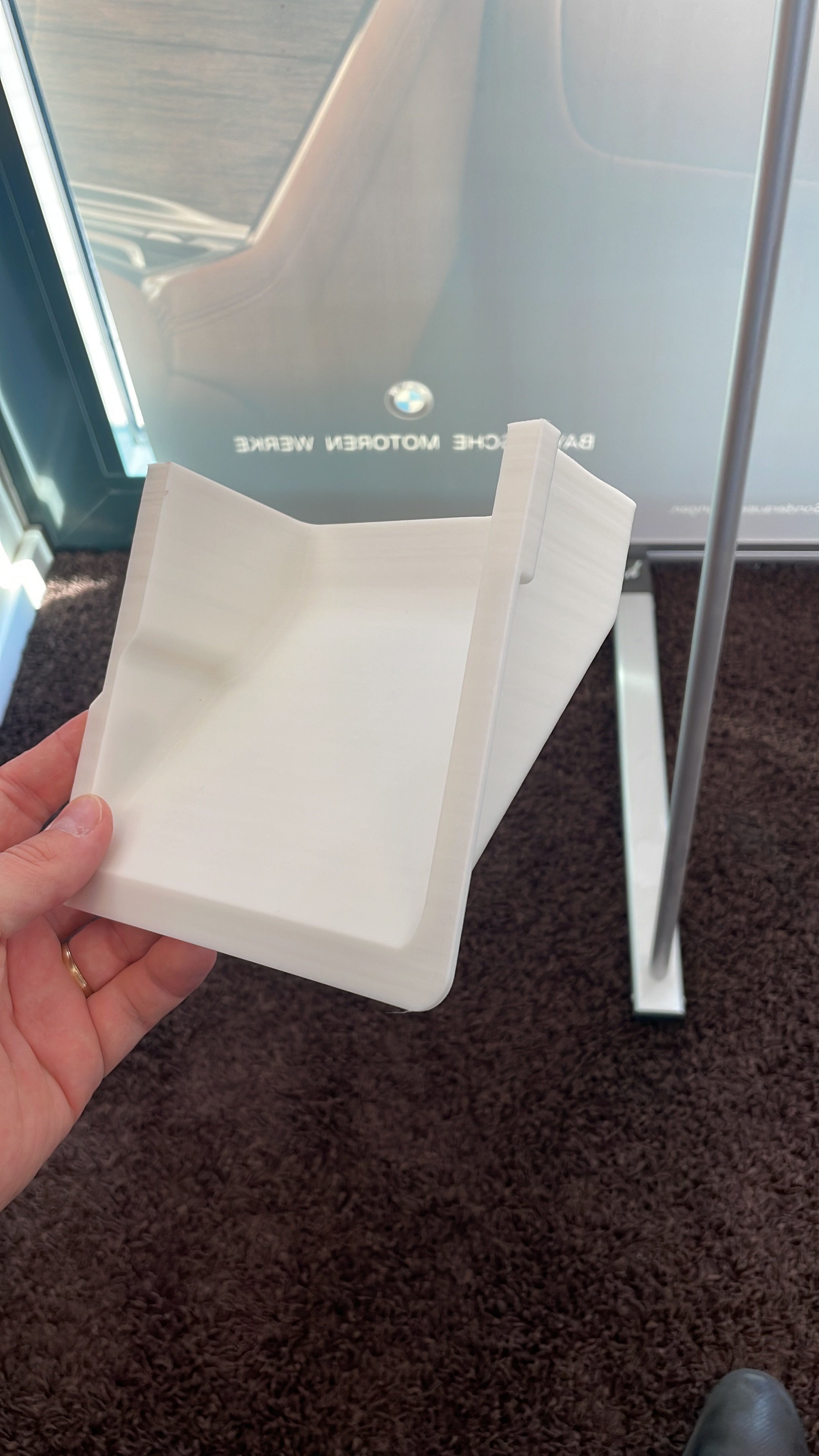

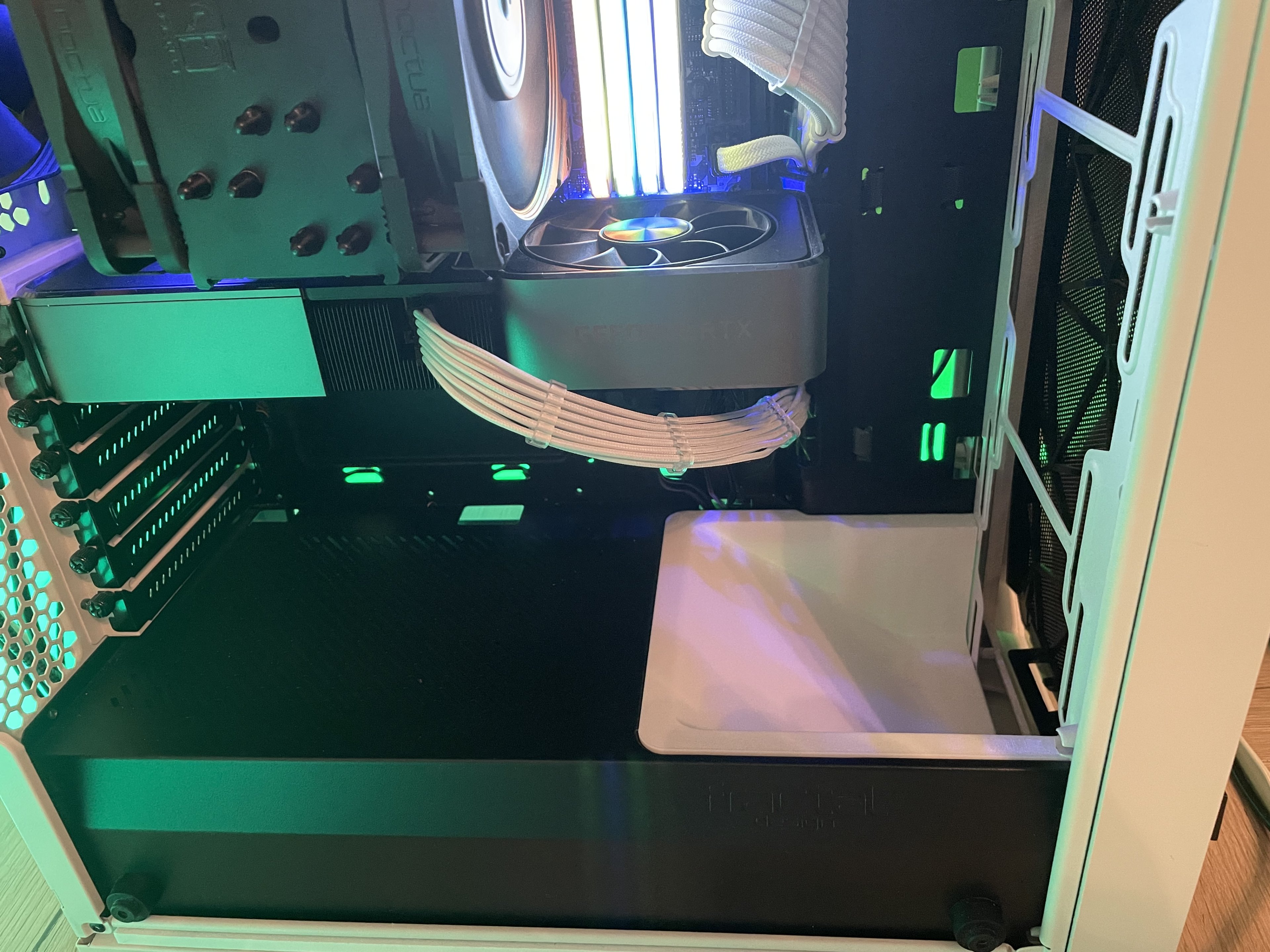

Da mir mit der Größe der Lüfter noch nicht klar bin, habe ich ich einfach mal paar 140er und 120er bestellt.
PS. Ich habe mir von einem Kollgen in der Zwischenzeit eine Shroud für den 3ten Lüfter drucken lassen.
Nein. 140er drehen bei gleicher Fördermenge langsamer als 120er oder fördern mehr Luft bei gleicher Drehzahl. Nicht beides gleichzeitig! ☝️
Stimmt, 3x120 ist größer als 2x140. Hat neimand was anderes behauptet. Ich sagte 3x140 ist wie 4x120, was auch stimmt. Hier die Mathematik dazu. ein Auszug meiner WaKü Fan & Rad Berechnungstabelle:
Kurz, ein 360er ist mehr als ein 240er. Ein 420er ist aber mehr als ein 480er. Da muss man schon präzise sein. Bei gleicher Anzahl ist 140 mehr Fläche, wenn die Anzahl nicht gleich ist muss man halt genauer hinschauen. 🤓

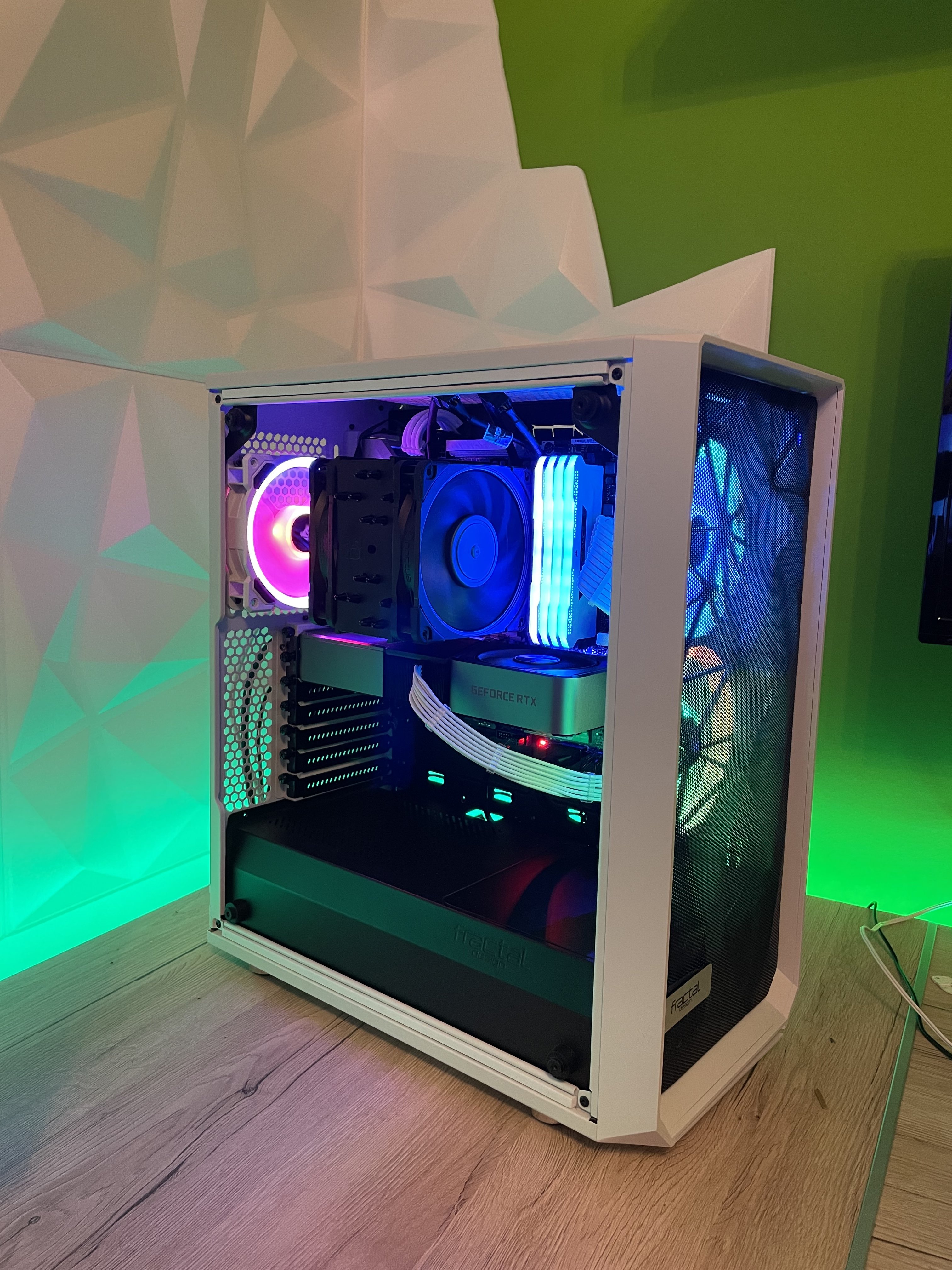

Hallo Leute,
ich wollte nur nochmal abschließend berichten für welche Variante ich mich jetzt entscheiden habe.
Es wurde jetzt bei mir ein Noctua NH-U12s mit einem zusätzlichen Lüfter Noctua Lüfter für die CPU Kühlung.
Bei den Gehaäuse Lüftern habe ich mich für die Be Quiet Light Wings (Low Variante) entschieden 3x 120mm Front, 2x140mm Top, 1x 120mm Rear.
Alles in allem ist der PC jetzt Leise genug, das einzige was jetzt laut wird ist die GPU 😊 Founders lässt Grüßen
Da muss ich jetzt wohl auf den Mod von Raijintek für die 3000er Serie warten
