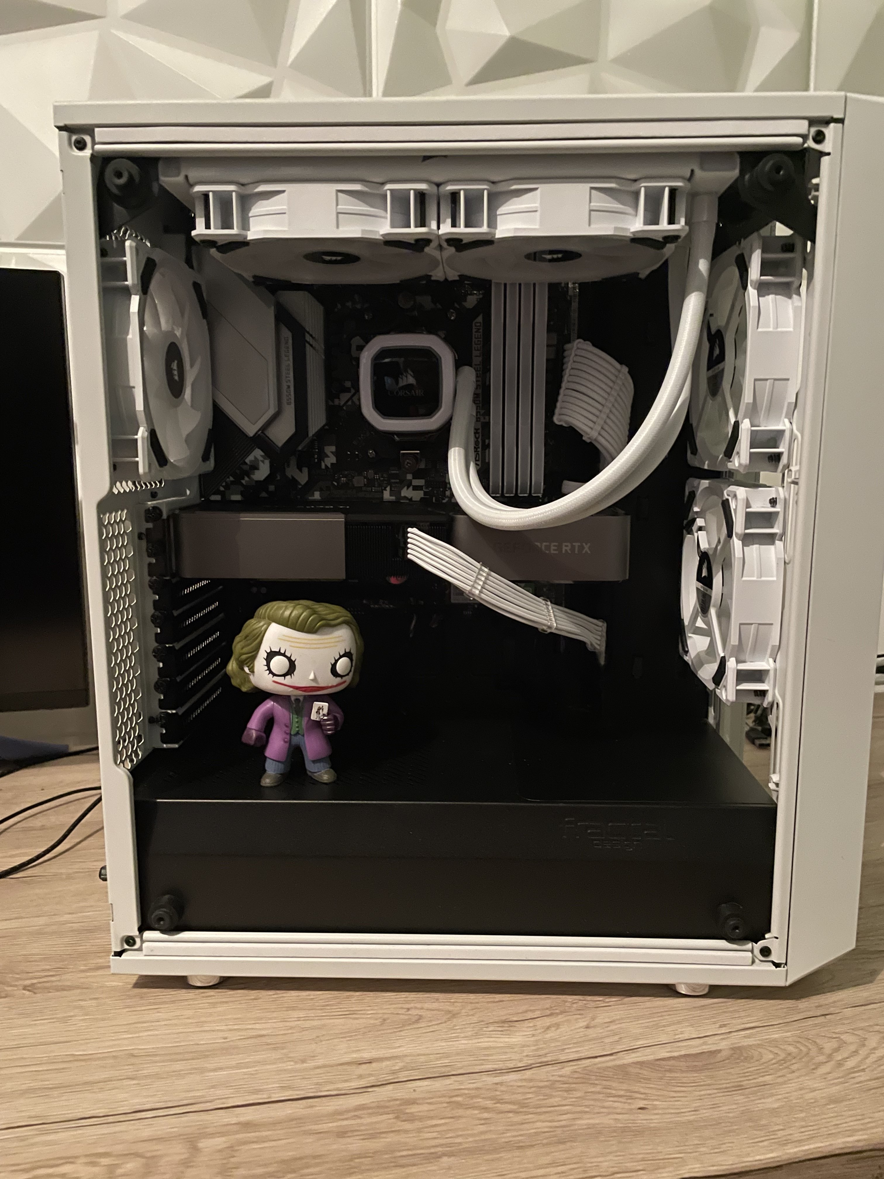

Aktuell habe ich die Frage bzgl. Airflow und Lautstärke, da ich mein PC recht leise bekommen möchte.
In der Anfangszeit war mir RGB immer wichtig....RGB macht ja bekanntlich auch alles schneller 😜
Über die Zeit ist mir wichtig geworden, das System eher leise zu bekommen und damit möchte ich jetzt gerne anfangen.
Auch das Thema mit dem White Case ist sekundär geworden.
Meine Spezifikation könnt ihr bitte aus der Signatur entnehmen.
In meinem System habe ich in einem Fractal Meshify C 2 Lüfter vorne + 2 Lüfter Oben (AIO) und 1 Hinten verbaut, hierbei handelt es sich um Corsair LL120.
Alle Lüfter sind in 3 Stufen eingestellt um ein Karmin Effekt zu bekommen.
Niedrig 500 U/min
Mittel 1000 U/min
Stark 1300 U/min
Als bezugquelle habe ich die Wassertemperatur der AIO genommen.
Die Aio soll demnächst auch durch einen LuWü ersetzt werden vorzugsweise Noctua D15 oder U12a.
Fragen dazu:
-Bekomme ich das noch irgendwie leiser oder würdet Ihr mir empfehlen auf eine leisere Marken zu gehen bzw größere Lüfter (140 mm)zu verbauen?
-Lohnt es sich bei dem Meshify C die Dämmung in der Front auszubauen und es nur mit dem Mesh zu verwenden?
Das Gehäuse ist ja für den Luftdurchsatz bekannt.
-Welche Bezugsquelle wählt Ihr in der Regel?
-Was kann ich verbessern bzw optimieren?
Gerne bin ich auch für weitere Vorschläge oder Setups dankbar😀
Hardware gehoert in den Post. Wenn sich deine Sigantur mal aendert, wird der ganze Thread sinnlos.
Zu den Fragen kann ich nur sagen, dass Daemmung heute nachteilig ist. Es werden keine lauten HDDs mehr verbaut, die man verstecken muss und sonstige Luefter sind leise genug bzw lassen sich weit genug herunterreglen, dass man sie nicht mehr hoeren muss.
Reaktionen: andi_sco, Tanzmusikus und Baal Netbeck
Was ist ein Karmineffekt?
Einen Kamineffekt wird es in einem PC-Gehäuse bei üblichen Dimensionen niemals geben. Kamineffekte bei PC-Gehäusen sind ein Mythos, wie so vieles.
Wie bekommt man einen üblichen PC auf einfachste Art und Weise leise?
Man nehme die teuersten Lüfter von Noctua. Konstellationen wären viele möglich, zum Beispiel:
entweder: 1x 120mm hinten, 2x 120mm oben und 2x 140mm vorne
oder: 1x 120mm hinten, 2x 120mm oben und 3x 120mm vorne
Kostet ne Stange Geld, aber das ist die Sorglosvariante um einen PC zu "stillen". Man kann auch andere Lüfter nehmen, aber muss etwas kompromissbereiter bei der Umdrehungszahl sein.
Was Drehzahlbereich, Laufruhe und Qualität angeht, kommt lange nix an Noctua ran.
Edit:
Übrigens würde ich die Lüfter per Mainboard regeln lassen, nämlich in Abhängigkeit der Temperaturen der Komponenten, wie CPU oder Grafikkarte.
Auch eine entsprechende Lüfterkurve sorgt für mehr Stille im Rechner ohne zugleich auf niedrige Temperaturen zu verzichten. Deine grobe Einstufung macht keinen Sinn und sorgt nur für mehr unnötigen Lärm. Im Idle sind nicht mehr als 500rpm für ALLE Lüfter nötig.

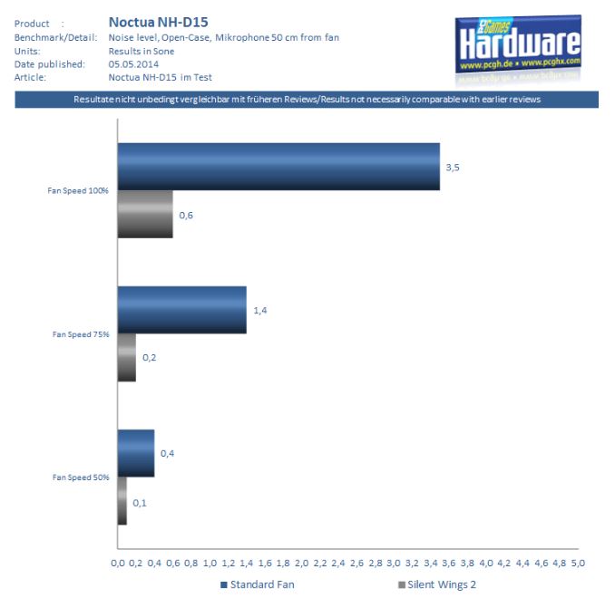

IBISXI schrieb:
Was willst Du damit sagen?
Die Lüfter sind nicht vergleichbar, gerade vom statischen Druck her.
