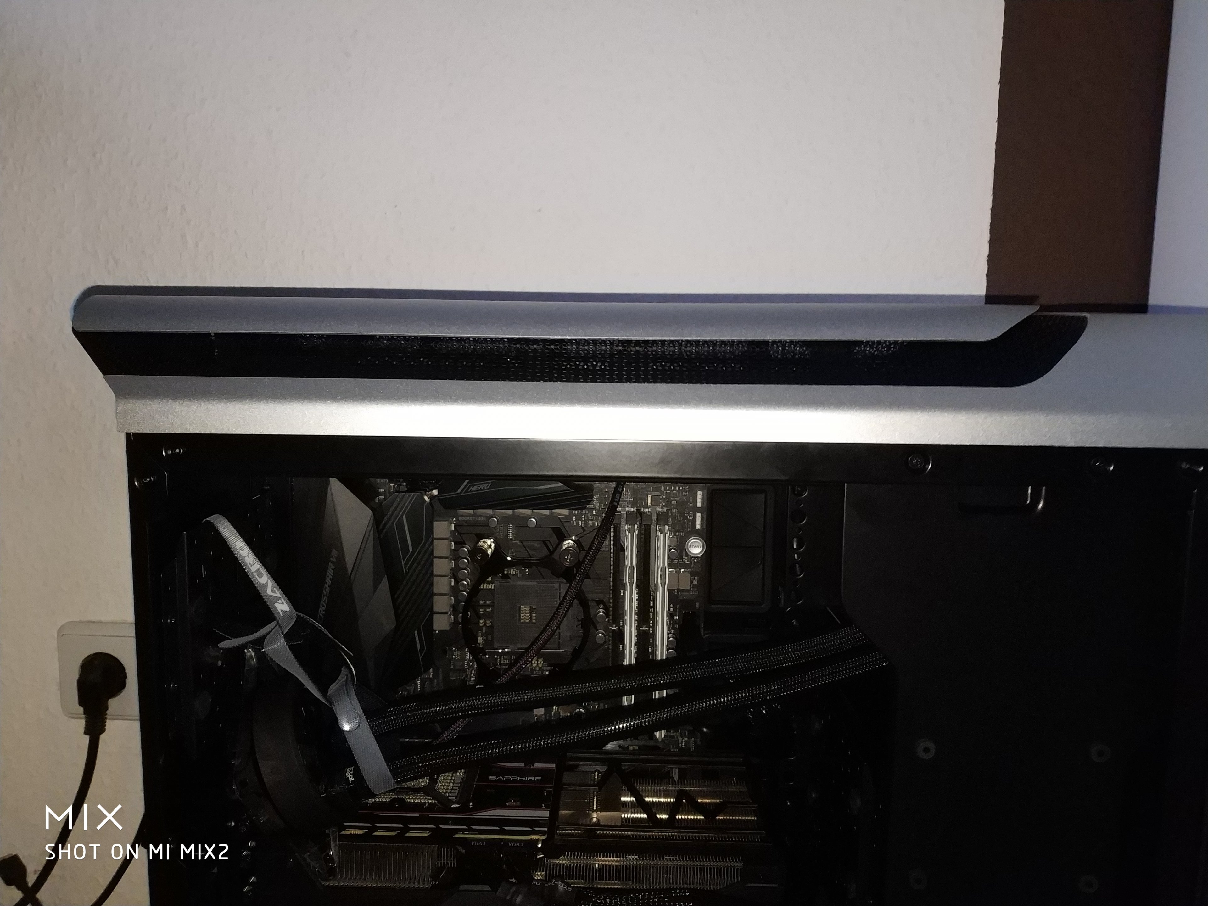

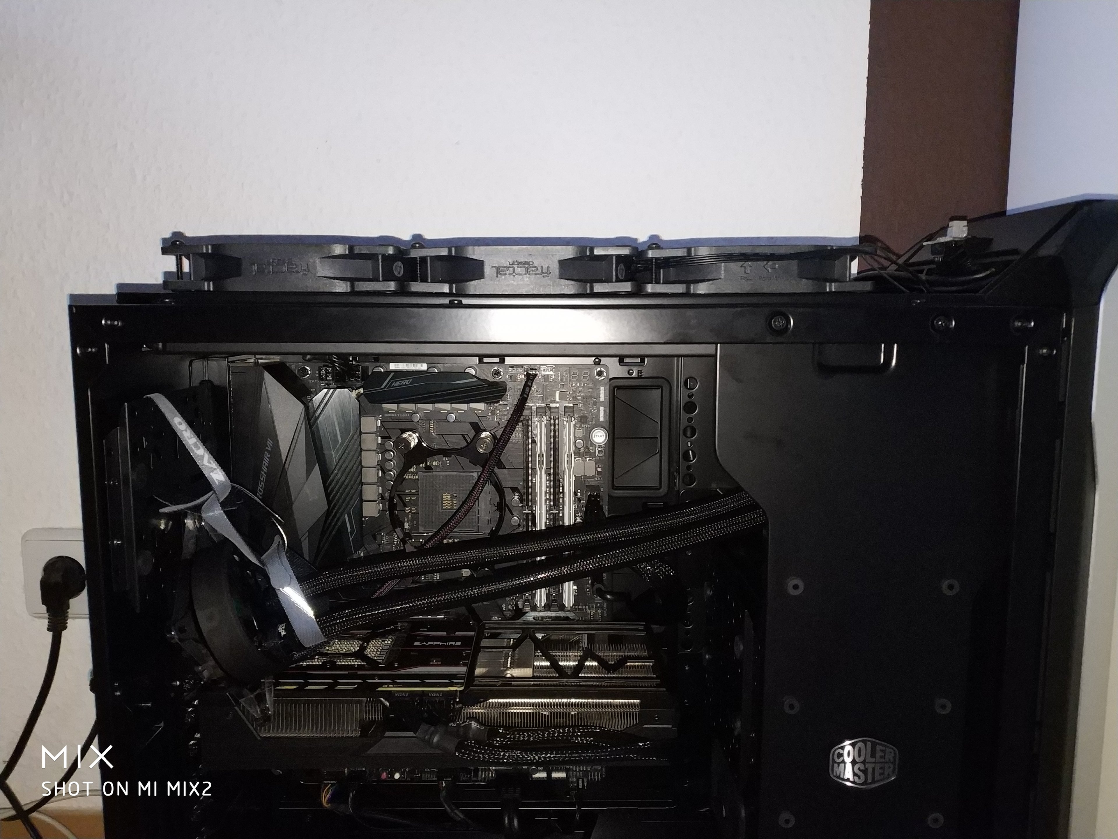

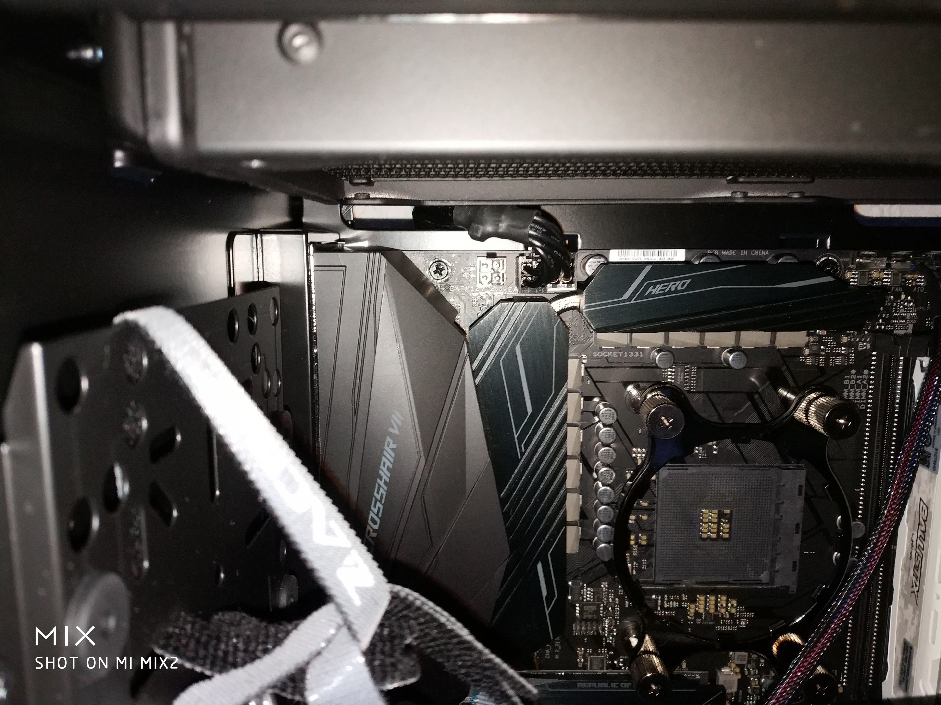

Hab für den kommenden Ryzen 3000 schon einmal den Unterbau komplett zusammengeschraubt und bin dabei auf eine Herausforderung gestoßen:
Das Asus Rog Crosshair VII Hero hat eine zu gute/große VRM Kühlung...
Um das näher zu beschreiben, habe ich ein paar Bilder angehängt. Darauf kann man (hoffentlich) sehen, das die Abdeckung der I/O Blende + VRM-Kühler zum 360er Radi nicht wirklich Platz haben.
Nachgemessen ca. 1,3 cm/1,4 cm je nach Blickwinkel.
Das verwendete Case, ist das Cooler Master SL600M. Das lässt nur einen Flow von "Bot to Top" zu. Tower-Kühler stehen daher im "Windschatten" der Grafikkarte und meine Fixe Idee war eben dann eine 360er AiO zu verbauen.
Ist es dann auch in Form der Fractal Design Celsius S36, wegen dem Kabelmanagement und am Radi verbauten Lüfter HUB geworden (und weil sie im Angebot für 99€ zu haben war
Lange Rede kurzer Sinn, die mitgelieferten 120er Lüfter passen so natürlich als Push Konfiguration nicht. Aktuell, wie auf einem der Bilder zu sehen, sind sie außerhalb vom Gehäuse als Pull verbaut (so auch, laut Anleitung, von Cooler Master erdacht). Dazwischen liegt dann vom Gehäuse noch ein Gitterblech.
Meine Frage: Meint Ihr das wird soweit ausreichen als einzige Gehäuseentlüftung? Alternativ kann ich auch 2 120er, von rechts gesehen, als Push im Gehäuse verbauen.
Als Alternative, kennt jemand 1,3cm hohe 120er PWM (4 Pol, wegen dem Hub auf der S36) Lüfter die geeignet wären?
Habe bis jetzt nur die 3 Pol Scythe Slip Stream gefunden und von Noctua die NF-A12x15 PWM, wo ich dann aber sicher (ungern) mit der Feile ansetzen müsste.
