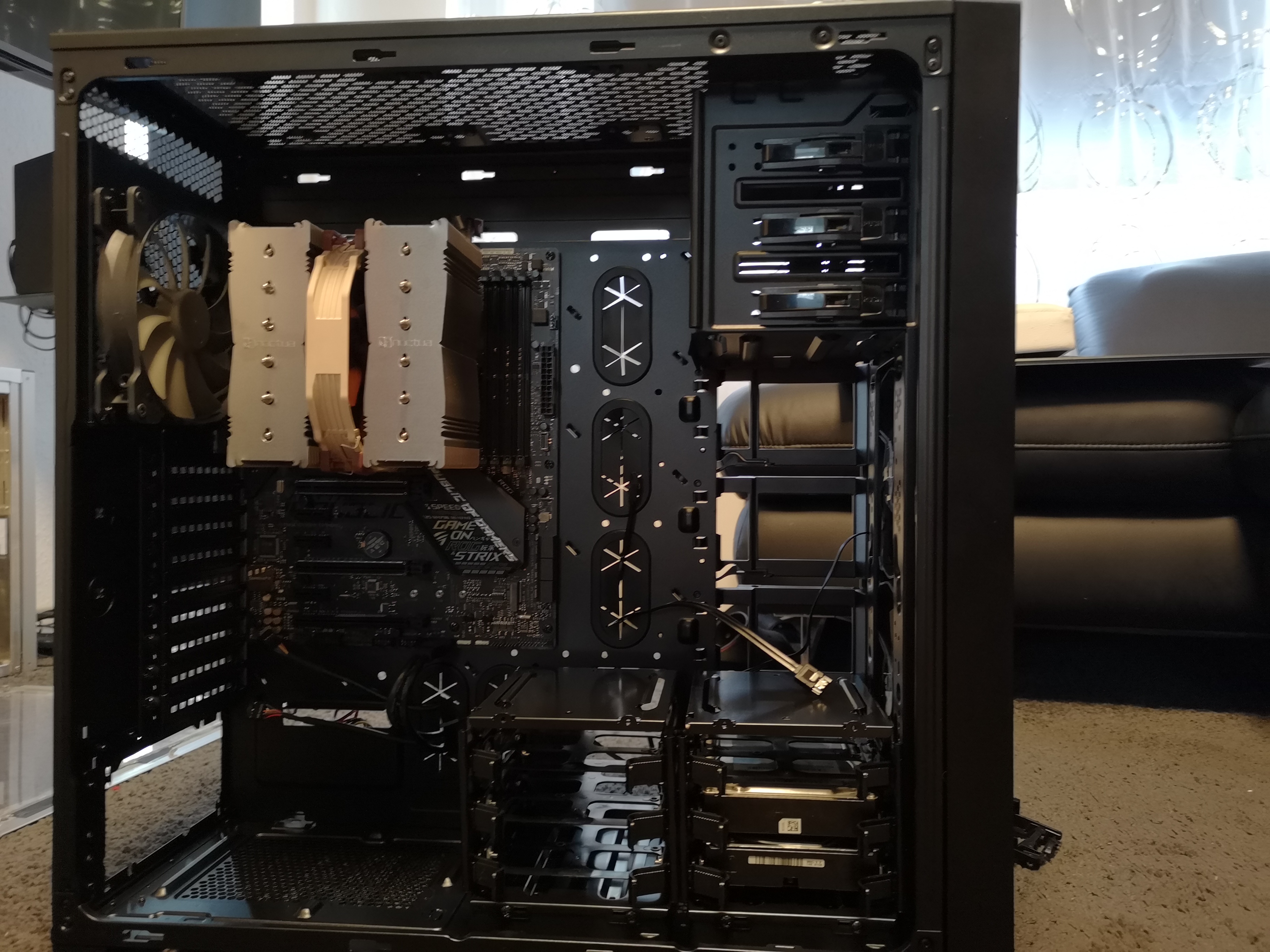

Hallo liebe Community, ich hab ein neues Gehäuse, und ein paar neue Hardware Teile verbaut, fehlt nur noch der RAM, dann kann die Kiste gestartet werden :)
Jetzt Frage ich mich ob ich noch bessere Temperaturen bekomme wenn ich oben in diesem Diesem Gehäuse "Corsair Obsidian Series 750D Airflow Edition" 3x120mm Lüfter dran montiere, so dass sie die Luft heraus pusten natürlich :).
Momentan ist ist aus Standart mäßig verbaut, vorne 2x140mm und hinten 1x140mm und bei der CPU sind auch noch zwei Noctua 140mm Lüfter verbaut:
Über euren Rat, freue ich mich schon sehr :)

Reicht so vollkommen aus.
Reaktionen: xexex
Zum Maximieren des Airflow würde ich erst mal soviele Festplattenkäfige ausbauen wie möglich... als möglich. Dann könntest du noch 1-2 Lüfter an den Gehäusedeckel flanschen, die dann bitte RAUS pusten. Generell halte ich es für besser, wenn mehr Lüfter rauspusten, als reinsaugen. Sonst kommt es zum Wärmestau.
Aber... dein System läuft doch noch gar nicht... warte doch erst mal ab, bis der Ram drin ist und schau dann wie die Temps so aussehen.
Mit drei zusätzlichen Lüftern im Deckel erzeugst du im Gehäuse einen Unterdruck, wodurch die Luft von Seite des Backpanels angesaugt wird. Das führt nicht zu niedrigeren Temperaturen, sondern zu mehr Staubablagerungen im Gehäuse, ist also eher kontraproduktiv.
Toprallog schrieb:
[...] Generell halte ich es für besser, wenn mehr Lüfter rauspusten, als reinsaugen. Sonst kommt es zum Wärmestau. [...]
Nein, es kommt nicht zu einem Wärmestau. Denn die warme Luft kann durch die Öffnungen im Gehäuse entweichen.
Reaktionen: xexex, DarkInterceptor und dominic.e
Man könnte den oberen HDD Käfig raus nehmen wenn man möchte. Sonst ist da schon i.O.

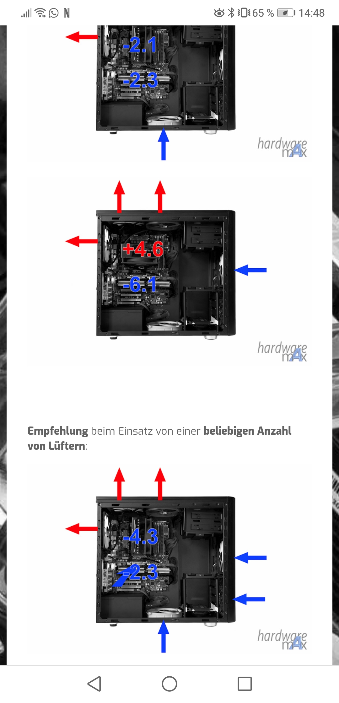

Ein Test ist einen der beiden vorderen Lüfter hinten oben einzubauen.
siehe auch: hardwaremax.net: Der Perfekte Airflow
Wow danke genau sowas hab ich gesucht, jetzt stellt sich nur die Frage, welches der beiden konfigs, soll ich nehmen, der Noctua wird denk ich die CPU gut genug kühlen dann lieber die mittlere Variante? :)
Vielleicht taktet dann die GTX auch konstant auf 2050MHZ :)

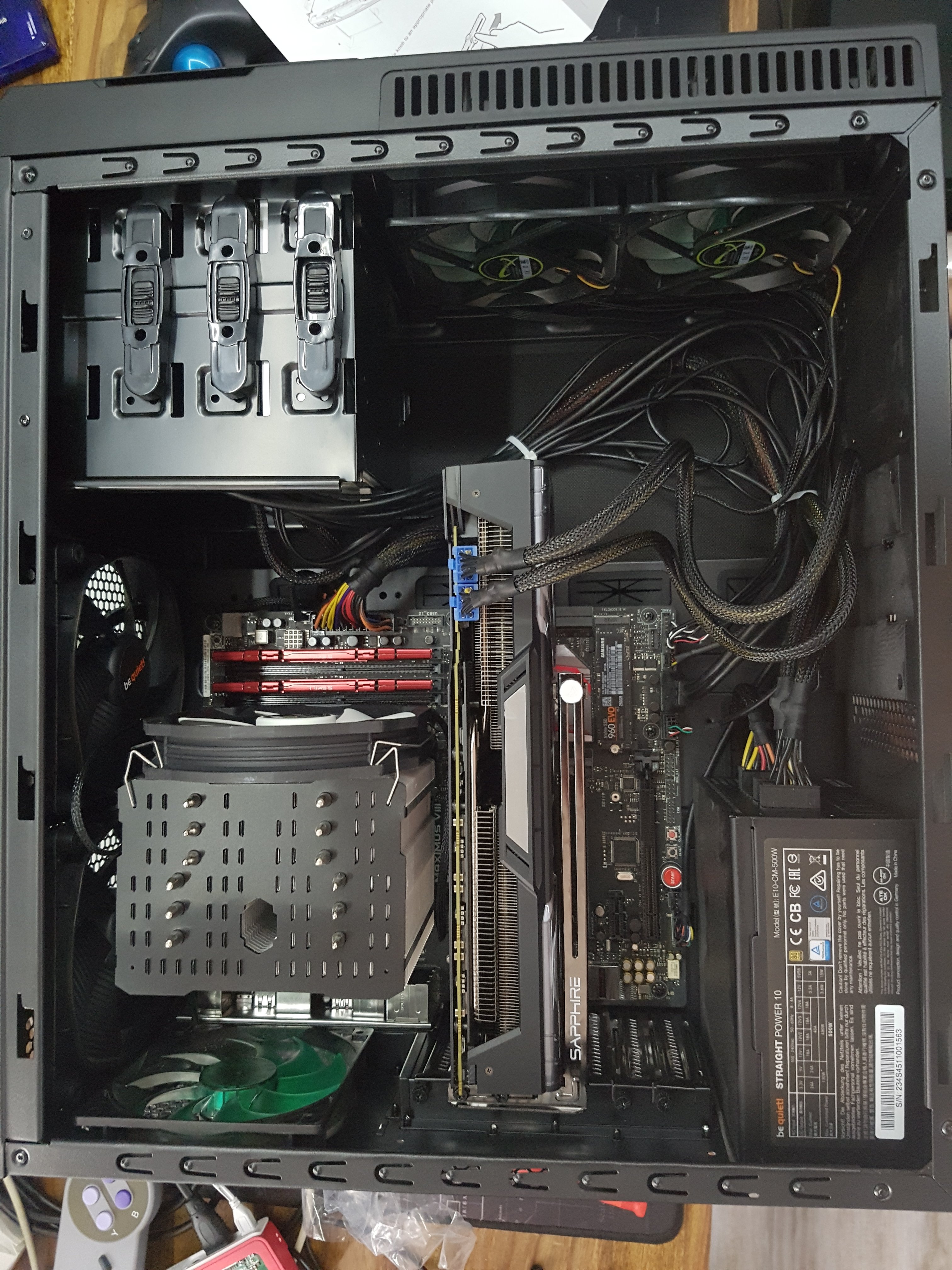

Ich habs so und neuerdings noch unten einen drin der nach oben auf die v64 pustet.
Besser gehts ned.
Vorn 2 rein (alle plattenkäfige raus, der untere war genietet, bohrer musste ran), unten einer rein, oben+hinten 3 raus.
