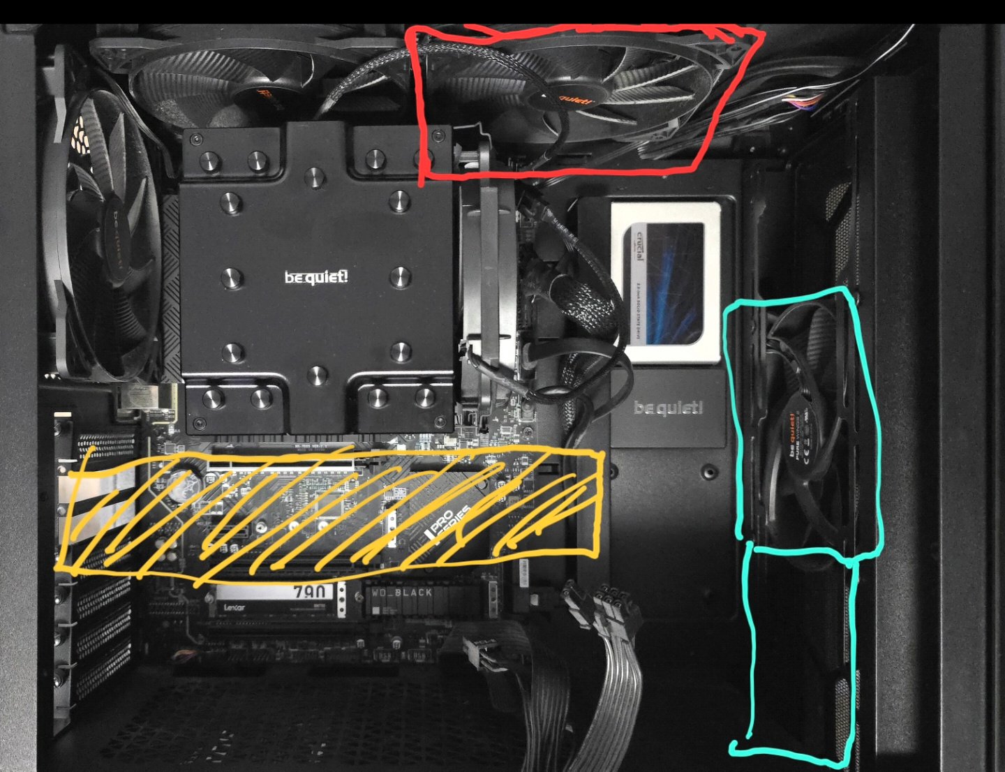

Hallo Zusammen, nach meinem Umbau merke ich, dass die neuen Komponenten doch ordentlich Wärme unter Last erzeugen, ich möchte daher meinen Airflow Optimieren. Aktuell bin ich bei einer Luftkühlung, hab mich an eine AiO nicht getraut.
Meine Frage ist , ob es sinnvoller wäre, den oberen rechten Kühler (rot markiert) in die Front einzusetzen (hellblau markiert) um mehr Frischluft von vorne zu bekommen. Das Gehäuse hat vorne eine Gitter. Die gelbe Markierung stellt die Grafikkarte dar.
Wäre die Idee sinnvoll?
Danke im Voraus für jeden Tipp/Hilfe.

Ist der CPU Kühler seitlich zu? Sprich würde der nicht rot markierte Lüfter oberhalb vom CPU Kühler dessen Luft absaugen?

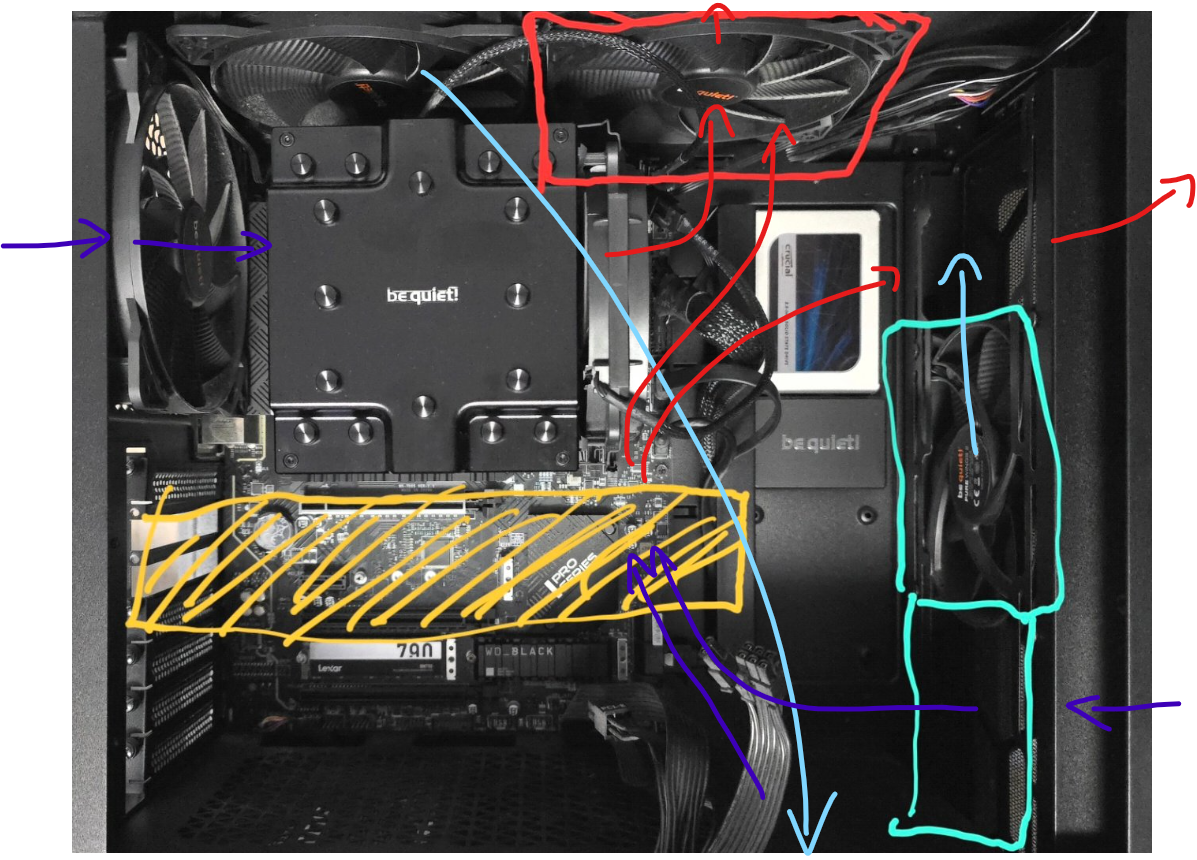

Im Prinzip kannst du den roten markierten Lüfter drehen, dass er Frischluft von Oben zum CPU Kühler bläst und er diese nach hinten rauspustet oder andersherum, den Lüfter bei der Slotblende umdrehen und die Lüfter des CPU Kühlers rumdrehen und dann Frischluft von hinten ansaugen und dann von dem rot umrandeten Lüfter nach oben ausblasen lassen.
Letzteres ist vielleicht etwas besser, weil es die Abwärme von der Grafikkarte mitnimmt.
Großen Nutzen hat der Lüfter direkt oberhalb des CPU Kühlers halt nicht. Ebenso die türkis markierten Lüfter in der Front. Die bringen zwar benötigte Frischluft ins Gehäuse rein, aber halt völlig unpassend für jeden erdenklichen Airflow. Zumindest der untere von beiden bringt der Grafikarte noch Luft.
Kannst du in dem Gehäuse Frischluft von unten ansaugen? Da wären die beiden Lüfter (oberhalb von der CPU und der obere türkise) besser geeignet. Oder den oberen Türkisen ganz nach oben versetzen und nach Vorne ausblasen lassen.
Moderne Gehäuse haben zwar eine Menge Lüfter, aber einen gerichtete Luftstrom sucht man leider vergebens.

Unten im Gehäuse kann ich keinen Kühler verbauen. Das Netzteil ist so verbaut, dass der Lüfter von unten Frischluft zieht. Ich habe noch 2 neue Lüfter bestellt , BeQuiet Pure Wings 3 PWM und wollte die in die Front einbauen , dass dort frische Luft gezogen wird und Hinten + Oben (nur ein Kühler oben links) wieder raus. Der CPU Kühler ist ein BeQuiet Dark Rock Pro 4.
Was für ne CPU ist es denn? Ich gehe davon aus das du nicht noch mehr Lüfter brauchst. Vlt reicht schon ein Powerlimit einzustellen oder eben eine umkonfiguration der Lüfter
Schieb den türkisen so, wie du vorhast, nach unten.
Setze den Lüfter, der direkt über dem CPU Kühler sitzt in die Front ganz oben, nach vorne ausblasend
Der rote Lüfter bleibt so wie er ist.
Drehe den Lüfter hinter dem CPU Kühler, dass er einbläst.
Drehe die Lüfter vom CPU Kühler, dass sie von hinten nach vorne pusten.
Dann hätte man einen halbwegs gerichteten Luftstrom.
Imho bekommt die Grafikkarte zu wenig Luft, aber es keine Position für einen Lüfter, der daran was ändert.

Tu den roten nach vorne. Und wenn du es besonders gut machen willst, dann kauf noch einen dritten für vorne.

Also zwei vorne rein, die rein pusten, oben zwei die ebenfalls rein pusten und hinten einer der raus pustet, richtig?
Von hinten nach vorne/oben blasen, würde dem CPU Kühler exklusiv Frischluft versorgen. Ohne den Lüfter direkt über dem CPU Kühler, muß diese auch wirklich durch den Kühler durch um dann beim roten, bzw oberen Frontlüfter auch als Abwärme raus zukommen. Für die CPU, wäre das die beste Lösung.
Die Grafikkarte ist halt ungünstig versorgt in dem Gehäuse. Die kann nur Frischluft von dem untersten Frontlüfter erhalten. Alle anderen Lüfter bringen ihr keine Frischluft.
Mehr Lüfter machen die Situation nicht besser, sondern bekämpfen sich dann eher.

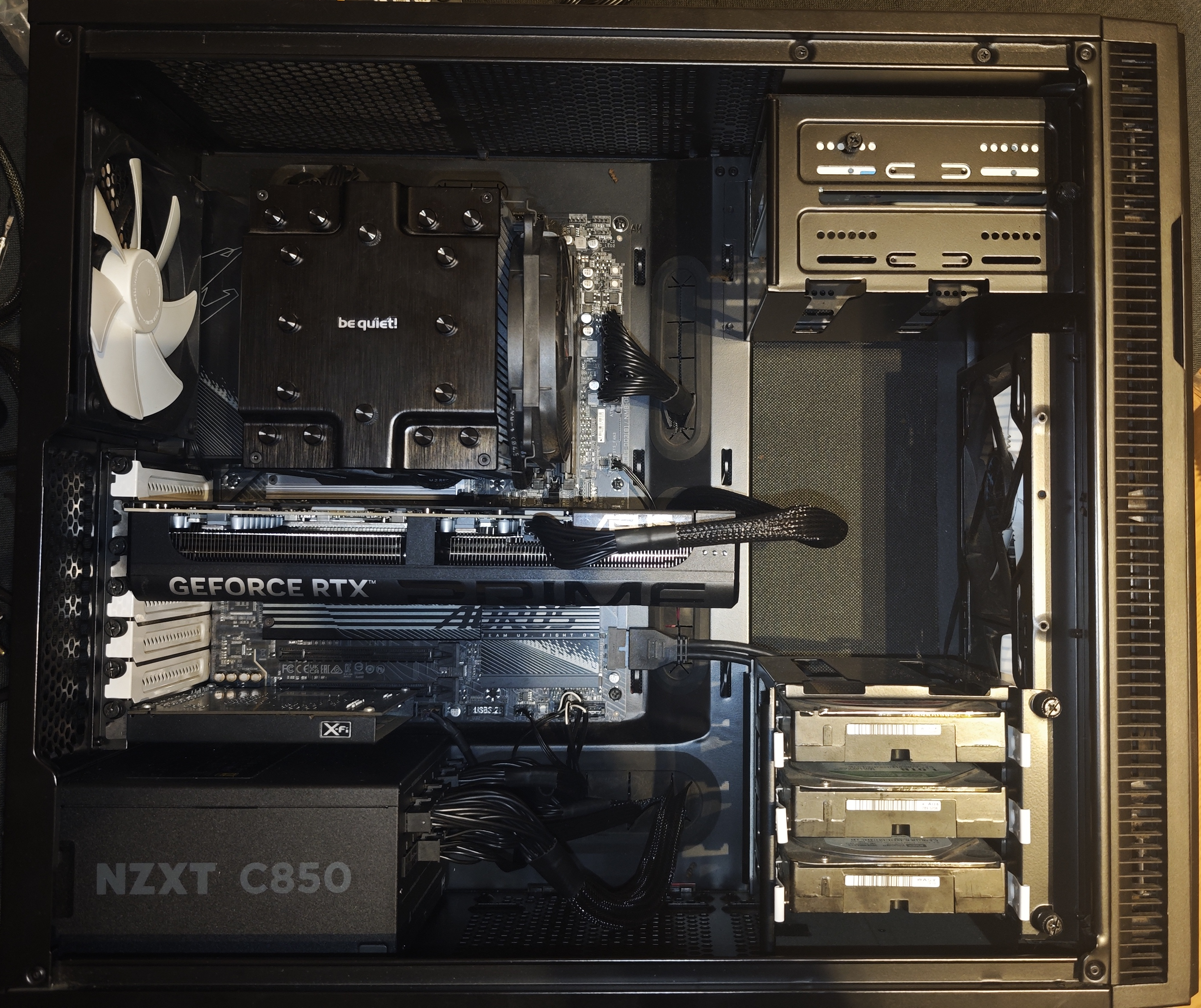

Oder ist hier eher das Problem, dass der Tower in einem Computerschrank steht? Die Rückwand des Schrankes hat einen großen Ausschnitt aber der Tower muss Quer drin stehen weil er sonst aus dem Schrank drüber wäre. Beidseitig sind nur 5cm Platz ,evtl. zu wenig um Frischeluft ein zu pusten und warme raus?

GolfVR6 schrieb:
hast du ggf. ein Foto von deinem Aufbau?
Hab ich tatsächlich, wusste ich gar nicht mehr aber ja das kam vom Netzteil-Umbau :D
Rechts neben den Festplatten ist noch ein Lüfter, nicht besonders gut erkennbar.
Reaktionen: GolfVR6
