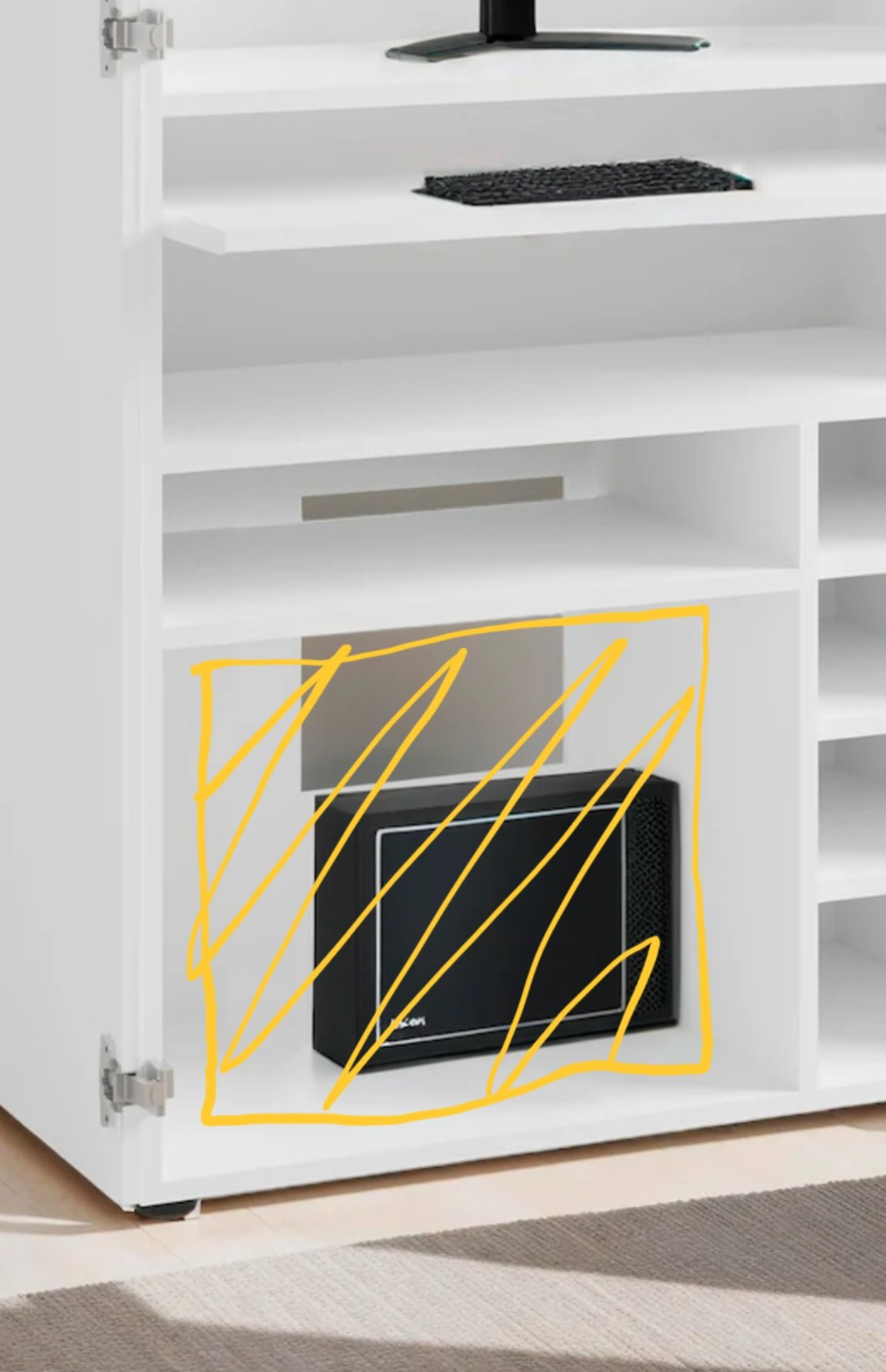

dass der Tower in einem Computerschrank steht? Die Rückwand des Schrankes hat einen großen Ausschnitt aber der Tower muss Quer drin stehen weil er sonst aus dem Schrank drüber wäre. Beidseitig sind nur 5cm Platz ,evtl. zu wenig um Frischeluft ein zu pusten und warme raus?
Bitte ein Foto davon, kann ich mir jetzt nicht vorstellen, wie du das meinst.
Hört sich tatsächlich so an, als wäre der Computerschrank das Problem. Das und ungünstig positionierte Lüfter. Nimm ihn mal raus aus dem Schrank und mach die Änderung wie im initialen Post beschrieben. Würde mich wundern, wenn damit nicht eine deutliche Besserung eintritt.

Und wie andere schon angesprochen haben: Der Computerschrank ist das Problem.
Da mal schauen das da ordentlich Luft rein/raus kommt

Der beste "Airflow" in dem Gehäuse bringt dir nix wenn die Wärme im Computerschrank sich staut
Kannst du alles versuchen. Wir sehen halt nicht, wie genau es bei dir ausschaut (Fotos?). Würde über 3x 120mm vorne nachdenken. Oder du nimmst gleich ein anderes Gehäuse wie das Fractal Torrent, wo du hinten die Luft mit massivem Überdruck rausbekommst.
Ist dein Schrank wenigstens hinten offen?
Nimm den Rechner doch einfach mal aus dem Schrank raus und mess nochmals
Reaktionen: qiller, GolfVR6, BarBaer und eine weitere Person
Die Rückwand hat einen Ausschnitt aber da der Tower zu lang ist für den Schrank muss der Tower quer statt längs drin stehen. Anbei ein Beispiel.

Der Schrank ist das Problem, selbst halboffenen hatte ich zum Tell Probleme.
Und wenn dann noch hochgezüchtete Hardware dazu kommt wird es schwer.
Aktiv kühlen den Schrank oder Pc hinter Schrank.
Reaktionen: GolfVR6
Seitenteil/e ganz weg? Steht doch eh im Schrank.
Du meinst das Seitliche Glas vom Tower? Wäre auch eine Idee. Oder halt in den Schrank seitlich eine größeres Loch Bohren, da wo die warme Luft vom Tower raus kommt, aber ob der Schrank dann noch seine Stabilität behält ist fraglich...
Das ist natürlich worst Case - im wahrsten Sinne des Wortes. Ich dachte das Gehäuse steht mit der Front nach vorne und hinten ist es offen. Aber da kann ja kaum Luft zirkulieren.
Eine andere Möglichkeit wäre noch seitlich in den Computer-Schrank 2x 140mm Lüfter per USB einzubauen, dann könnte die Wärme entweichen.
