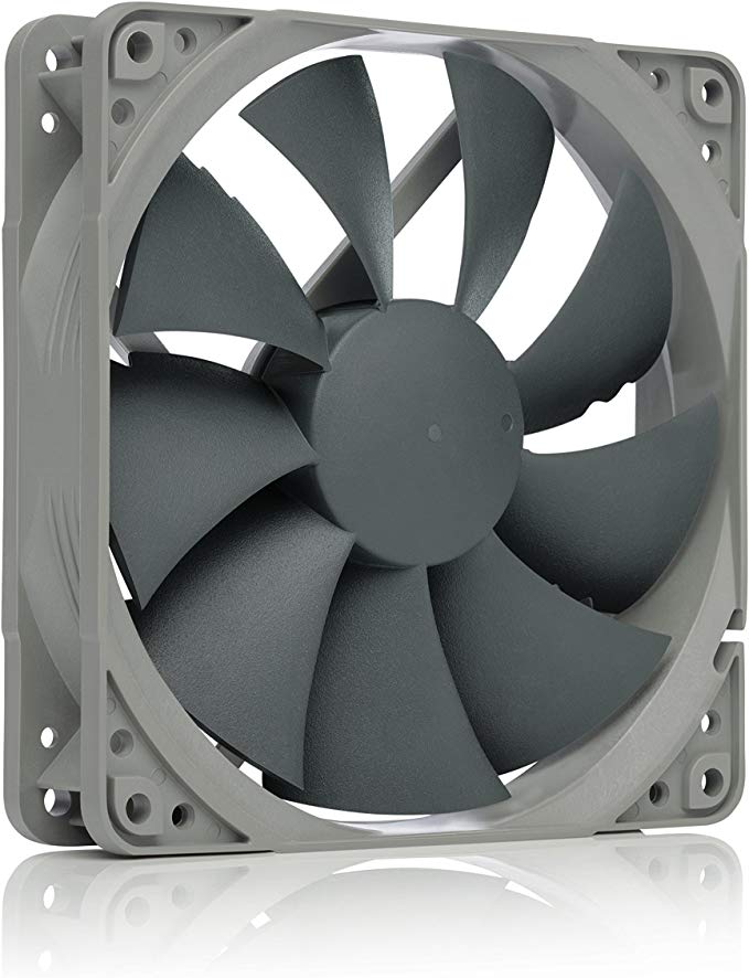

hier mal ein Bild eines Lüfters (dieser Lüfter kann beidseitig verbaut werden wie man sieht, also auch im 180Grad verdreht, daher auf die Krümmung der Schaufeln achten):
Dieser Lüfter dreht entgegen dem Uhrzeigersinn und saugt dadurch die Luft ins Gehäuse, wenn er im Gehäuse vorn so verbaut wird (wie auf er auf dem Bild dargestellt wird), dass die leicht gebogene Seite der Schaufeln nach Vorn (also aus dem Gehäuse raus) zeigt. Hinten am Gehäuse den Lüfter genauso verbauen wie vorn (Biegung der Schaufeln zeigt in das Gehäuse) und schon saugt der die warme luft aus dem Gehäuse.
