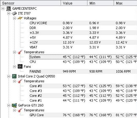

Ich hab in mein Lian Li PC P50 vorne noch einen Lüfter eingebaut, der direkt auf die Graka bläst und wo noch einbisschen Luft nach oben kommt.
Seitdem hab ich idle 24° mit der CPU und 31° mit der Graka(welche Komponenten ich hab, siehst du unten). Load kommt die CPU nicht über 40° und die Graka nicht über 72°(getestet mit Furmark)

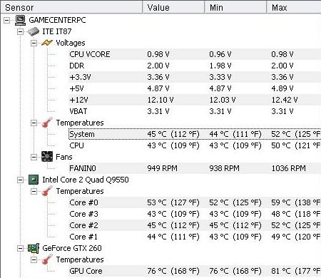

Bei mir schaut es so aus, CM690 max. temps sind ohne Seitenlüfter Seite unten - min. temps mit:
