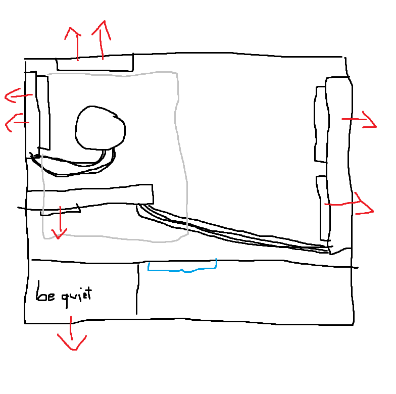

Hey,
Ich habe vor kurzer Zeit mein System auf Wasserkühlung umgestellt. Da ich ein absoluter Noob in dem Thema Airflow bin, bitte ich um Hilfe. Anhand der sehr schönen Zeichnung =) kann man erkennen, dass ich einen 120mm Radiator für die CPU verwende, einen 280mm Radiator in der Front für die Grafikkarte zzgl. einen 120mm Lüfter für den VRAM. Über der CPU hab ich noch einen 140mm Lüfter, welchen ich aber ungerne umdrehen würde, da er nur auf einer Seite RGB-Beleuchtung besitzt. Für einen 120mm Lüfter hätte ich neben dem Netzteil noch Platz wenn nötig.
Wie man unschwer erkennen kann, wird viel Luft herausbefördert. Ist das ein Problem?
Die Kühlleistung reicht nebenbei natürlich aus, ich möchte allerdings meinen PC so leise wie möglich laufen lassen.
Bekommt der RAM bzw. Speicherträger zu wenig frische Luft?
Vielen Dank schonmal im Vorraus.

hi,
240er Radi, Lüfter umbauen, sollen Frische luft in gehäuse fächern.
120er Radi, Lüfter umbauen, soll Frische luft von hinten ins gehäuse fächern.
140er Lüfter oben luft raus befördern. (so lassen)
das NT saugt die luft unten an, und drückt sie hinten raus....
stimmt deine zeichnung? nicht das dich irrst. Mach mal bilder vom Rechner / gehäuse / Lüfter
Ich würde den Radi vorne umdrehen, so das dieser Luft ins System bringt.
Oder kannst du diesen noch am Deckel unterbringen?
Edit:
Den Lüfter bei der GraKa lieber umdrehen.
Beim NT kam ja schon die Frage...
Wenn die Temperaturen prinzipiell passen und die Spawas nicht zu heiß werden, wovon ich jetzt einfach mal nicht ausgehe, dann würde auch ich einfach die Lüfter in der Front umdrehen, so dass diese Luft von Draußen über den Radiator ins Gehäuse befördern. Den Rest würde ich dann so lassen, wie es ist.
Vielleicht hilft dir ja auch das folgende Video von "Der 8auer". Vom Titel nicht beirren lassen, es geht da schon um den Airflow. Hier das Video: Klick mich
Vielen Dank. Ja, dass NT hatte ich falsch eingezeichnet. Es zieht selbstverständlich Luft. Vorderer Radiator wird umgebaut. An die Decke kann ich diesen nicht bringen, da es dort nur Platz für einen 140mm Lüfter gäbe. Hinteren 120mm Radiator werde ich auch einmal umdrehen und die Ergebnisse vergleichen.

das die optimalte lösung
So bekommt jeder Radi, frische Luft, somit drückst die Temperaturen weiter runter.
die warme Abluft zieht der 140er dann aus dem gehäuse.
solltest bei der CPU / GPU bessere Temps haben, als ergebnis.
