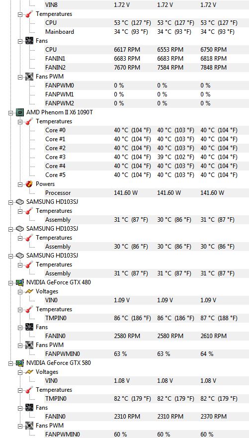

und deswegen binn ich auch nicht soo für diese Kühllösungen. ich habe hir 2 Große Hitzköpfe am laufen und das bei fast 100% dauerlast und ich dabe schon solche Lamellenkühler ausprobiert. Funzt alles top aber sobald die Raumtemp steigt und die Wärme im Gehäuse zunimmt Kann man das vergessen mit 100% CPU und GPU last. Deswegen verwende ich nur Karten mit Reff. Kühler auch wenn das Lauter ist. Auf den Bild ist zu sehen was mein Sys im moment für Temps hat @ 25°C Raum und ca, 100% CPU und 2x 80% GPU macht.

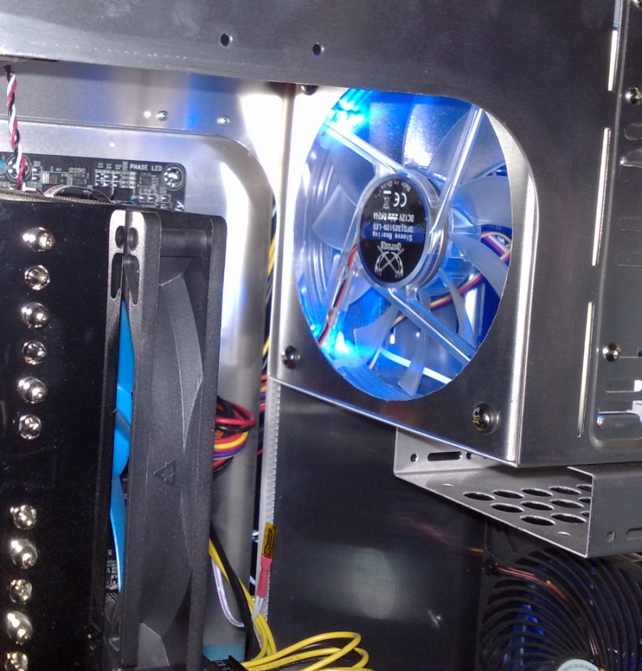

Sorg lieber für mehr kalte Luft vor dem CPU-Kühler. Wenn dir der Vorschlag, oberen Lüfter umzudrehen nicht gefällt, dann probier den vorderen oberen Lüfter in den 5,25" Schächten zu plazieren. Ich hab mir dazu einen Halter aus Aluminiumblech gebastelt. Siehe angehängtes Bild.
