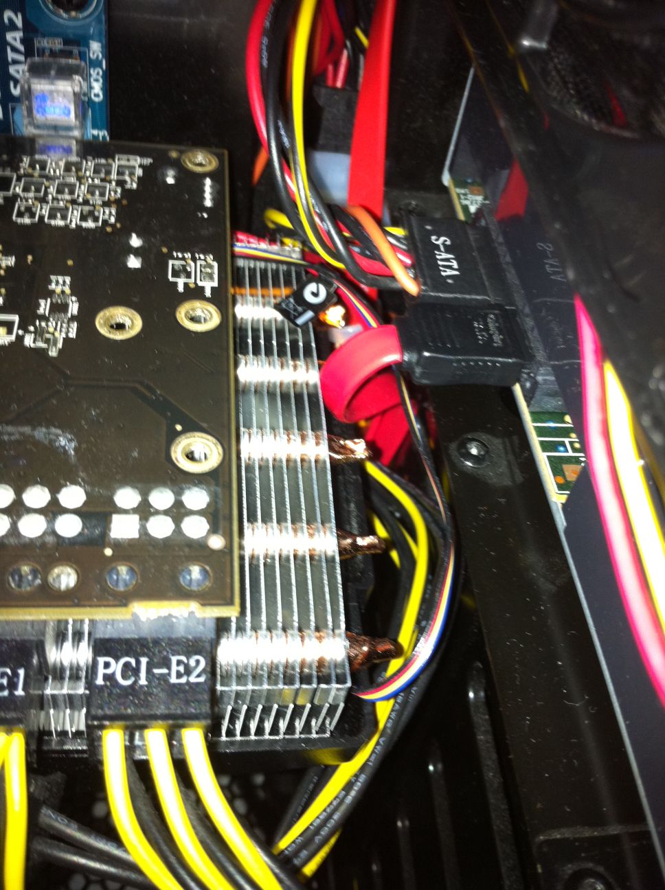

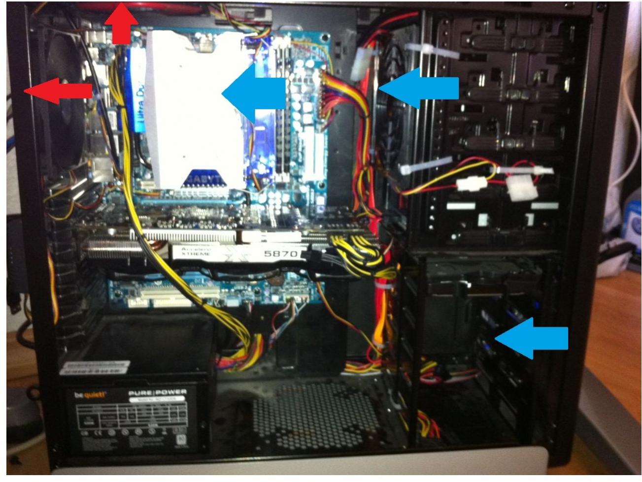

also ich habe jetzt den ganzen kabelsalat beseitigt und hinter das mainboard verlagert. kein kabel mehr im luftstrom. dann habe ich vorne den staubschutz raus, den lüfter gesäubert und wie besprochen einen extra lüfter über das laufwerk gebastelt (provisorisch bis der fan frame geliefert wird. ist aber unhörbar und bombenfest, könnt man auch so lassen :D) und den rechten der beiden deckenlüftern rausgemacht.
zudem habe ich neue MX2 auf die CPU aufgetragen
Ergebnis: 8° weniger unter Primelast.
ganz ok, oder? oder sollte da mehr gehen?
mfg
Hier mal die neuen Fotos:
Die Kabel sind alle hinten an der Wand und die die nicht mehr dahinter passten sind am Käfig ganz hinten befestigt. Im Airflow jedenfalls kein Kabel mehr^^
Merke: Nie wieder NT ohne KM :D
Weiter sieht man halt den provisorisch eingebauten Lüfter, der frontal den CPU Kühler anbläst, sitzt bombenfest und hat zwischen Deckel und DVD laufwerk nen optimalen Luftkanal um Luft durchs Meshgitter zu saugen.
Fragen habe ich aber noch:
Ist es schlimm, wenn das SATA Kabel auf dem zweiten Bild bisschen am Kühlkörper von der Graka liegt? Würde die Graka ja einen Slot runter setzen, aber dann ist zwischen Graka und NT nicht mehr viel Platz und ich befürchte dort einen Stau.
Soll ich in den Boden noch einen Lüfter bauen, der die Graka anbläst? Hätte das einen negativen Effekt?
Sonst noch Vorschläge?
mfg

Na das sieht doch richtig gut aus :) Die Grafikkarte würde ich da lassen wo sie ist. Die Kabel dahinter sollten nicht stören, es ist besser wenn der Platz unterhalb frei bleibt. Und das Ergebnis spricht doch für sich selbst.
JA das sieht doch absolut KLASSE aus, Hut ab haste ganz fein hinbekommen gut das 12V Mainbordkabel liegt noch vorn aber das ist nicht soooo schlimm. Da giebt es verlängerungen für kannst du ja ma irgend wann nachrüsten. 8°C weniger als vorher nen ich ma ne HAUSNUMMER. Hätte auch so auf 3-4°C weniger geschätzt, wie sind denn die Graka temps haben die sich erhöht oder gleich geblieben ? ( reißt du der GPU die Luft weg)
Wenn sie gestiegen ist kannst du ja im seitenteil noch ein Lüfter anbringen um die Graka mit Luft zu fütter aber auch hir gilt Beachtung der Volumenströme und deren verhältnisse.
Generell kann man das Problem des Airflows verschieden angehen. Ich persönlich habe das bei mir anders realisiert Kleinlast ( Office, Inet, Low Gaming) : vorn unten rein und hinten ( in CPU höhe) wieder raus sprich 2 Aktive lüfter bei ca 75% Drehzahl ( Reicht dicke aus Luftstrom Diagonal durch das Gehäuse), Vollast ( Boinc, Covertiren usw., Highe Gaming) : Vorne unten, Seite und Airduct für Grakas alle selbstregelnt bis 100% rein und Oben Deckel 100% rauß und hinten 50-75% Rauß sprich 5 Aktive Lüfter die sich selbst ausregel bis 100% Drehzahl ( reich für 100% CPU und GPU DAUERLAST bei 30°C Raumtemperatur Airflow ist dann von Seite und Vorn nach Oben ). Gut mit dem Crosshair IV Mainbord kann man sich die Lüftersteuerung als zusatzkomponente sparen da das MB. 7 Lüfer Steuerkanäle mitbringt und 3 davon können mit Temperatursensoren ausgerüstet werden welche dann 3 Lüfter steuern so können lüfter nur nach Temps anlaufen bzw. in Aktion treten die anderen könne zb. internen Temp sensoren zugeortnet werden zb. Cassis Fan 1 der CPU Temp, oder der MB. Temp. usw.
naja jetzt leuft ja alles bei dir und so sollte das sein MfG
