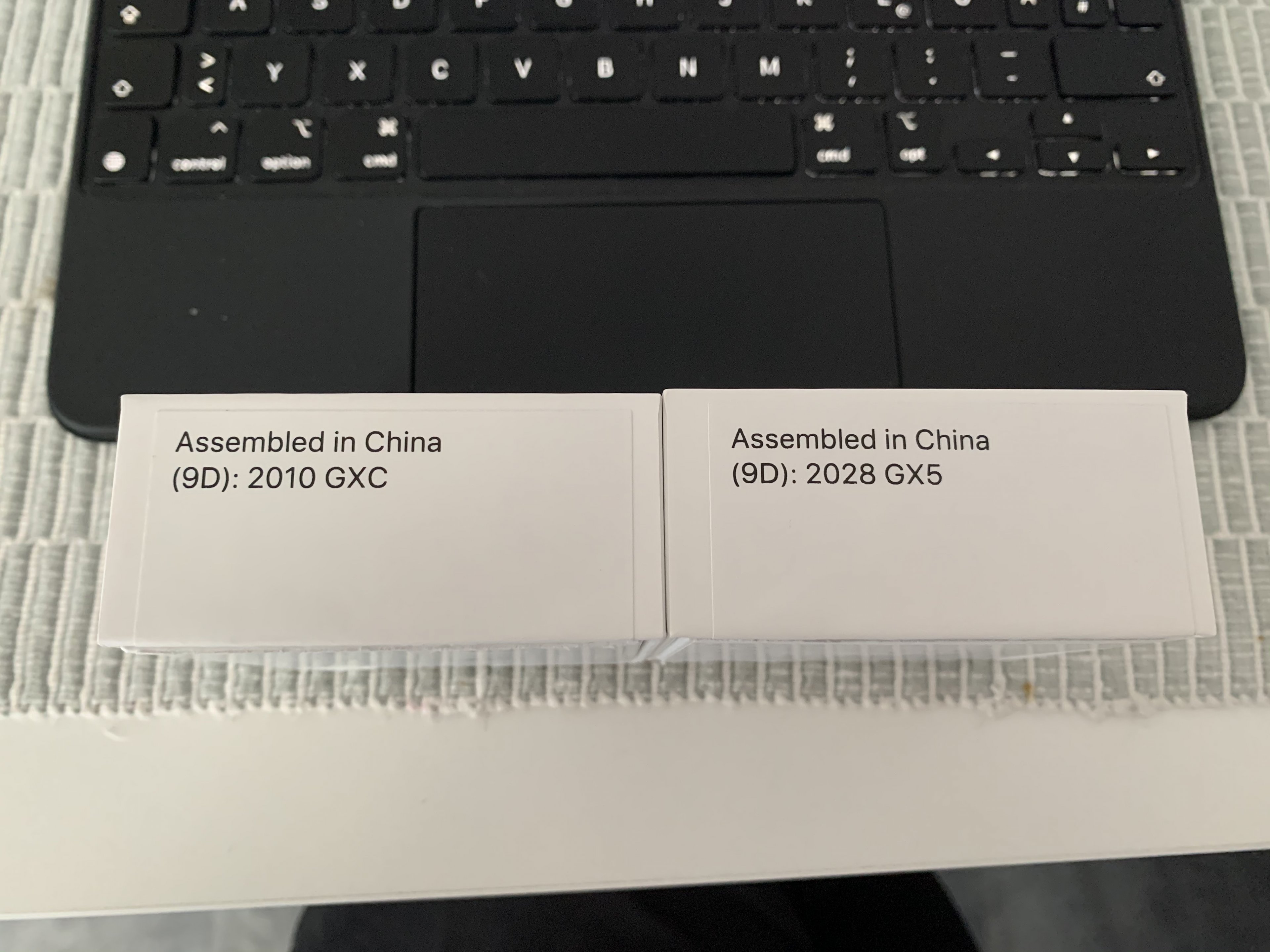

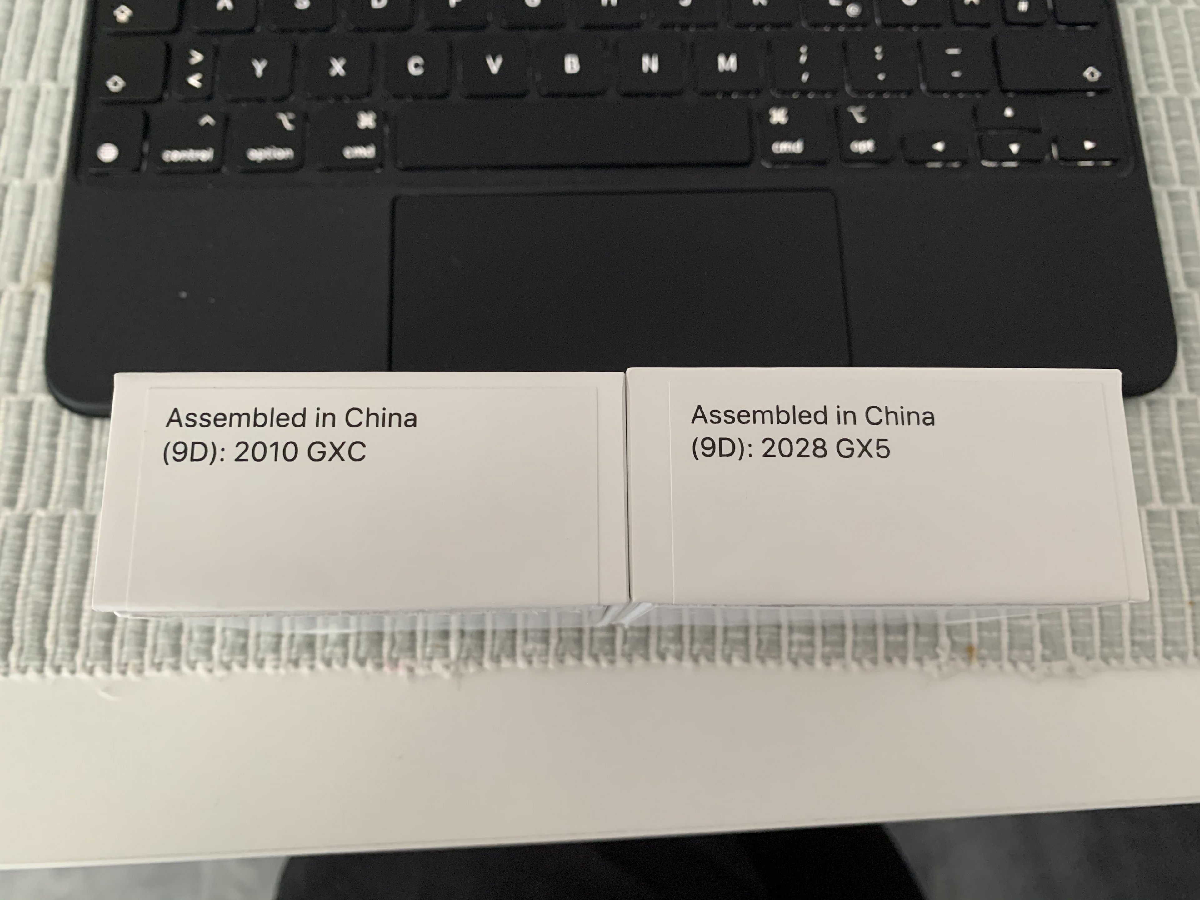

Die neuen Dinger sind da. Der Unterschied ist wieder wie Tag und Nacht.
Dieses Mal habe ich ganz offensichtlich zwei Hörer aus unterschiedlichen Chargen bekommen. Mit unterschiedlichen Seriennummern und unterschiedlich verpackt. Bin mal gespannt, ob hier Ende des Jahres meine nächste Meldung folgt :p
