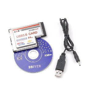

Wenn das Deine ExpressCard USB3 Karte ist, dann hat die auch eine externe 5V Versorgung:
Nur hat man sich das Netzteil gespart und ein USB Kabel zu Entnahme der 5V an einem USB Ports beigelegt. Da das Notebook wohl nur USB2 hat (wer würde sonst eine Nachrüstung per Karte machen), bleibt man damit auf etwa 500mA beschränkt, aber einige Boards sind da auch großzügiger und wenn die Platte an einem USB2 Port des Rechners läuft, dann sollte der genug Strom liefern.
Eine extra 5V Versorgung ist bei allen diesen USB3 Karten nötig, denn der ExpressCard Standard hat keine 5V wie USB sondern nur 3.3V und 1.5V und es dürfte auf 3.3V auch nur 1000mA (3.3W) (kurzfristig maximal 1300mA, also 4.3W) gezogen werden. Die braucht einmal der Controller selbst und dann wandelt sie die Karte über einen DC/DC Wandler auf 5V, aber das reicht für einen oder zwei USB Stick aber selten für eine externe 2.5" HDD, die nur über den USB Port versorgt wird.
So eine MK7575GSX wie sie dort vermutlich verbaut ist, braucht 4.5W zum Anfahren, da kommt also ohne eine zusätzliche 5V Versorgung gar nicht genug Leistung an den 5V an und die Spannung bricht vermutlich zusammen. Nimm also das USB Kabel welches der Karte beigelegen hat und gib ihr die zusätzliche 5V Versorgung von einem USB Port, dann sollte es für die Platte reichen.

funktioniert nicht mit der Karte (Es ist genau die wie auf deinem Foto. Die Treiber-CD war nicht lesbar)
