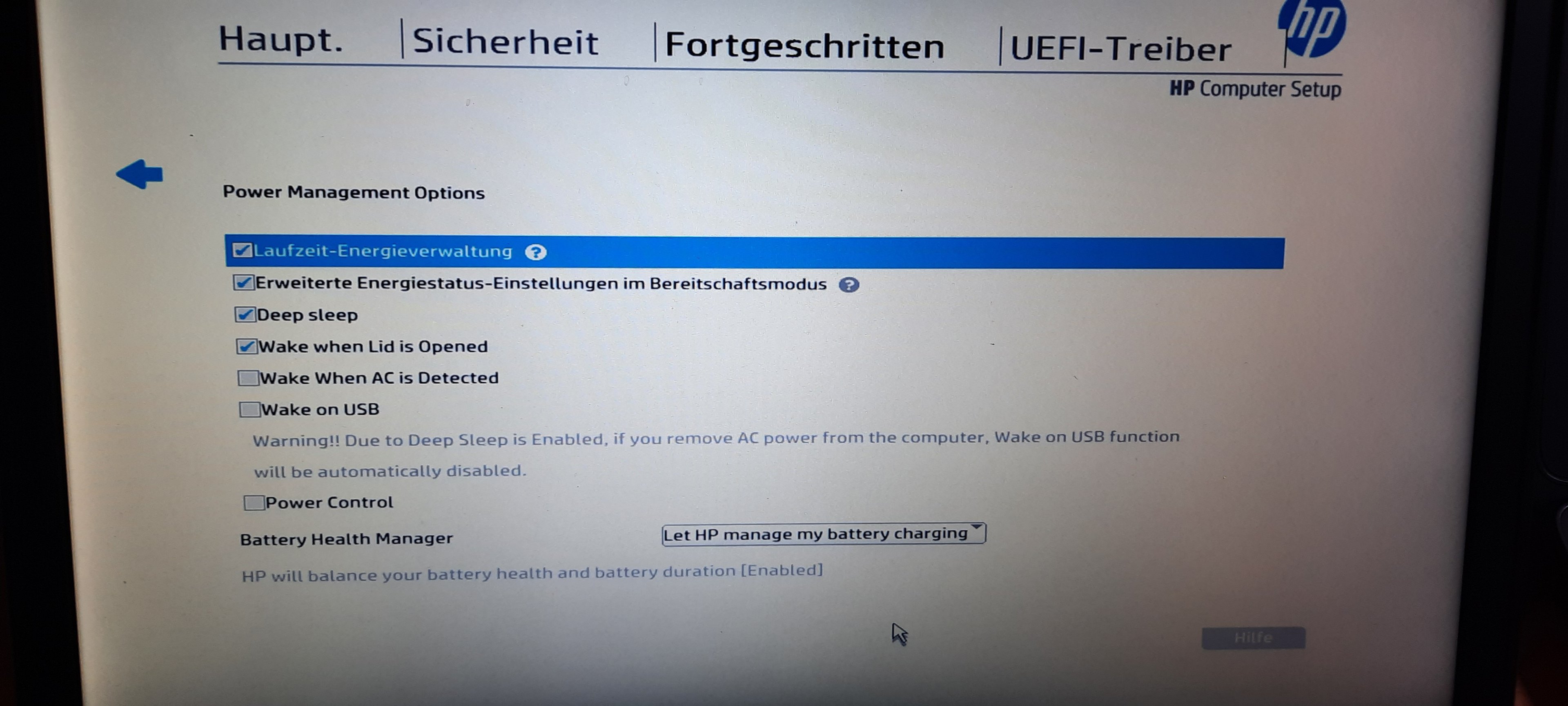

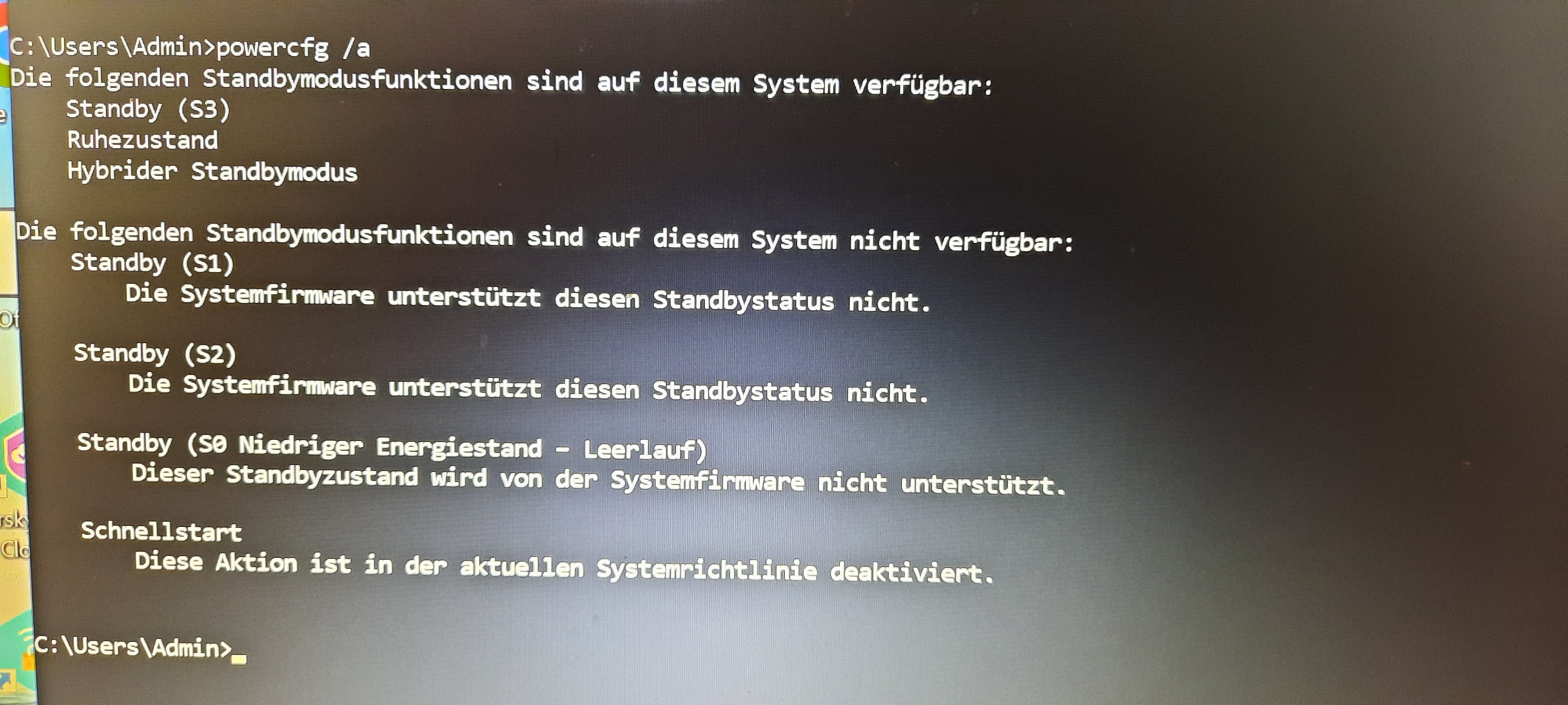

@Seriosha Die Anleitung hat gezeigt das ein Connected-Stand-By scheinbar nicht aktiviert ist (Anhang)
Hat noch jemand eine Idee ob ich an den BIOS-Einstellungen vom Foto aus Nachricht #17 etwas verändern muss? (Foto hier auch noch einmal angehängt)

Vielen Dank, bei mi scheint es geklappt zu haben, mein Envy verbraucht nun kaum mehr Strom, wenn es herunter gefahren wurde!
