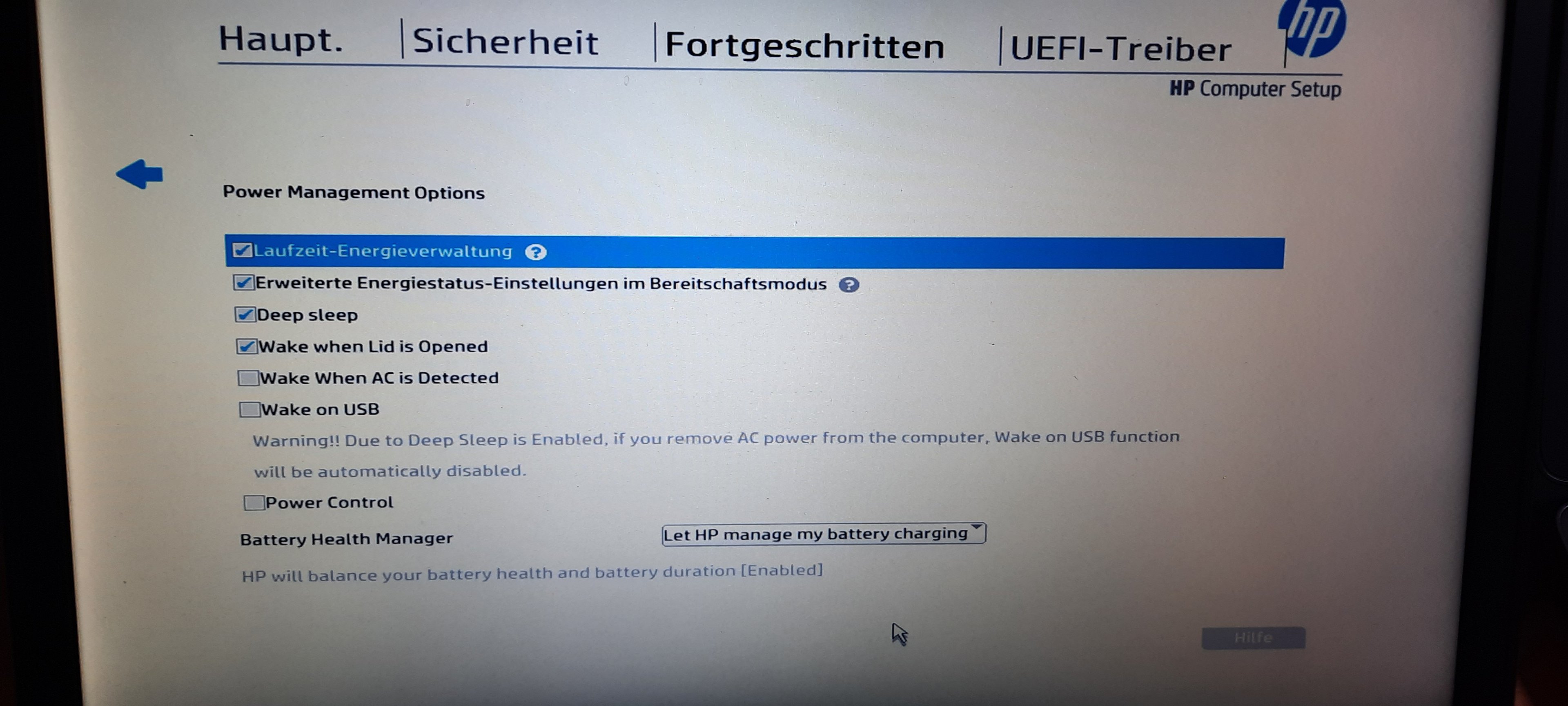

Im Bios unter dem Punkt "Power Management Options" kann ich einige Funktionen an und ausschalten, diese sagen mir aber um ehrlich zu sein nichts. Öffnet man die Hilfe, kommt sowas wie "Deaktiviert den Deep Sleep". Hat jemand Erfahrung mit den Einstellungen? Habe bei Konfigurationen im Bios immer ordentlich respekt.
Habe bei mir nun die Ladefunktion deaktiviert, bin echt gespannt obs hilft :)
