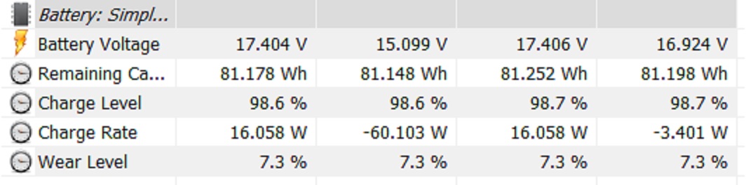

Neu : was sagt mir das was HWINFO anzeigt( hwinfo akku.jpg)?

Entweder du fährst ihn nicht herunter, oder der Akku ist Schrott.

1. Dein Netzteil oder Ladebuchse ist kaputt.
2. Dein Akku ist hin. Durch gehend auf 100% ist nicht gut. Evtl. aber hast du den Akku auch tiefen entladen. Das mögen die Zellen gar nicht.
