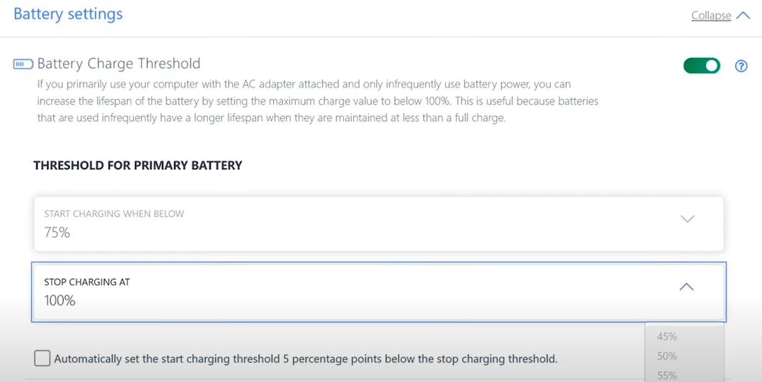

Bei HP und Dell gibt es eine Option den Akku nur zu 80% zu laden, das wäre das Optimum, dann kann er immer drin bleiben. Dann haben viele Notebooks eigene Schutzfunktionen und laden den Akku nicht immer wieder auf, erkennt man daran das der Akkustand dann bei 80-99% stehen bleibt und nicht weiter geladen wird.

Nur mal am Beispiel Lenovo, hier sorgt die eingebaute Logik dafür, dass wenn das Notebook dauerhaft am Netz hängt, der Akku nur noch zur Hälfte geladen wird. Erst wenn man ihn wieder richtig entlädt, wird die volle Kapazität zur Verfügung gestellt.
Zudem wird immer das Netzteil genutzt und der Akku nur wenn es unter einen bestimmten Wert fällt geladen. Bei meinem Gerät sind so nach einem Jahr Nutzung an der Docking Station, gerade einmal 5 Ladezyklen verbraucht und du scheinst deinen Akku bewusst zu killen.
Wir haben das Jahr 2023, die Hersteller haben längst erkannt, dass die meisten Notebooks dauerhaft am Strom hängen.

Da der TE uns sein Modell nicht mitgeteilt hat, kann ich letztlich nur sagen wie es bei Lenovo gehandhabt wird. Du kannst manuell Werte konfigurieren, wenn du die Funktion einzuschalten versuchst, wird dir aber genau erklärt dass es bei einem konstanten Betrieb an der Docking Station nicht erforderlich ist.
Lenovo nutzt bei aktuellen Geräten immer nur das Netzteil zur Stromversorgung, der Akku wird gar nicht geladen und die Kapazität wird auf 50% reduziert, was den perfekten Wert für eine dauerhafte Lagerung von Akkus darstellt. Erst wenn die Kapazität dann durch die Selbstentladung um 5% fällt, wird dieser Wert nachgeladen und erst wenn du das Gerät mal im Akkubetrieb nutzt und die Kapazität unter 20% fällt, wird beim nächsten Ladevorgang wieder vollständig geladen.

https://www.makeuseof.com/windows-extend-battery-lifespan-battery-charge-threshold/
Seinen Akku ständig zu laden und zu entladen ist definitiv die schlechteste Lösung. Hier nochmal der Text aus dem Lenovo Tool.
Akku mit hoher Dichte
Um die Lebensdauer des Akkus zu verlängern, passt der Akku ausgehend von Ihrem Nutzungsverhalten automatisch die Ladespannung und Kapazität an.
– Wenn Sie eine Woche oder länger maximal 65 % der Kapazität Ihres Akkus verwenden, kann der Akku vorübergehend die Ladespannung und Kapazität verringern. Die Reduzierung ist geringfügig und unmerklich für Ihr Nutzungsverhalten.
– Die vollständige Kapazität wird wiederhergestellt, wenn Sie den Akku unter 20 % entladen und den Akku anschließend vollständig aufladen.
– Wenn Sie außerdem zwei Wochen oder länger maximal 10 % der Kapazität Ihres Akkus verwenden, kann der Akku vorübergehend die Ladespannung und Kapazität noch weiter verringern, bis 50 % der reduzierten Akkukapazität verwendet wird.
