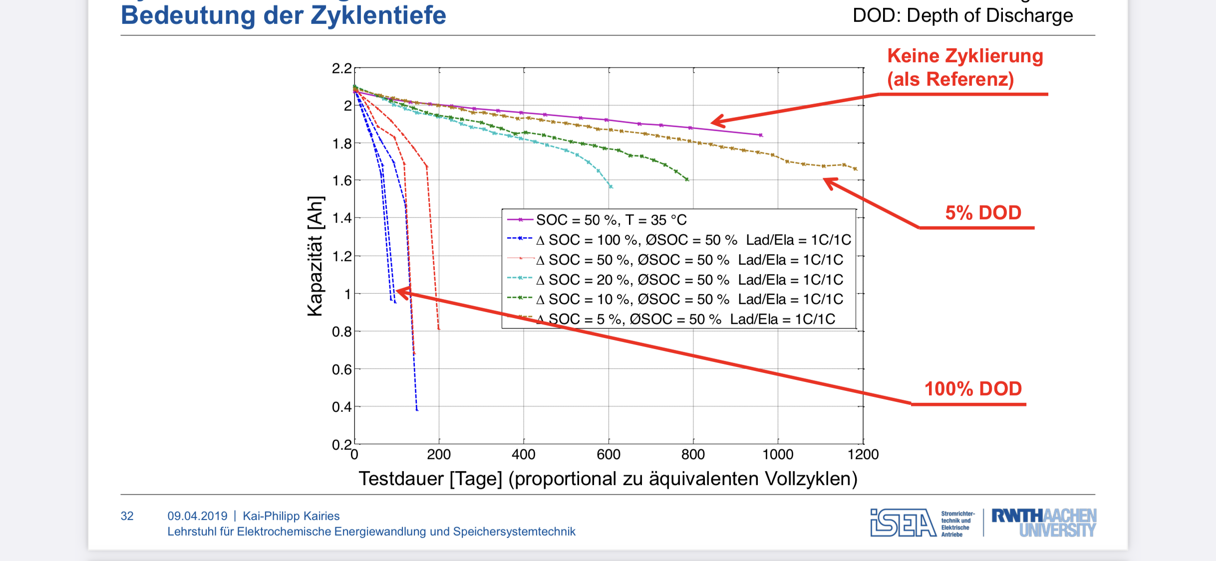

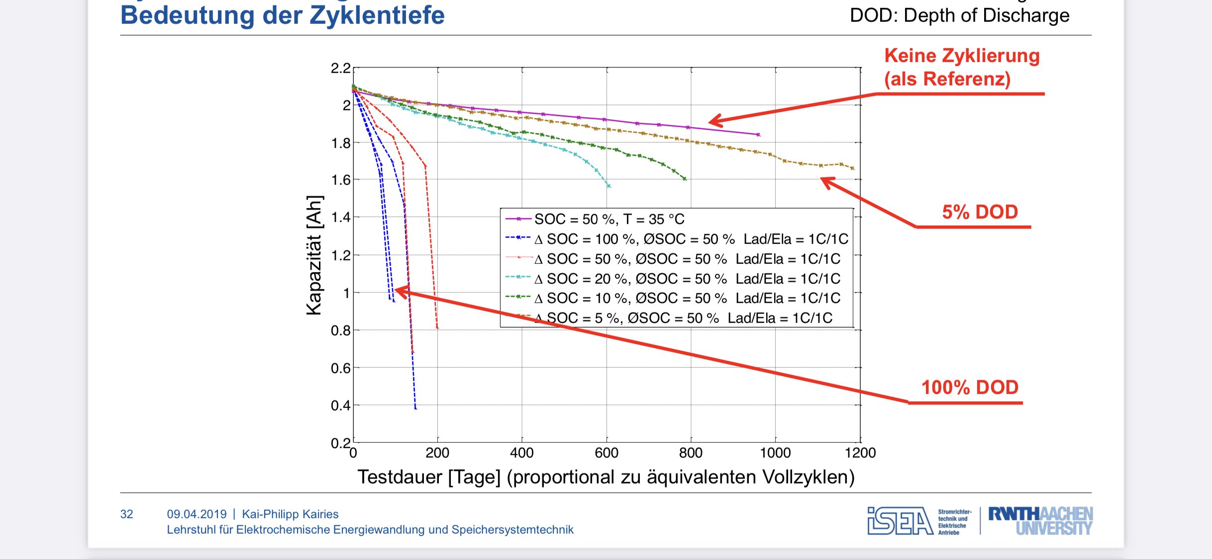

Sehr empfehlenswert ist dazu diese Präsentation:WinnieW2 schrieb:Es gab Forschungen dazu, v.a. im Bereich Akkus für e-Autos und die Ergebnisse waren dass v.a. zwei Faktoren entscheidend sind: Zellspannung und Temperatur
Incanus schrieb:Dann ist das aber kein Beweis für die Schonung durch das reduzierte Laden, da auch das Alter und die Anzahl der Zyklen die Restkapazität bestimmen.
