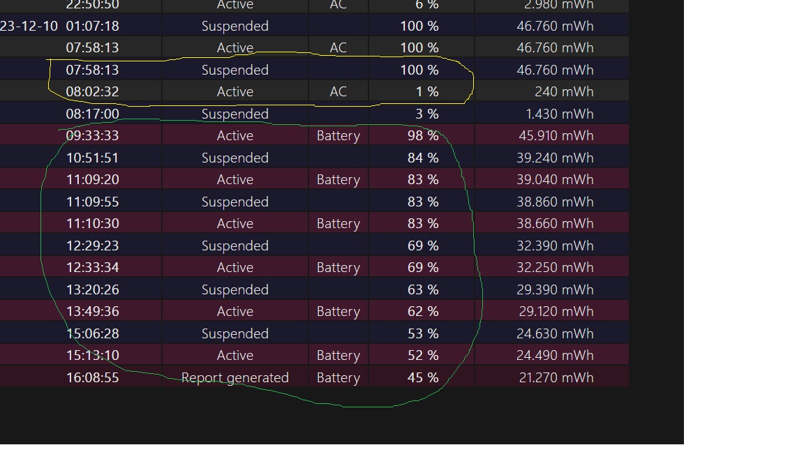

Habe andererseits das System jetzt seit mehreren Stunden im Niedriglastbereich laufen (bissele Browsen) und seit 7 Stunden hat er gerade einmal 60% Akkukapazität verloren.

Der TE sollte den Batteriezustand mal auslesen, gibt ja diverse Tools womit das möglich ist.

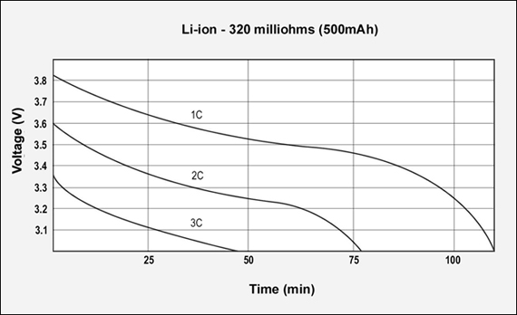

Was ist daran komisch? Da ist das ganz normales Verhalten von 'verbrauchten' Zellen. Je verbrauchter die Zelle, desto schlechter die Hochstromfähigkeit (= je höher die Last, desto niedriger die Spannung).
Symbolbild, Quelle.
Verbaut müssten bei dem Gerät ein 4-Zellen-Li-Polymer-Akku sein. In der Regel sind die Zellen in Reihe geschaltet, um auf die benötigte Betriebsspannung von irgendwas zwischen 11 bis 14 Volt zu kommen. Ist nur eine Zelle verschlissen/(teil-)defekt, können bis zu einem gewissen Grad und auch nur eine gewisse Zeit (hier 2-3 Minuten), das die anderen intakten Zellen ausgleichen. Aber auch denen geht irgendwann die Puste aus und die Spannung fällt unter einen kritischen Wert, was zur Folge hat, dass sich das Gerät abschaltet.
