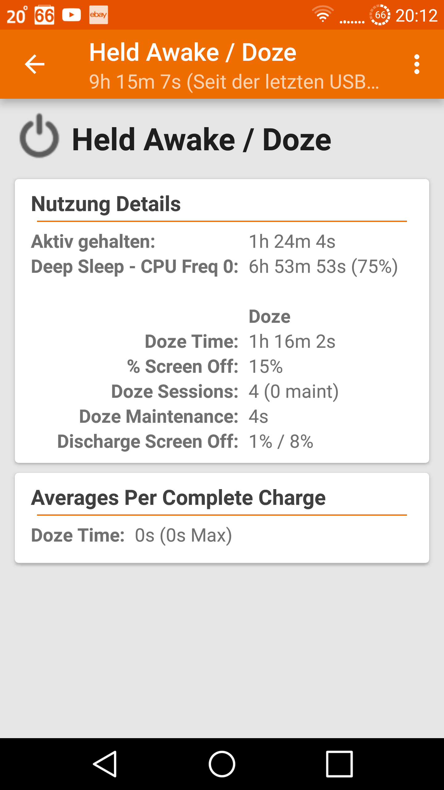

For Doze to kick in, your phone needs to be sitting still with the screen off, and not connected to a charger. That means no moving around and nudging the gyro or other motion sensors, no touching the screen or the buttons and no waving your hand around in front of it
Trift das zu? Oder hast du es z.B. immer in der Hosentasche?

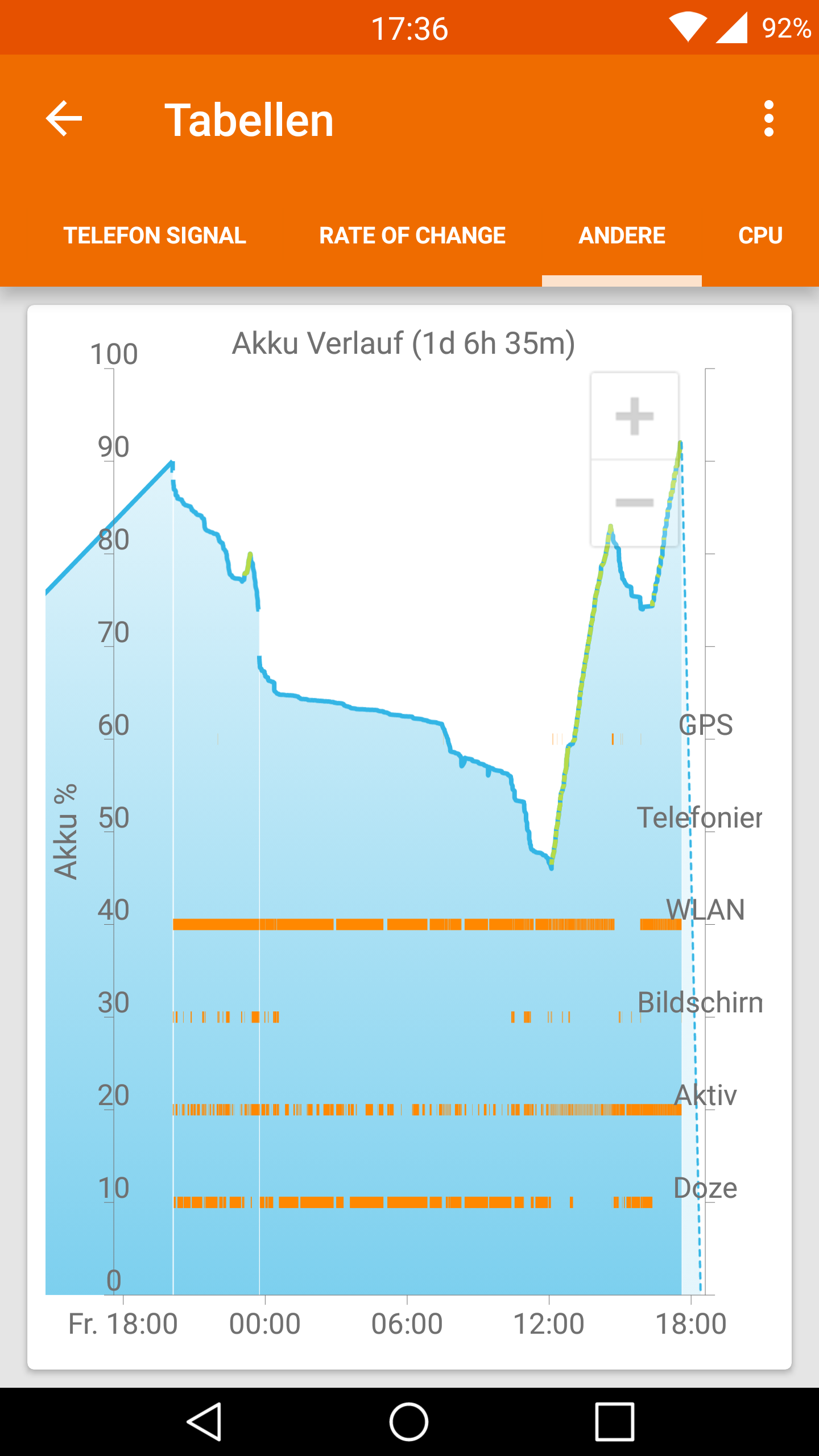

Ähnlich ist es ``im moment´´ auch hier:
Das Handy ist nun schon 2,5 Stunden an (bzw. eingeschaltet aber nicht viel daran gemacht), Display: 22 mAh, Telefon inantiv: 12 mAh, so in etwa sollte das aussehen.
Entweder lags an den ungelesenen Whats App Nachrichten, weil das Handy einen Tag lang garnicht im Internet war, oder weil der Akku von 0 auf 100 % geladen wurde während das Handy aus geschaltet war (der Akku soll sich dann kalibrieren).
Habe dem Handy nun kurz W/Lan gegeben und ein paar Apps geöffnet wie Kamera, Whatsapp, usw, bei whatsapp warten nun ein paar Nachrichten darauf gelesen zu werden... ich bin gespannt.
Normaler Mobilfunk ist die ganze Zeit an.

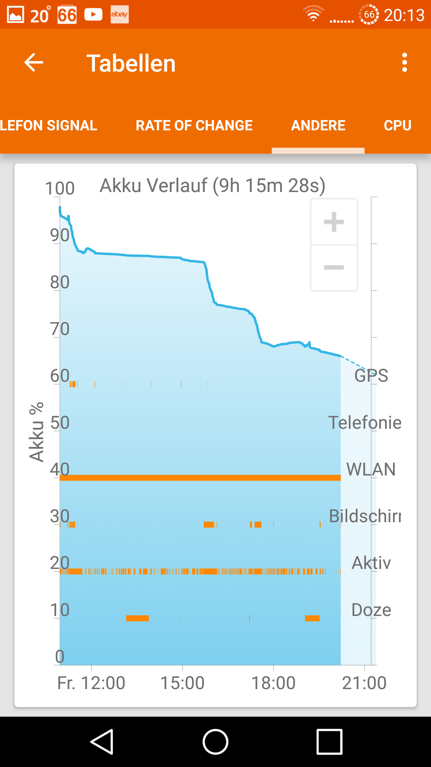

Muss diesen Thread mal ausgraben, da mein Problem schonwieder seit ca. 2 Wochen besteht. Androis OS ganz oben auf der Liste des Akku verbrauchs. Habe letztes Wochenende ein Factory- Reset durchgeführt, aber das Problem besteht weiterhin. Erstmal alle Apps aktiviert gelassen, dann nach und nach ab geschaltet. Das G4 für jeden Test erstmal für einige Stunden unberührt gelassen. Akkuverbrauch von 14% in 3 Stunden. Das W-Lan aus, Mobile Daten aus und gestern komplett im Flugmodus mit denn alleralelrnötigsten Apps (sogar ohne google (kein root)).
Android OS verbraucht 50% danach das Dispay (Helligkeit 20%) und danach alles andere.
Habe mir auch zuzsätzlich die mühe gemacht ``jede´´ App (auch Systemapps) durch zu checken, ob diese einzelnd aufgeliset einen solchen Verbrauch verursachen... aber nichts, und langsam verzweifle ich.
