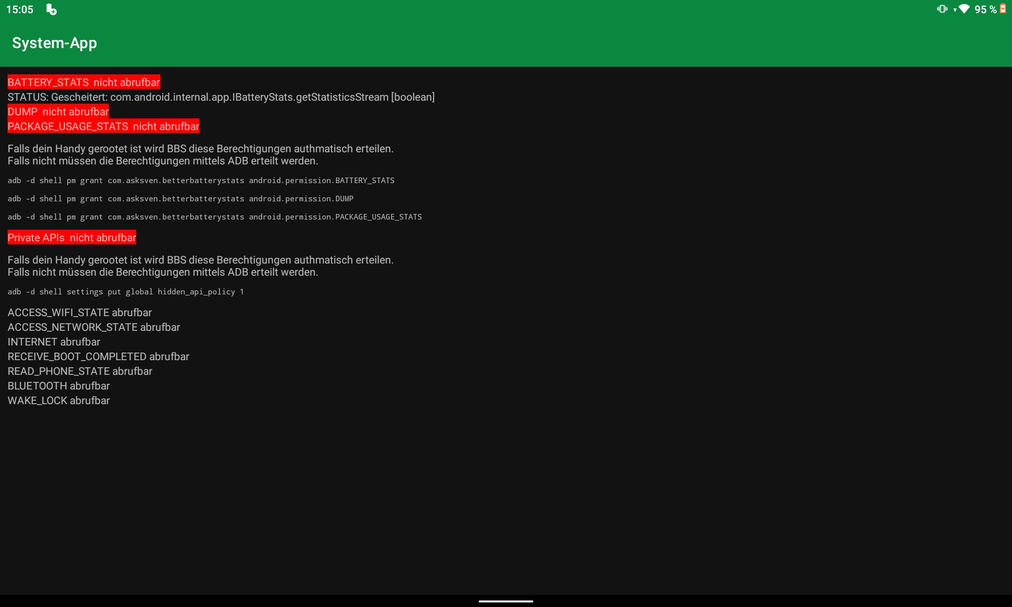

Das funktioniert bei mir nicht:
Alle Berechtigungen erteilt. Deinstalliert und neu installiert. Keine Ahnung was ich machen soll.

hast du Apps per Sideload installiert, also außerhalb vom PlayStore?
Ich habe Netzflix, Youtube und Twitch drauf. Keine andere App. Das Gerät wurde seit 4 Wochen kaum genutzt. Vor allem wurde nichts installiert.

Ich habe Root zugriff und nutze BetterBatteryStats, aber allgemein, musst du die App schon länger laufen lassen, über Nacht, Tage.
