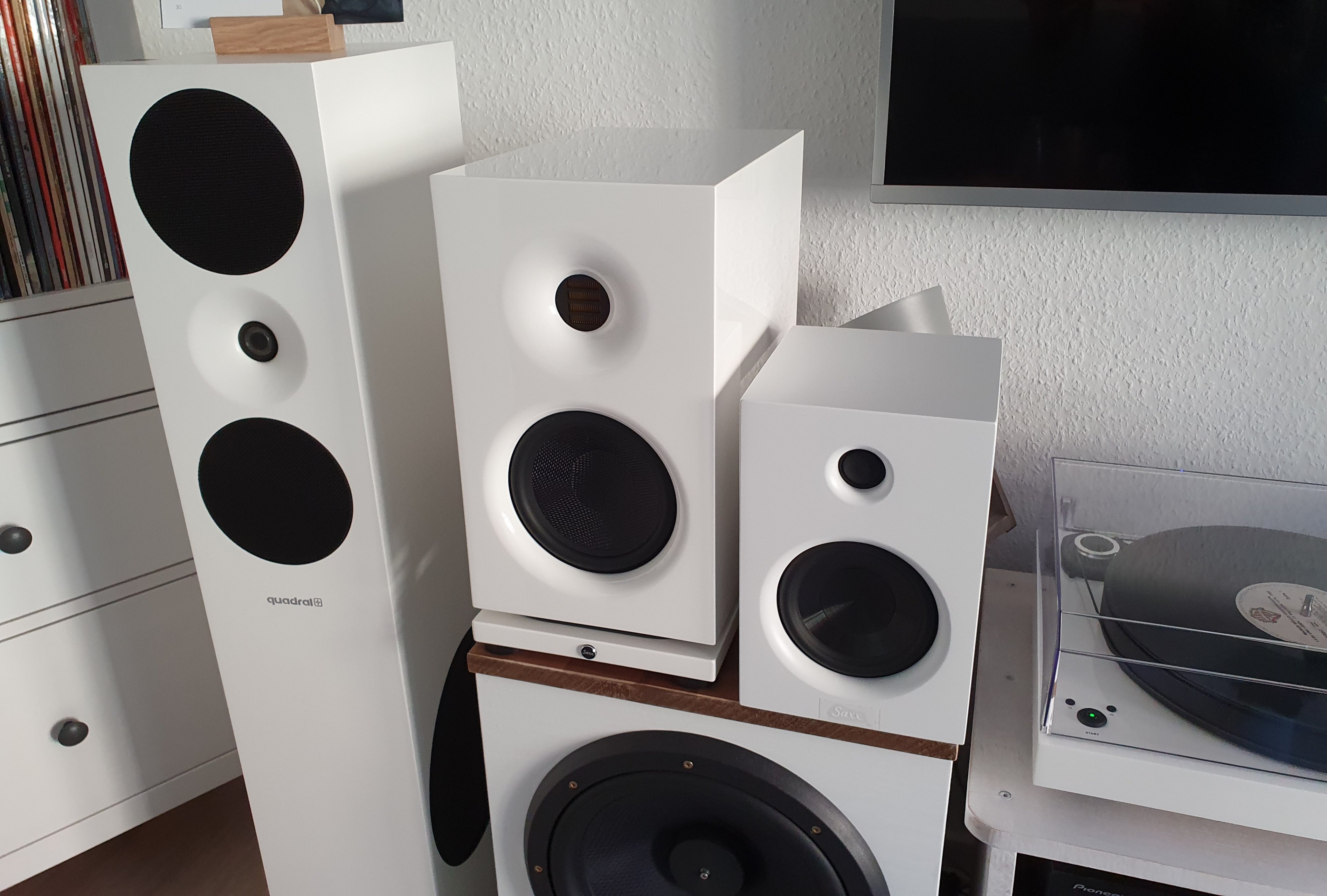

Wie gesagt, die AS30 DSP sind zu den AS30 deutlich gewachsen.
Ich habe mal im Anhang einen Größenvergleich mit den CLX3 angehängt - so kann man sich ein Bild machen.
Zu erwähnen ist noch, dass die Verarbeitung der Oberfläche den Quadral in nichts nachsteht.
Hier ist alles makellos lackiert, keine "billige" Folierung.
--> danke für den Vergleich; ich kannte die Neue noch nicht. Wäre beim Umzug evtl. doch einen Versuch wert, da der Sub im Büro schlicht zusätzlich Kabel, Platz etc. einnimmt.
--> ich habe gerade mal die AS30 (schwarz) angeschaut: lackiert, nicht foliert...es sei denn, die Folierung ist perfekt aufgebracht...
