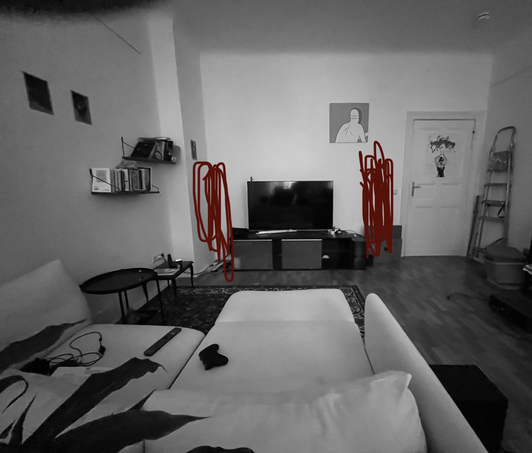

ich habe ca. 2 Jahre unter einer (für meine Ohren/mein Wohnzimmer) schrecklichen Soundbar von Sony (HT-ZF9) gelitten und habe mir endlich einen Denon AVR-X1700H Receiver zugelegt. Der war im Angebot zu haben, also hab ich trotz knapper Kasse zugeschlagen.
Jetzt kommt natürlich die Frage auf, welche Lautsprecher ich an das Ding hängen soll. Bin relativer Laie und habe keine besonderen audiophilen Ansprüche, dafür sind meine Ohren nicht gut genug geschult. Ich will hauptsächlich bei den heutzutage schrecklich abgemischten Filmen und Serien eine klare Verständlichkeit der Dialoge haben und ein bisschen Dynamik. Gaming soll darüber auch laufen, mit der Xbox Series X, wobei ich beim Onlinezocken sowieso meistens mein Headset anschließe.
Zum Raum: es ist ein relativ rechteckiges 30qm Altbau Wohnzimmer/Homeoffice mit hohen Decken (relativ hellhörig). Die Boxen müssen aus Platzgründen etwas in die Ecke, aber mindestens 50cm Abstand sollte ich von allen Wänden einhalten können, wenn ich noch ein bisschen herumrücke. Entfernung von der Couch zum 55" TV ca 2.5m. Zur Verdeutlichung hab ich mal ein Bild angehängt und reingemalt, wo die Boxen hinkommen sollen. Hinter der Kamera geht der raum noch 2m weiter. Das Layout ist dank der Tür bestimmt alles andere als optimal, aber damit muss ich jetzt irgendwie arbeiten...
Genau wegen dem Layout (und wegen der Anschaffungskosten) habe ich mich erstmal gegen eine Surround Lösung entschieden und suche erstmal 2.0 Boxen. Surround würde ich aber gerne in Zukunft (in einer anderen Wohnung und wenn das Konto ein bisschen mehr hergibt) nachrüsten.
Was Lautstärke angeht bin ich selbst relativ empfindlich und will meinen Nachbarn auch nicht zu viel zumuten, da ich meistens bis spät in die Nacht Serien oder Filme gucke, ich brauche also keinen krassen Wumms, das Zimmer sollte aber natürlich trotzdem ausgefüllt werden. Da hat die Soundbar leider (aber irgendwie auch verständlicherweise) hart versagt.
In meinem Bekanntenkreis wurde mir deshalb auch von Kompaktlautsprechern abgeraten, weil man denen ihre Größe schnell anhören würde und man sie lauter drehen müsste, um das selbe Volumen zu erhalten (so hab ichs zumindest verstanden). Bei hochwertigeren Kompaktlautsprechern wäre das zwar nicht mehr so das Thema, aber da müsste man wohl ordentlich Asche in die Hand nehmen.
Preislich soll es so günstig wie möglich, so teuer wie nötig werden. Also so die Richtung "Preis-Leistung-Sieger".
Ich war mal im Teufel-Laden und habe die Ultima 40 kurz probegehört und die Kompakt-Version mit der Stand-Version verglichen und da wurde der allgemeine Ratschlag was Standboxen angeht bestätigt. Es klang einfach viel voller und nicht so eingeengt als bei den Kompaktlautsprechern. Der Preis ist natürlich auch unschlagbar (als B-Ware gerade im Paar für 280€ zu schießen), aber die Aufstellung in meinem Wohnzimmer macht mir etwas Sorgen, weil den Dingern oft ein übertriebener Bass angehängt wird, wenn die Bassreflexzonen zu nah an der Wand stehen. Das war im Showroom von Teufel (wo auch nur irgendwelche Popmusik gespielt wurde) natürlich nicht so das Thema, bzw vllt. sogar eindrucksvoll. Bei TV und Filmen hab ich den Verdacht, dass mir das zu viel des Guten werden könnte. Oder würde da die Einmessfunktion meines Receivers schon Abhilfe schaffen?
Ein Vorteil der Ultima 40 wäre jedoch, dass ich die relativ easy später zu einem Surround System aufrüsten könnte, weil die Serie sehr weit verbreitet und ja noch immer in Produktion ist.
Beim Stöbern im Forum bin ich auch öfter mal über die Nubox 483 gestolpert, allerdings kann ich für die auf den ersten Blick nur die Bedienungsanleitung, aber keinen Shop finden...
Mir ist bewusst, dass die Ultima 40 preislich wahrscheinlich nicht zu unterbieten sind, aber vielleicht gibt es ja auch noch gute Alternativen, die sich zumindest im ähnlichen Segment bewegen. Oder vielleicht gibt es noch eine ausgefuchstere Lösung für mich, auf die ich noch nicht gekommen bin. FÜr jegliche Hilfe wäre ich jedenfalls sehr dankbar!

Mit dem X1700H würde ich auf Regal LS + Subwoofer gehen.
Das MultEQ XT (ohne 32) versagt beim Einmessen großer Boxen mit Tiefgang.
Du kannst jederzeit im Receiver den Bassbereich runterregeln.
Ein Paar Standboxen wären auch meine erste Wahl. Der Platz scheint ja da zu sein.
Du hast da am Denon AVR-X1700H auch einen Bassregler... 😉
