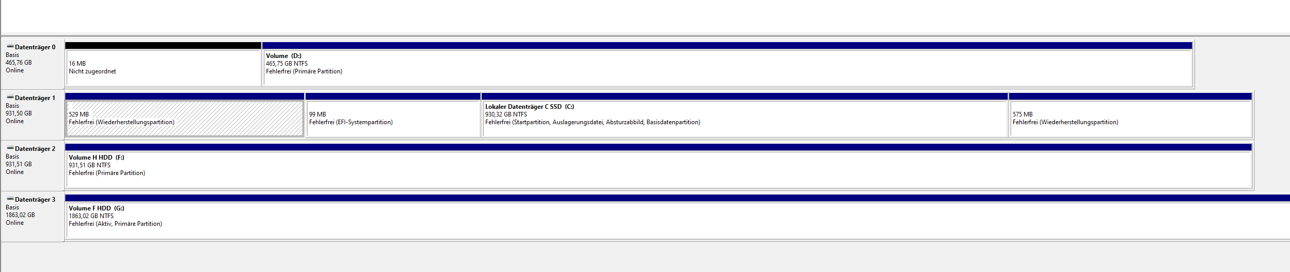

Wie man oben im Bild sehen kann ist auf dem Datenträger C das System installiert und der Datenträger G ist als aktiv gesetzt.
Nun stellt sich mir die Frage muss überhaupt der Datenträger G aktiv sein, wenn nur auf dem Systemdatenträger C die für windows wichtigen Dateien installiert sind und würde es evtl. Probleme geben wenn man den Datenträger G nicht mehr als aktiv setzt ?
Die Frage ist wo ist dein Bootloader?
Windows kann durchaus auf C sein und der Bootloader woanders. Stöpsel die Platte G mal aus und schau ob er noch bootet.
Nein. Eine Verwendung von Laufwerk G als Systempartition kommt zwar grundsätzlich in Betracht, liegt aber hier konkret nicht vor. Es fehlt das "System"-Attribut. Laufwerk G ist damit außen vor und es kommt nur die EFI-Systempartition auf Datenträger 1 als Träger des Bootloaders in Frage.
Ok vielen Dank Volume Z. Müsste man aber insofern Laufwerk G nicht mehr aktiv gesetzt ist Laufwerk C dann aktiv setzen oder wäre es dann hinfällig ?
Kannst Du gar nicht. Datenträger 1 ist GPT-initialisiert. In dem Fall gibt es keine aktive Partition. Läge aber BIOS-Boot vor und ein erforderliches "Aktiv"-Attribut würde irgendwo fehlen, hättest Du das längst gemerkt. :D
