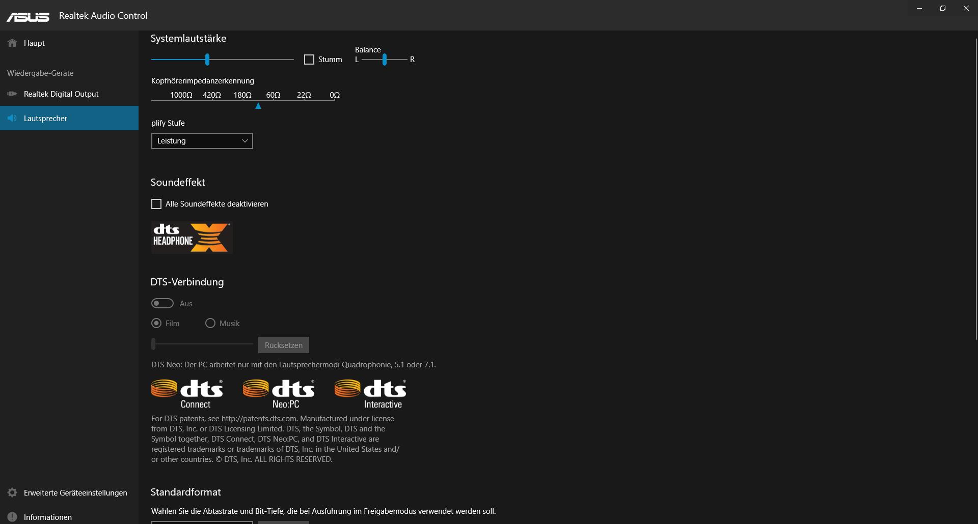

Einen Equilizer habe ich nur unter Output, beim Lautsprecher wird er mir nicht angezeigt.

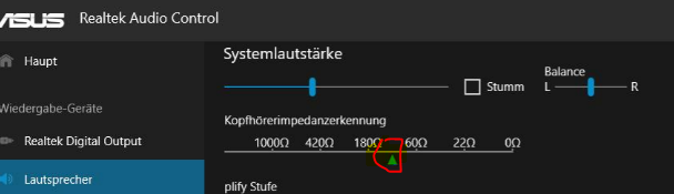

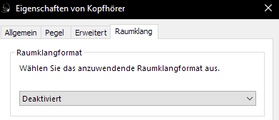

Deaktivier mal alle Soundeffekte, so etwas wie Raumklang oder DTS willst du eigentlich nicht laufen lassen. Welche Optionen hast du noch bei Amplify? Auch hier nochmal schauen damit nichts komisches eingestellt ist. Ich sehe auch dass automatisch ein Impendanzwert erkannt wird, ist er falsch klingen die Kopfhörer auch falsch (welche KH hast du? Vielleicht findet man den korrekten Wert).
Auch schon versucht. Und DTS ect. kann ich garnicht erst aktivieren, da alles ausgegraut ist.

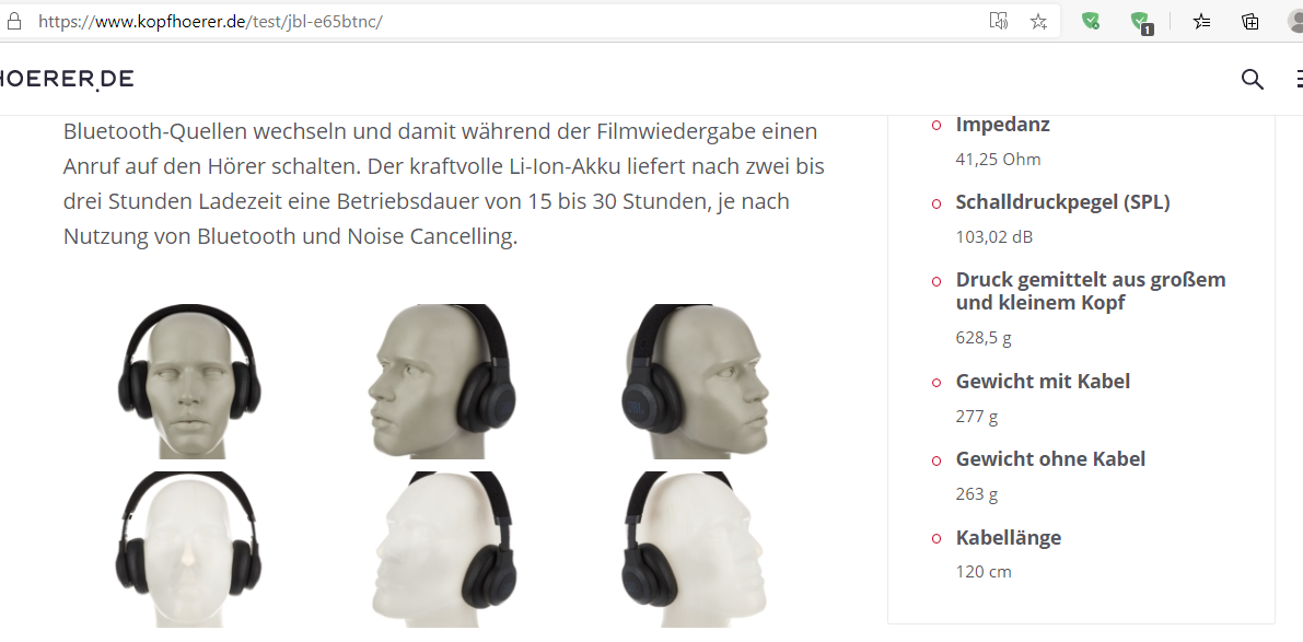

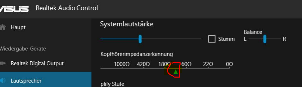

Edit: Die Impendanz ist ja komplett falsch eingestellt durch den Treiber (41Ohm Soll vs circa 100 Ohm eingestellt):
Anhang anzeigen 999867Anhang anzeigen 999869
