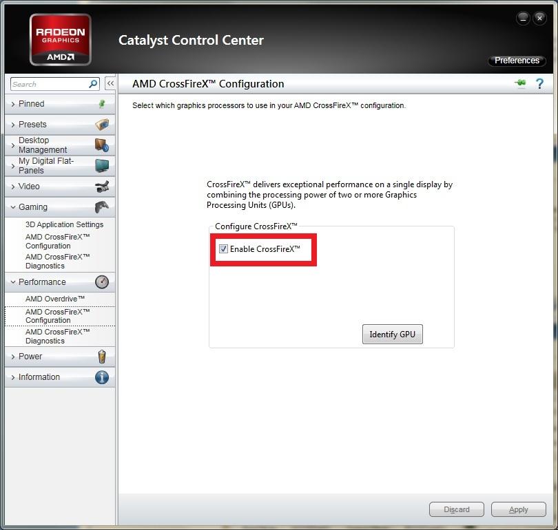

ich habe eine Frage bezüglich der Aktivierung von Crossfire mit zwei ATI Radeon HD5830.

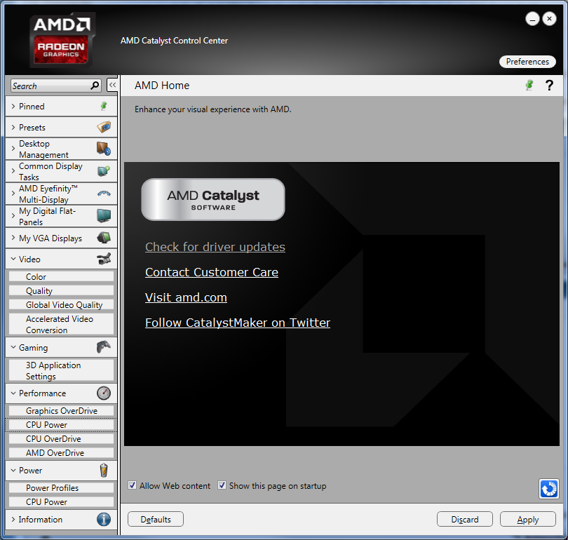

Habe beide Grafikkarten eingebaut, eine Crossfire Bridge auch angesteckt (beim vorderen der beiden Steckplätze). Habe auch CCC (Catalyst Control Center) runtergeladen und installiert und kann dort aber nirgends finden, dass ich irgendwo Crossfire einschalten / aktivieren kann.

und beim CCC unter Leistung findest du nichts
sollte unter Overdrive stehen

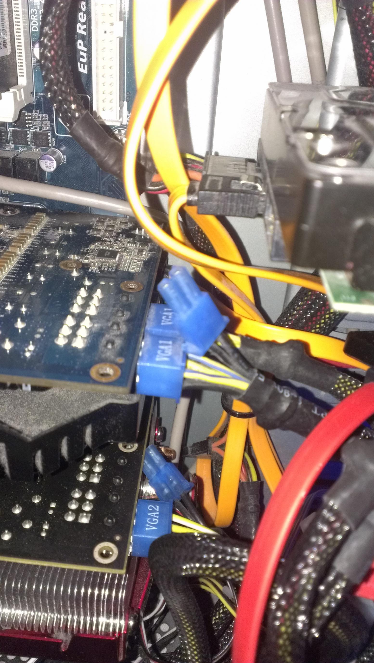

Hast du beide Stromanschlüsse an der Karte richtig angesteckt?
Stromanschlüsse angesteckt? Was für ein Mainboard hast du? Sind andere PCIe-Karten verbaut?
es sind 2 VGA anschlüsse da also auch 2 mal Strom für VGA anschlüsse, aber da ich ja 2 Karten eingebaut habe und nur 3 VGA vorhanden sind, habe ich nur 1 Angeschlossen, liegt das alles nur an deim ??

Natürlich liegt es daran, wenn da 2 Anschlüsse sind müssen die auch belegt werden.
Laut Webseite sollte das Netzteil aber genügend Anschlüsse haben
Bis zu drei PCIe Anschlüsse für Grafikkarte im Multi Betrieb (SLI und Crossfire)... steht beim Netzteil dabei.
also habe ich 3 "VGA" Anschlüsse für die Grafikkarte, da aber beide Grafikkarten jeweils 2 haben, funktioniert meine Grafikkarte nicht ?
brauche ich also ein neues Netzteil ?
Dafür gibt es Adapter. Liegen eigentlich auch Grafikkarten immer bei. Molex auf PCIe Stromstecker.

die untere hat nur 1x PCIe 6pin?
welche funktioniert den nicht, die obere oder untere?
Wenn die untere nicht funktioniert dann teste sie Erstmal auf Funktion, sprich obere Karte raus ....
die obere funktioniert einwandfrei... die untere ist es ja... und ich teste sie auf Funktion ok danke schon mal und ja 1x PCIe 6 pin, da nur 3 dabei sind beim Netzteil, habe aber schon einen Molex Adapter auf 6 Pin gekauft. Warte nur noch bis er kommt! hoffe, dass dann alles funktioniert!

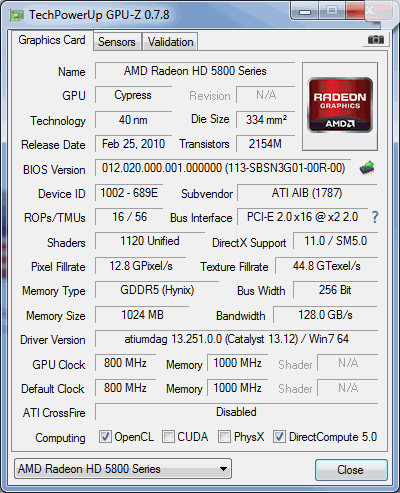

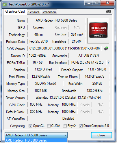

Hallo Leute... ich habe heute den Molex Pin eingebaut und nun habe ich trotzdem das Problem, dass ich keine Crossfire verbindung aufbauen kann.
hier 2 Fotos von GPU-Z von der jeweiligen Grafikkarte.
Komischerweise haben sie eine unterschiedlichere BIOS Version.
Wie kann ich diese für beide gleich stellen ??
und liegt es dann daran ??
Sind beide Karten denn vom gleichen Hersteller?
Edit: Scheinbar nicht. Die eine ist ne Custom von XFX und die andere ne "normale" - erklärt auch die verschiedenen Bios Versionen......was aber in Hinsicht auf Crossfire egal ist. Funzt auch mit unterschiedlichen Bios Versionen ;)
