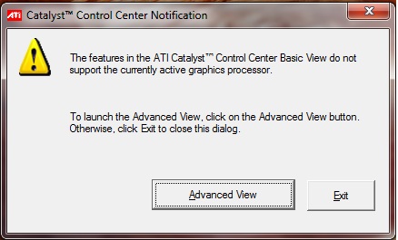

Beim fahren stottert das spiel für einige Sekunden und dann hört es auf. Manchmal sind ganz oben an dem Rand auf meinen Bildschirm auch Pixelfehler(Fast kaum erkennbar), sie laufen in einer Waagerechten Linie entlang aber auch nur für eine gewisse Zeit und dann verschindet es auch wieder irgendwann.
Als ich auf meinem Destop mit "rechtklick" den "Catalyst(TM) Control Center" öffnen wollte, erschien mir folgende Fehlermeldung, die vorher nie aufgetreten war(im Anhang die Fehlermeldung)
Wenn ich auf "Advanced View" klicke, und dann auf "3D" klicke, müsste ja normalerweise ein Bild da sein, was die Bildschärfe darstellen muss. Bei mir erscheint kein Bild mehr, dort steht die ganze Zeit nur "loading..."
Woren könnte all das liegen? Ich wüsste nur 2 Möglichkeiten, entweder ist die Grafikkarte "überhietzt" und beschädigt, was mich stark wundern würde, da sein eigenkühler riesig ist und ich auch mehrere Kühler drin habe oder mir fehlt vielleicht ein Grafiktreiber update?

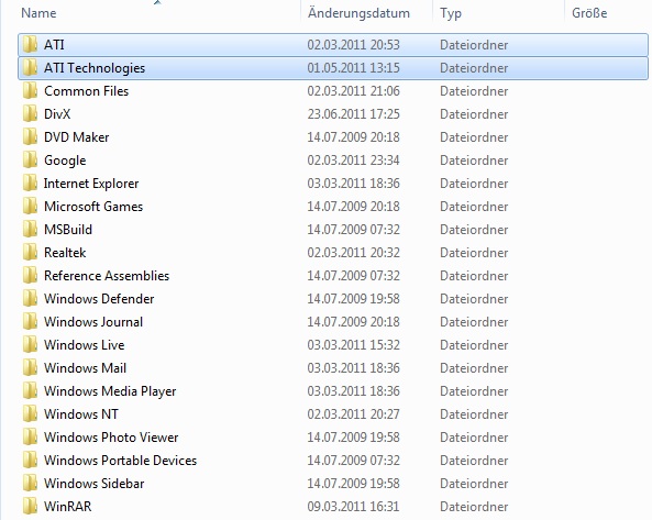

2. Ich habe nur 2 ATI Ordner gefunden(Im Anhang) Soll ich die Ordner komplett löschen und warum steht unten nur ins papierkorb soll ich die nicht komplett löschen?

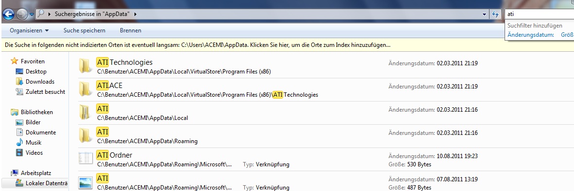

3. Ich habe im Anhang ein Bild über die Appdata ATI Ordner gepackt, die ich löschen muss, sind das alle oder sind da mehr in APPDATA?

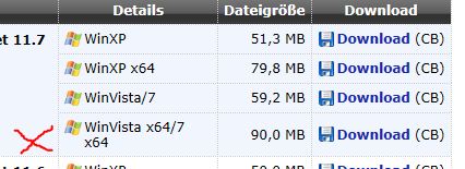

5. Muss ich nach der Instalation der 11.7 noch was installieren? Nochmal die Grafikkarte oder in der Richtung? Ausserdem ist mir aufgefallen das da nur Win7 steht, gilt das auch für WIN7 64x?

c) Alles in den Papierkorb und dann löschen. Löschen im eigentlichen Sinne von "löschen". :D Auch in der Registry ---> löschen! :king:
Die Ordner aus deinen Screens ---> löschen!
Also ich sehe da ein Win7 x64! Aber sowas von deutlich sehe ich das!
win7-x64-jpg.244366

Da stehts! Da steht ja tatsächlich Win7 64x :D Gut dann downloade ich mir das mal^^

EDIT: unter appdata local ist auch ein AMD ordner die auch löschen?
Edit2: genauso die frage wie bei" Hot_Key_Local_Machine+Software ebenfalls alle ATI-Einträge löschen.
" da ist auch ein amd ordner, den auch löschen?
ATI Catalyst Version 3.0.816.0
Das ist der 11.3 Treiber, also nicht so alt, wie ich befürchtet habe.
Japp, alles rausschmeissen, was keine Miete zahlt. ;)
