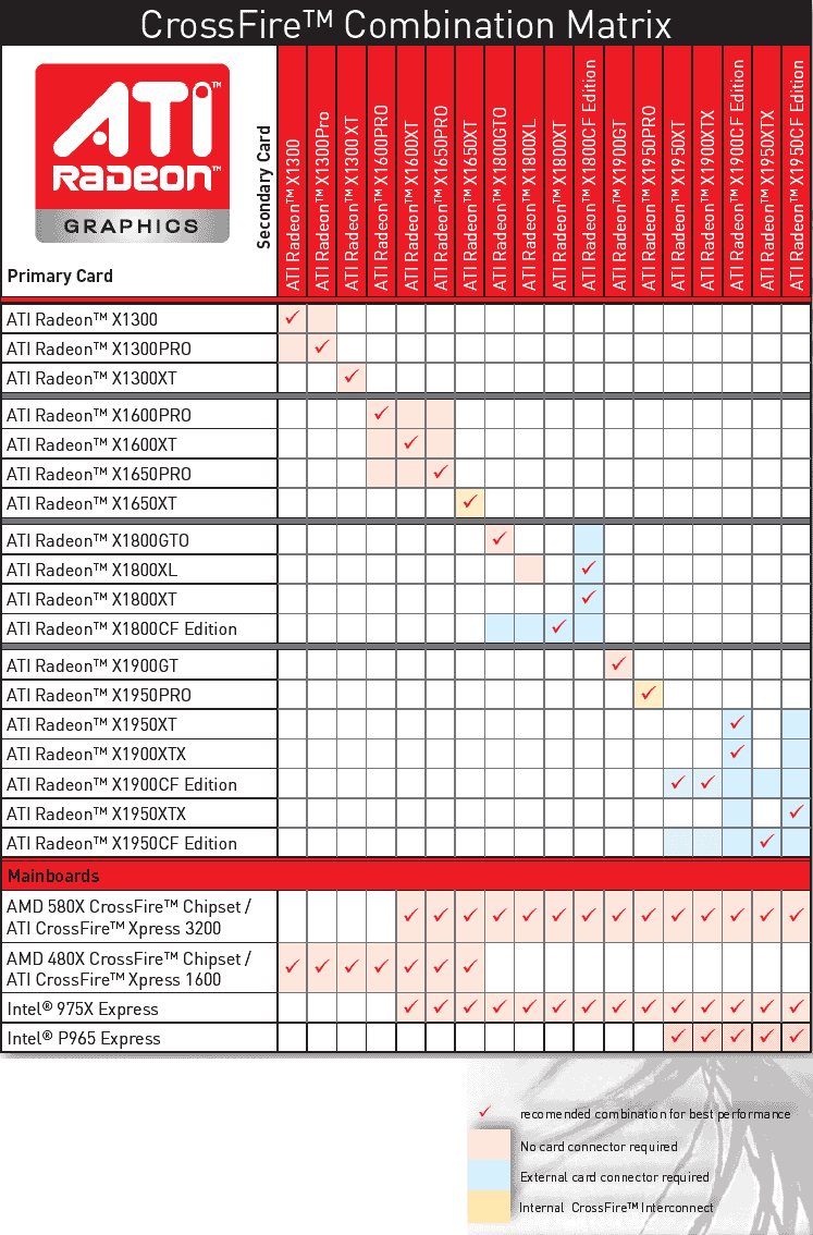

Wenn du eine X1950XT im Crossfire haben möchtest, musst du dir eine X1950 Crossfire-Edition dazukaufen und diese dann Verbinden. Bei den Karten ist leider noch nichts mit Crossfire per Bridge.
hmm schade, hätte schwören können dass ich gelesen hab, dass es zwischen denen geht... naja schade
aber vielen Dank für die sehr schnelle antwort!!!!
Man brauch auch bei der X1950 Pro keine Masterkarte mehr das war bei der X1k Reihe nur für die Highendmodelle Nötig also
X1900 und X1950 Xt
edit: Hier mal ein Geizhals Link für die Karte die du brauchst http://geizhals.at/deutschland/a223976.html
Stimmt so einfach geht das nicht hier nochmal eine Grafik dazu!
