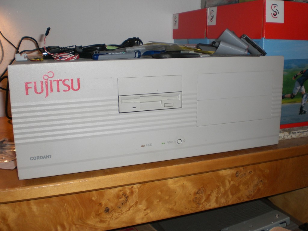

Guten Morgen werkam,
ich habe jetzt extra mal geschaut, da ich noch ein Asbach FSC Gehäuse hier stehen habe, da klebt der Key hinten drauf, die CD von FSC ohne SP original liegt im PC Gehäuse, ich kann das Gehäuse auch originär rekonstruieren (Herkunft)
Habe diesen PC installiert am 9.8.2010 (lt. Everest), es ist die original COA Nummer verwendet und ich habe den PC mit einer slipstream CD SP3 incl. hotfix aufgesetzt und online aktiviert (kein nlite slipstram, ganz normal per cmd/integrate von neutraler XP CD, keine Siemens CD)
im PC ist ein Asus CUSL2 mit einem PIII-S 1.4 und zwei Platten, also nichts mehr von FSC
imho kann das so durch die Bank nicht stimmen mit den deaktivierten keys
guggst du :)

Dann waren evtl nur einige Scaleo Serien betroffen auf denen XP beigewesen ist, oder XP Pro und nicht die Home Versionen oder umgekehrt. Sei doch froh das Du nicht betroffen bist/warst. Viele Käufer die bei "Ebay" FSC Versionen ersteigert haben, hatten nicht so viel Glück.
