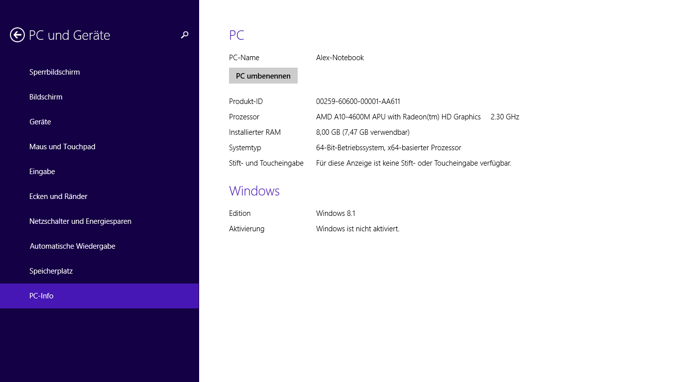

PC-Einstellungen/PC-Info zeigt folgendes an -> Anhang
Als Generic Key habe ich genau diesen benutzt für meine Windows 8.1 Core Version:
Windows 8.1: 334NH-RXG76-64THK-C7CKG-D3VPT
Ich werde jetzt mal versuchen den Key auszulesen und damit dann meine Windows 8.1 Kopie zu aktivieren.

Drücke mal Win+R und gib "slmgr.vbs -dlv" ein.
Die letzte Ziffernblock des Produktkeys wird dir angezeigt.Vielleicht ist noch der Generickey installiert!!
