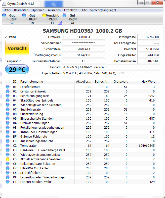

Schwebende Sektoren sind immer ein schlechtes Zeichen, ich würde es auf jeden Fall nicht riskieren und die Platte an Samsung einschicken, dann hast du nach einer Woche eine neue.
Du kannst aber auch vorher mittels der Ultimate Boot CD booten und dort das Samung eigene Tool starten. Mach am besten erst mal den Random Test, meistens sind dort schon die ersten Fehler zu finden, dann kannst du ganz sicher sein, dass die Platte hin ist.

@gEexTaH: Das Thema schwebende Sektoren solltest Du mal mit der Forumssuche erkunden.
Man muss nicht gleich die Pferde scheu machen, weil ein paar Sektoren unter Beobachtung gestellt wurden. Einfach weiter beobachten, ob die wieder verschwinden, oder in die
Zahl der "Wiederzugewiesenen Sektoren" abwandern - erst dann sollte man sich Gedanken über einen möglichen Austausch machen. Nachdem ja wohl eine Sicherung der Daten ohnehin vorhanden ist, kann ja nix passieren...

Abwarten und Tee trinken.../beobachten.
Iwann könnten diese Sektoren in die Wiederzuweisung wandern.
Passiert das selten, oder bleibt es bei diesen beiden Sektoren brauchst du dir eher keine Sorgen zu machen.
Steigen sie schnell und stark an...mach dir Sorgen und schick sie ein.
Hab selbst noch ne F1-Platte, die 3 Wiederzuweisungen aufweist.... und das seit immerhin 2 Jahren
Ändert sich seitdem aber auch nicht mehr.

Ich habe schwebende Sektorer schon seit ein paar Jahren.......lassen wir sie weiter schweben
Je nach dem mitwelchem Programm man ausließt hat man ein Problem oder eben keins, oder du veränderst die Schwellwerte, dann ist das vermeintliche Problem auch weg.

thx für die schnellen & Kompetenten Antworten!
Echt spitze von euch!
Werde es beobachten und an dieser Stelle nochmals informieren falls sie den definitiv ausfallen sollte.

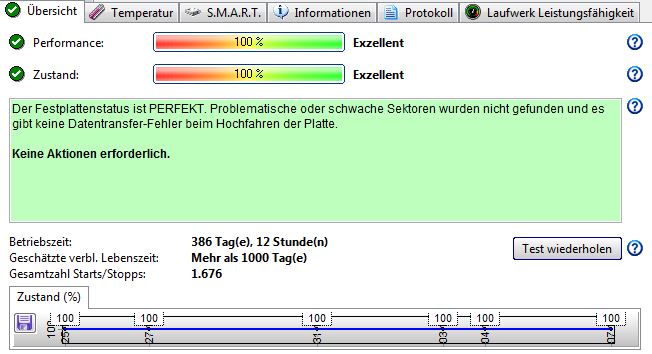

Ich empfehle mit ESTOOL rüber zu gehen mit dem Intensivtest (bitte kein low level format). Dann sind die Werte entweder wieder OK, oder die Platte geht direkt zu Samsung.
Ernst@ats Tool werd ich mir trotzdem mal anschauen.

Hatte aktuell auch das "Problem" mit den Schwebeteilchen, konnte es aber wieder ins Lot bringen. Dank der Hilfe hier im Forum.
Les Dir mal meinen Fred durch. Ganz wichtig: Bevor du evtl. das Samsung Tool durchlaufen lässt, mach Dir ein Backup wo Du am Schluss wieder alles zurückspielen kannst.
Hier der Fred: Schwebende Sektoren
