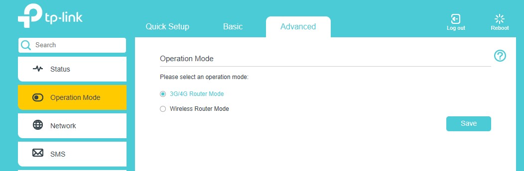

korrekt. Beachte, dass - soweit ich das Überblicken konnte - der MR600 kein automatisches Fallback hat. Du musst manuell den Betriebsmodus des Routers auf "3G/4G Router Mode"umschalten, wen der Kabelanschluss ausfällt:

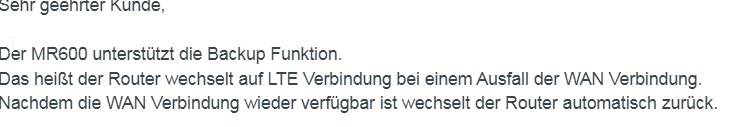

Das habe ich gerade im TP-Link Forum gefunden als Aussage von TP-Link dazu:
Reaktionen: Tom_123
Tom_Callaghan schrieb:
Wenn ich den Archer C9 gegen den MR600 tausche und da eine SIM Karte mit Jahres Flat reinstecke, müßte ich einen kompletten Fallback haben.
Jep, dann hast ein automatisches Fallback auf Mobilfunk, sofern im MR600 konfiguriert und ein entsprechender Tarif für die SIM Karte gebucht/aktiv ist.
