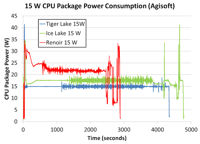

Syrato schrieb:
Sind die 15 Watt bei Volllast oder einfach Marketing und die Kerne ziehen dann 50 Watt?
Wenn man mit einem größeren Mehrverbrauch schneller und insgesamt effizienter einen Workload abgearbeitet hat, kann es mir dann auch egal sein.
Anandtech schreibt dazu:
  • 15 W Renoir: 2842 seconds for 62660 joules
  • 15 W Ice Lake: 4733 seconds for 82344 joules
  • 15 W Tiger Lake: 4311 seconds for 64854 joules
Wie man sieht: 15W sind ungleich 15W
