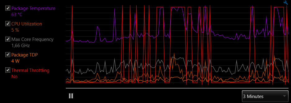

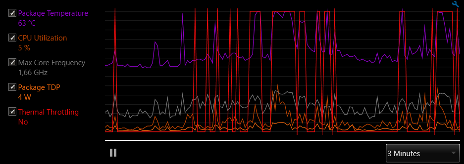

Enigma schrieb:Ja das ist echt übel. Also kauft euch kein Latitude 7400! Das Kühlkonzept ist ein Desaster.
So sieht es während eines einfachen Teams-Calls aus: 100 Grad und Thermal-Thotteling sobald ich im Browser klicke. Treiber gestern auf den neuesten Stand gezogen.
auf meinem Dell 5490 Arbeitslaptop führt ein Teams Call und ein paar Programme offen auch unweigerlich zur Kernschmelze. Ich habe keine Daten aber das Gerät wird sehr heiß, Windows sehr unresponsive und es war im Hochsommer im Home Office einfach nur eine Katastrophe. Ich denke Teams haut hier ordentlich sustained load auf die cpu/igp und da haben alte wie auch neuere Intel CPUs ordentlich mit zu kämpfen.
Da hilft der 3 nanosekunden Boost-Pups nicht.
